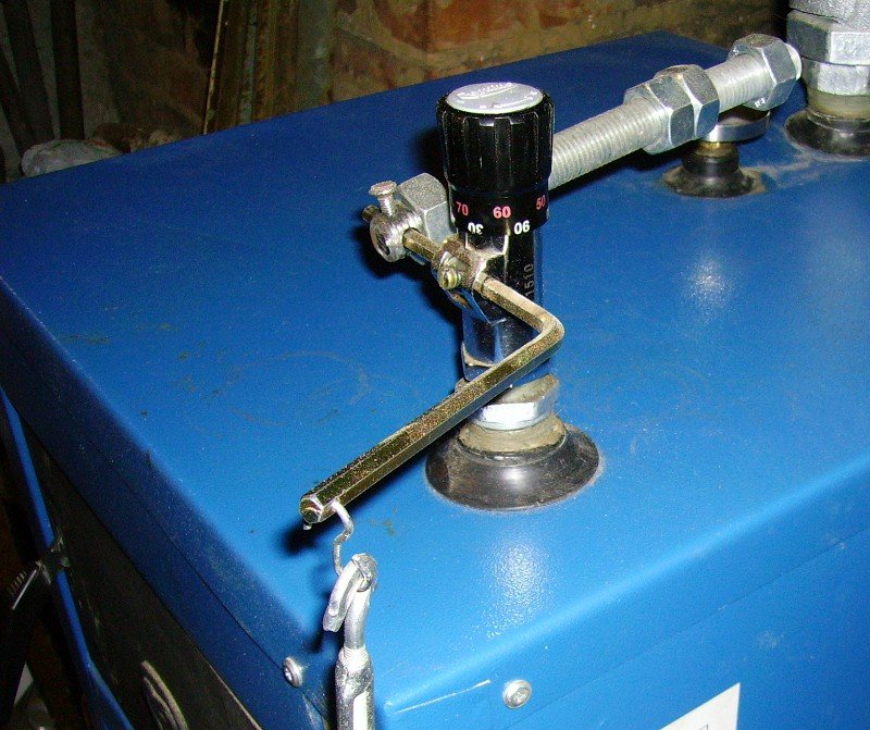

A jaki w końcu miarkownik do tego kotła kupić żeby dawał sobię rade z dosyć ciężką klapką.
