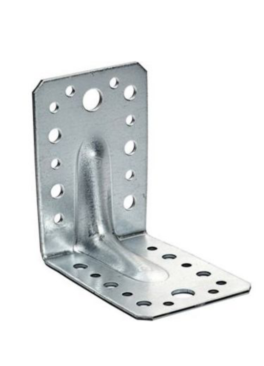

Dziś po południu zrobię fotke i zobaczysz moją ścieżkę, bo też musialem mieć możliwość dojścia do zbiornika wyrównawczego.
Opisze w skrócie.
Na składzie kupiłem krokwie ( jak dobrze pamiętam to( 8/20). Poprosiłem aby pocieli mi ją na kawałki po 25cm (wełna u mnie 20cm). Do każdego klocka przykrecilem po dwa kątowniki. Klocki dokręcilem do krokwi ( w Twoim przypadku deski) i na to płyta OSB 22mm przeciętna na pół z długości. Można tańczyć.
Te 25cm to wysokość? Ustawione na sztorc w jakich odstępach masz?
Dokładnie na sztorc. Wełnę mam 20 cm, wiec dałem te 25 cm aby była delatacja. Odstępy są co 85-90 cm, bo tak są rozmieszczone krokwie.
