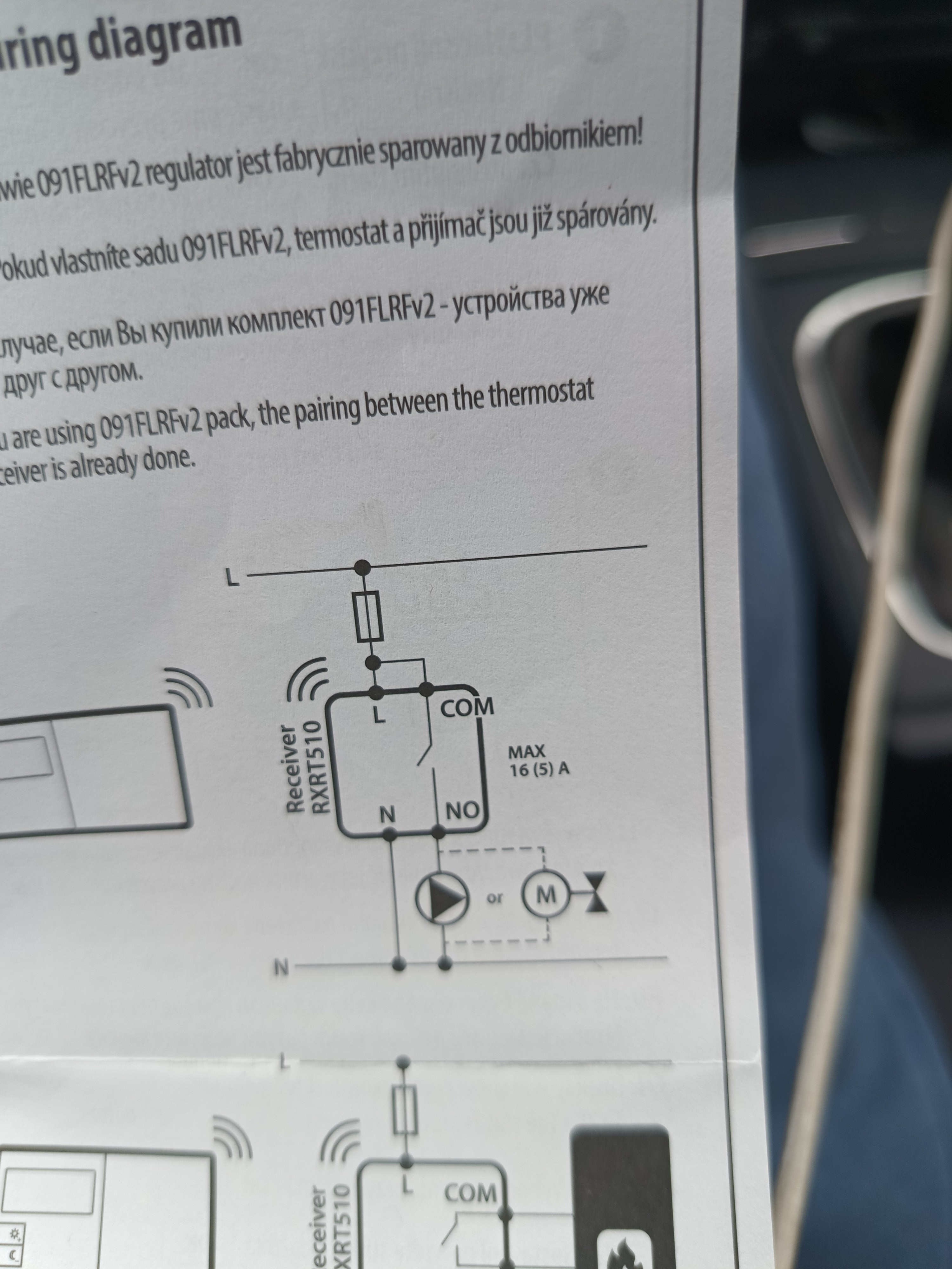

Witam posiadam kocioł na ekogroszek 16 kw i chciałem zamontować jakiś regulator temperatury słyszałem że jest taki że jak temperatura w pomieszczeniu będzie ok to wtedy wyłącza pompę co możecie coś doradzić dziękuję.

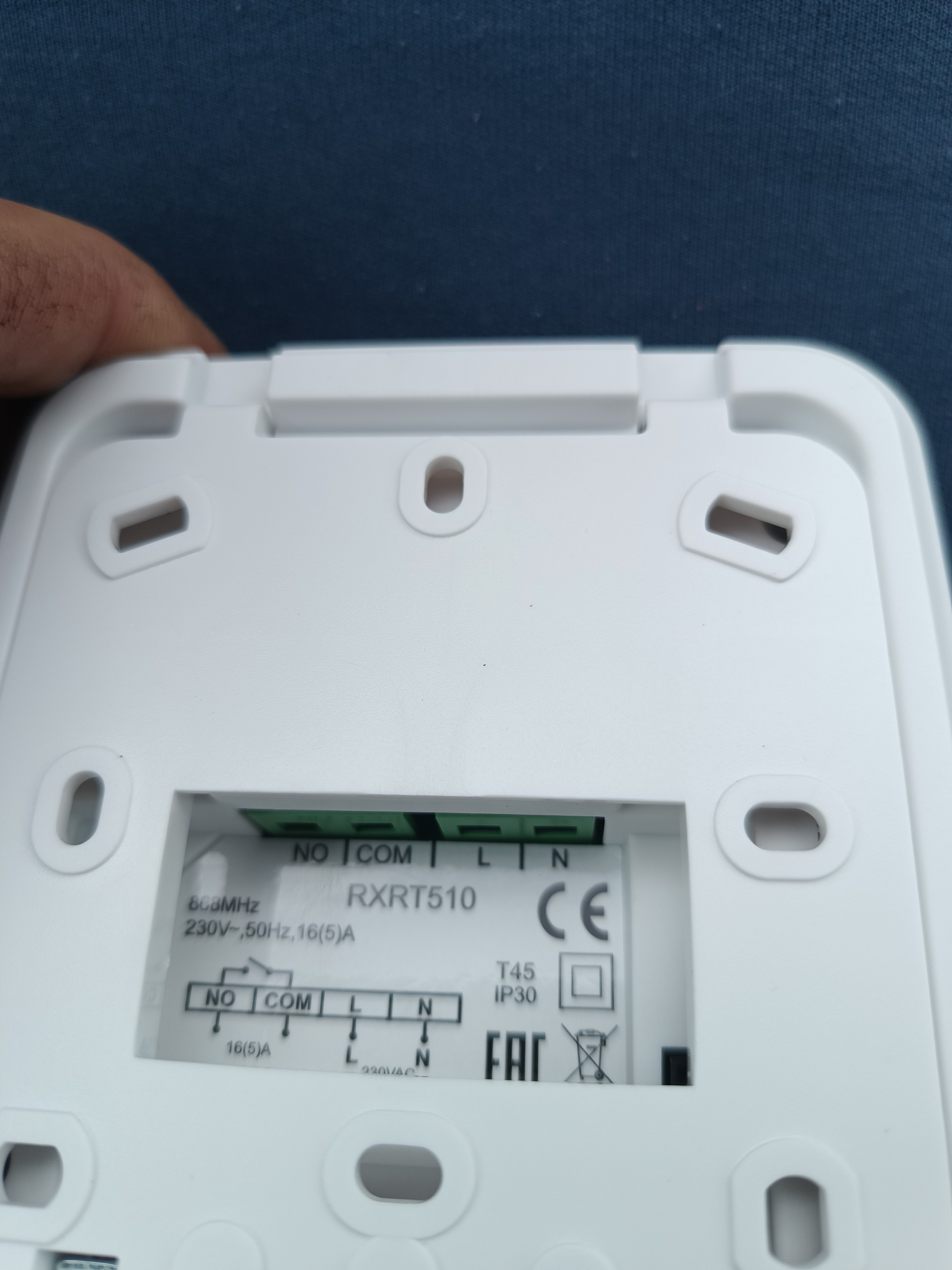

Kupiłem sterownik salusa ale jak go podłączyć l i n no to chyba normalne a gdzie włączyć kable od pompy co ?

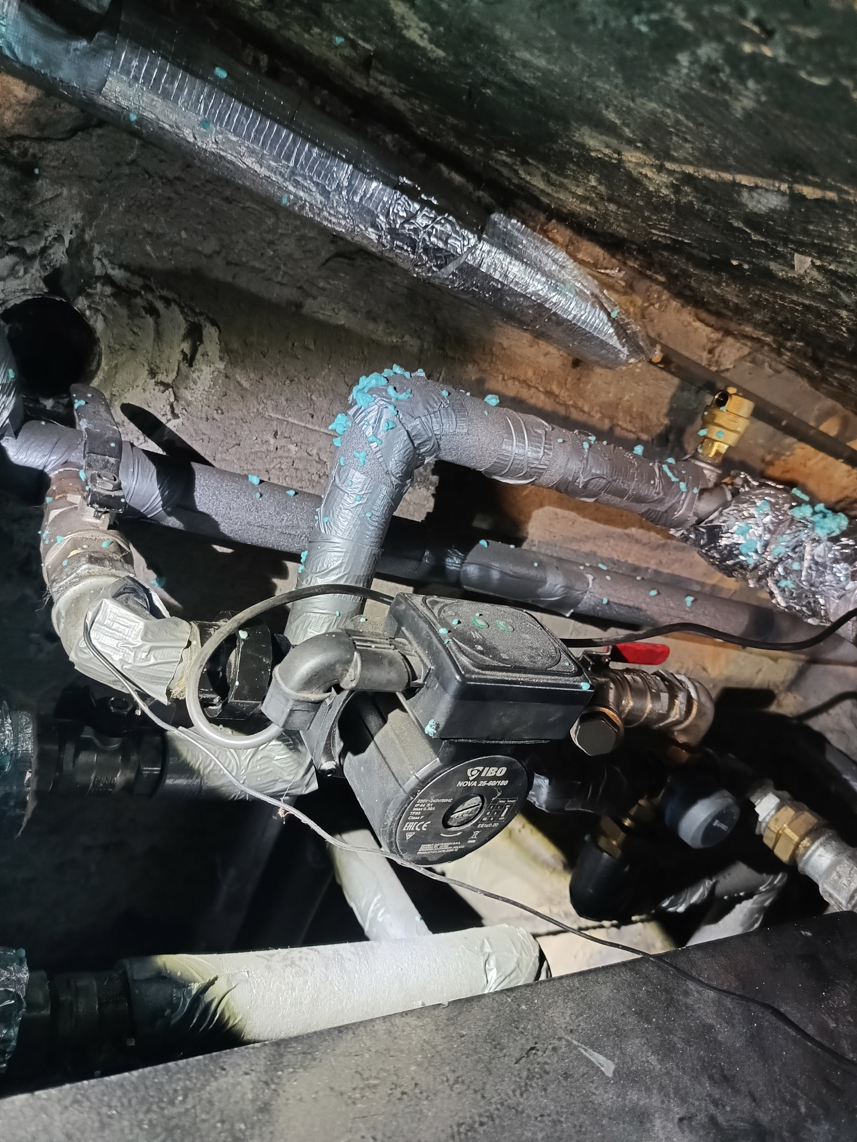

Spokojna twoja rozczochrana już dałem radę tylko guzik z tego bo ciepło i tak idzie grawitacyjnie
Mógłbym tak zrobić tylko że wtedy to chyba działa na takiej zasadzie że mi kocioł wyłączy i podtrzymanie też nie będzie działać i wkoncu wygasnie
Nie rozumiem jak będzie działać skoro on da sygnał sterownikowi żeby wyłączył się czyli cały piec możesz napisać jak to będzie działać

Prawie każdy piec czy to na gaz , węgiel ,  pompa ciepła ... ma specjalne wejście pod taki termostat . I będzie doskonale "wiedzieć" co z tym zrobić.
Instrukcja sterownika pieca w rączki i działać 😀
Jak idzie grawitacyjne to może nie ma zawora zwrotnego za pompą na zasilaniu.
A może pompa na baypasie z zaworem różnicowym i dlatego idzie grawitacyjnie.
Jak tak jest jak pisałem wyżej to instalacja do przeróbki.
No nie ma zwrotnego za pompa jest 4d pompa i normalny zawór
Podpiąłem ten regulator pod sterownik do pieca i faktycznie podtrzymanie działa ale problem jest że temperatura spada prawie nawet do 40 stopni na piecu jak niższa temp ustawie na sterowniku a nie da się włączyć gdzieś w sterowniku pieca żeby temp pieca nie zeszła poniżej 50 stopni mimo podpiętego regulatora?
Jak masz 4d to ustaw temperaturę komfortową obiegu na mieszaczu
Od sterowania obiegu CO jest wbudowany zawor 4D,nie kociol.Po to steruj zaworom i nie piecom.
I nie kombinuj z tym regulatorem
