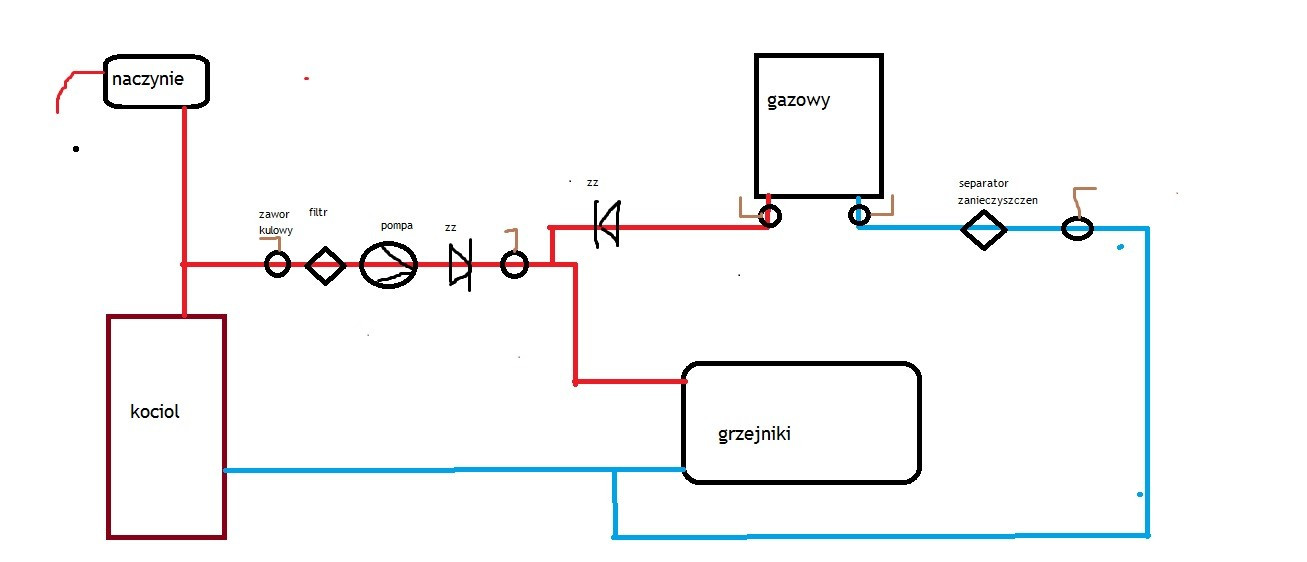

Witam czy schemat ktory narysowałem jest dobry czy cos mozna jeszcze pozmieniac? Do kotła gazowego trzeba prowadzic rure osobno do naczynia lub zawór bezpieczenstwa w razie czego  jak by ktos zamknał zawory a sie właczył  ?  bo on w sobie niema naczynia przeponowego
Dać dodatkową rurę jakoś  do naczynia ? Czy zamontować naczynie przeponowe w razie w albo zawór bezpieczeństwa ?

Dyskusja jest kulawa, gdyż nie wiemy jakie kotły ( marka i model) są w układzie!
To trzeba było podać od razu w 1 poście.
Gazowy to acv solo 18 bez naczynia przeponowego i zaworu bezpieczeństwa  a węglowy to jakieś stare ogniwo 15 kw . Instalacja zostanie w układzie otwartym bo kocioł może w niej pracować z gwarancją i tylko potrzebuje schemat

Naczynie przeponowe musi być daj je na powrocie, przy samym kotle gazowym.
W instrukcji kotła masz podane gdzie ma być zamontowane to naczynie.
Pojemność naczynia to 18l i 1,2 bara ciśnienia ( na zimno)

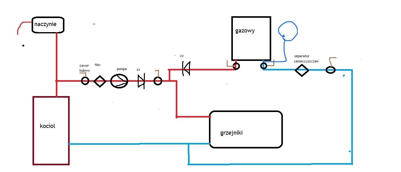

Cwu jest grzane innym piecem. Czyli nawet jak jest układ otwarty to naczynie przeponowe  i tak jest potrzebne ?? Poprawiony schemat , teraz jest dobrze ?
Tak będzie dobrze, naczynie przeponowe zabezpiecza kocioł gazowy, nie zależnie od innych zabezpieczeń np naczynia otwartego.
