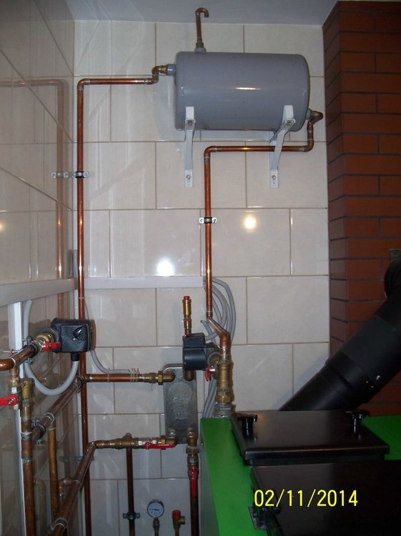

1. Czy patrząc na poniższy schemat wpięcia kotła gazowego do instalacji można naczynie przelewowe umieścić tak jak to pokazane jest na drugim zdjęciu w kotłowni. Czy to jednak błąd w sztuce?
2. Czy mając tak wpięty przewymiarowany piec węglowy może dojść do wygotowania całej wody? Jakie zabezpieczenia można zastosować?
3. Czy można w starą instalację z grubymi rurami wpiąć kocioł gazowy i tym samym zamknąć ją tak jak na schemacie, czy nic się nie stanie?
4. Czy istnieje lepszy sposób wpięcia 2 źródeł, węglowego i gazowego?
Proszę o odpowiedzi
1) umieszczenie jest okej, ale jest błąd w sztuce, rura wznośna zamieniona z rurą bezpieczeństwa
2) moze dojść do wygotowania wody w kotle węglowym, aby temu zapobiec montujesz zawór schładzający lub wężownicę schładzającą
3) mozna jak najbardziej. Instalacje wczesniej dobrze przepłukać (wodą lub chemią) i przed kotłem gazowym dać separator zanieczyszczeń
4) założenie masz dobre tylko błędy są. Sprzeglo zbyteczne, pompa na grzejniki też. Zasobnik najlepiej dwuwężownicowy, dolna pod śmieciaka, górna pod gaz

4) Można wiedzieć czemu sprzęgło zbyteczne  i czemu zasobnik dwuwężownicowy będzie lepszy, co to da ?
Edytowane przez ldonut
2) ups by sie jeszcze przydał
4) w kotle gazowym zasobnik dajemy za sprzeglem jak kociol jest duzej mocy (i chcesz np. W jednym czasie ogrzewac budynek i grzać c.w.u) lub gdy jest kaskada kotłów. Przewaznie robi sie tak na duzych obiektach np. w hotelach, szpitalach itp. Poza tym nie każdy kocioł gazowy wysteruje taki układ gdzie zasobnik jest za sprzęgłem. Bojler za sprzęgłem to tez straty na sprzegle, i wolniejszy czas nagrzania go. Zobacz jak bedziesz grzał bojler śmieciuchem ile armatury ma woda do pokonania zanim doleci do bojlera. Jakiej firmy kocioł gazowy i jaki ma sterownik/regulator/moduł ?
Zasobnik dwuwezownicowy robi nam prostszy układ do wysterowania i szybsze nagrzanie go.

Co do zasadnosci stosowania zaworu schładzającego to w instrukcji Sasa pod schematem z wymiennikiem jest napisane ze ze wzglęgu na małą pojemność wodną układu zaleca się jego zastosowanie. Reduktor w tym przypadku jest potrzebny ponieważ zimna woda wpływa do kotła schładza go i przelewa się naczyniem wzbiorczym. Gdyby byla wężownica to można by zrezygnowac z reduktora. Ja zakladalem zawor dbv-1, i powiem tak: nawet w przypadku wysokiego cisnienia w sieci, bez reduktora dopuszczał on wodę bardzo powoli i schładzał układ.
1) jesli pojemność naczynia w kotle gazowym wystarczy to nie musisz dawać drugiego, powrot z bojlera na kociol gazowy przewaznie ma osobna rurę
2) Wymiennik kup 2x większy niż moc kotła węglowego. Co do bojlera to kwestia funduszy. Co do pojemnosci to zalezy ile osob ale na rodzinę 3-4 os 220 l wystarczy. Pamietaj ze gazem grzejesz troszke wiecej jak polowę zbiornika.
3) Dajesz przekaźnik na pompie c.o. kotła węglowego i wpinasz w odpowiednie wyjście pod kołem. Jak palisz w śmieciaku to blokuje się palnik w gazowcu. Akurat w junkersie jest takie wyjscie

Lekarstwem na twoje obawy jest zasobnik dwuwężownicowy z obiema wężownicami na dole zbiornika:

2) popatrz na schemat, masz dwie osobne pompy w obiegu węglaka, jedna na grzejniki, druga na cwu. Jak ustawisz tryb lato w sterowniku węglowca to załączy tylko pompe cwu i nic na grzejniki nie pójdzie. Pompę po stronie pierwotnej i pompę po stronie wtórnej łączysz razem  przekaźniekiem albo jesli obciążalność wyjscia na to pozwala równolegle ( jak dasz pompy elektroniczne to na pewno sterownik je uciągnie równolegle). I obie załączają sie jak palisz w węglaku i masz tryb zima lub pompy równoległe.
3) blokuje całkowicie palnik. Ale jaki jest sens grzać wodę gazem kiedy w tym samym momencie palisz w śmieciaku? Po za tym masz za duży kocioł. Pisałeś ze miales przypadki łatwego wzrostu temp. Przy wpieciu śmieciaka w układ jak na twoim schemacie zawsze masz zabezpieczenie ze jak temp wody przekroczy próg krytyczny to wszystkie 3 pompy się załączaja i zrzucają ciepło na instalacje grzejnikową i do bojlera. Oczywiscie jesli stwrownik w smieciaku na to pozwala
