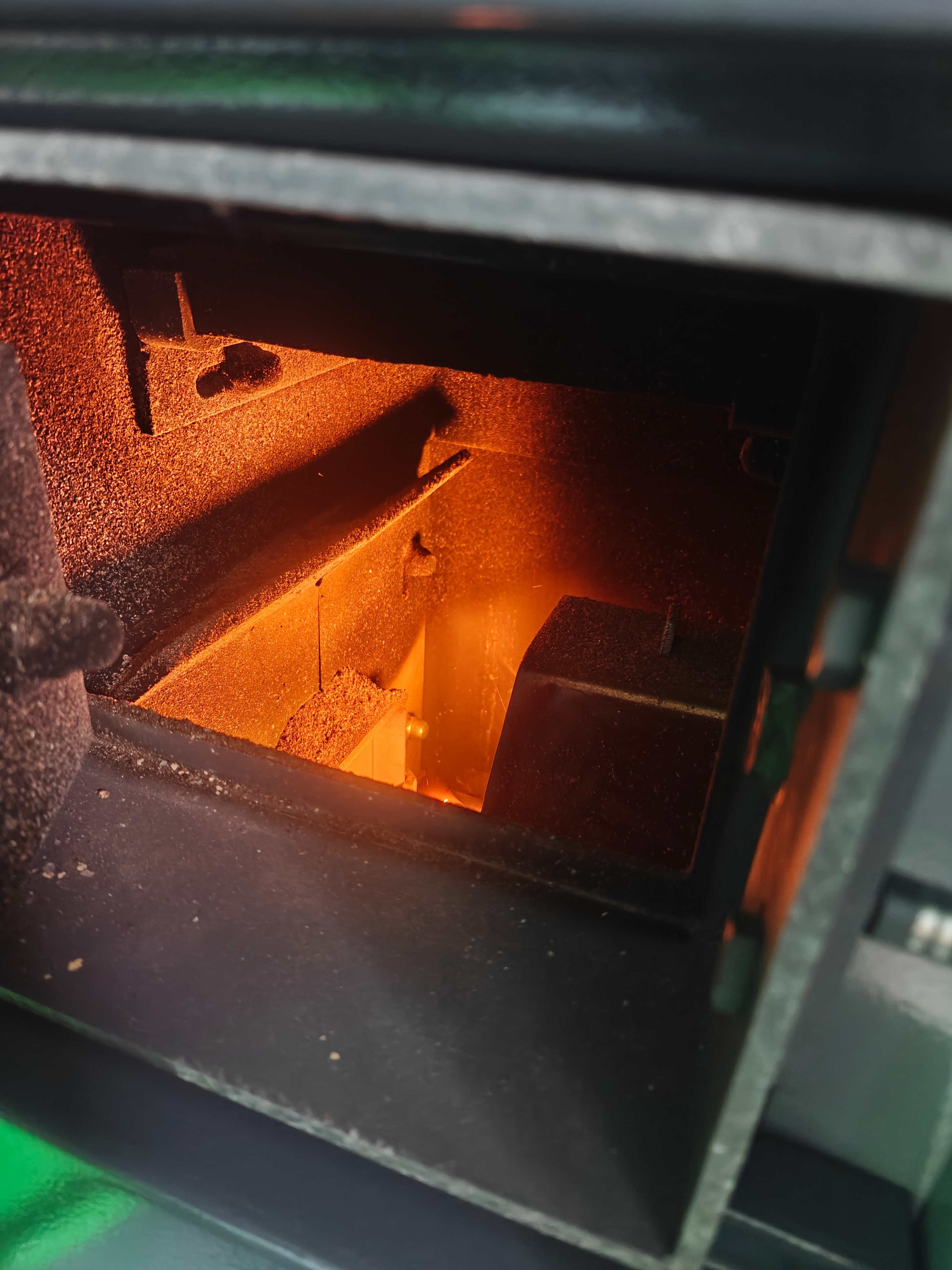

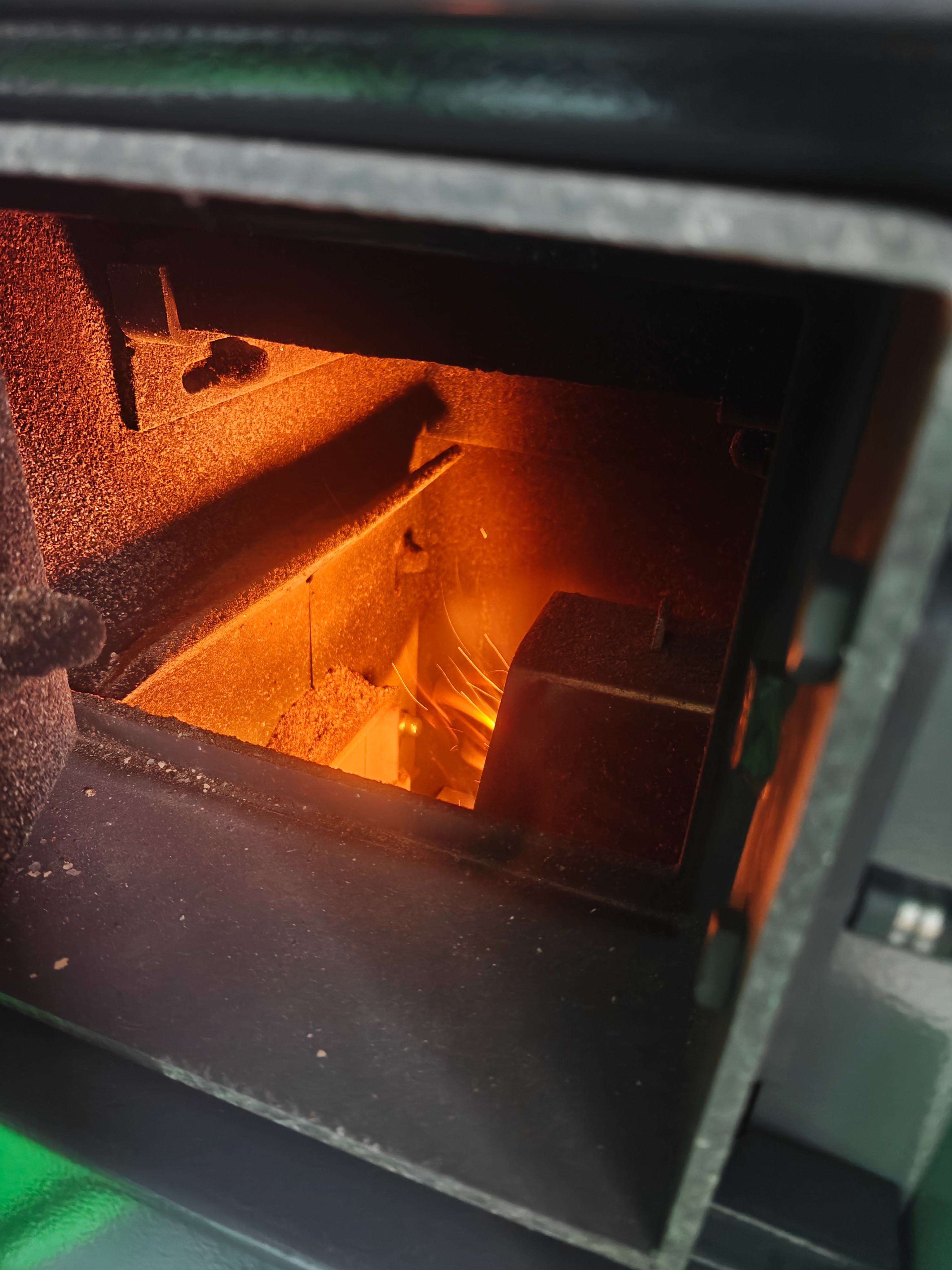

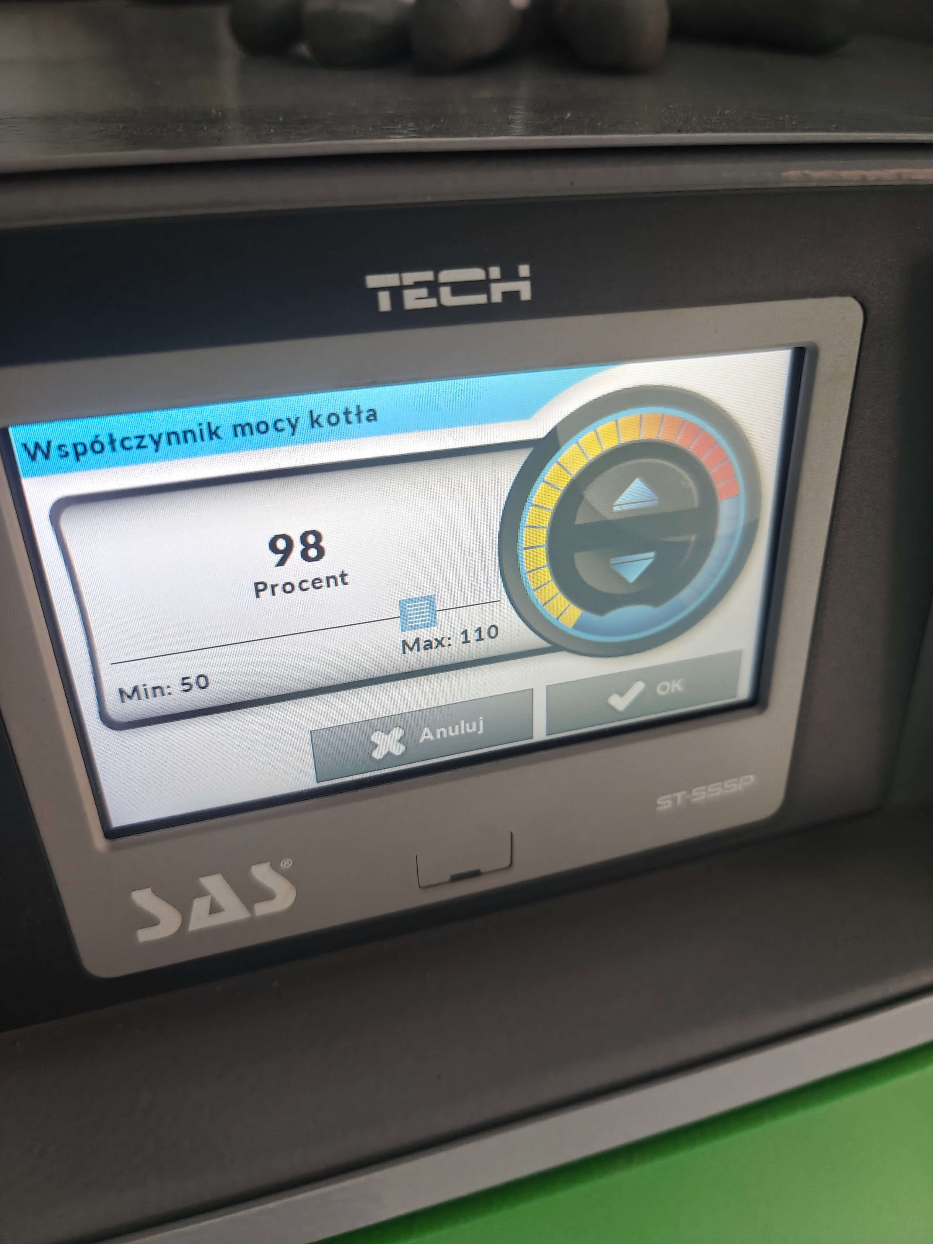

potrzebuję Waszych wskazówek przy strojeniu kotła na pellet z regulatorem TECH ST‑555P (tryb PID). Zdarzają się całe granulki w popielniku, a płomień przy dochodzeniu do zadanej bywa krótki i „ostry”. Chcę porównać nastawy z Waszymi i sprawdzić, czy idę w dobrą stronę.

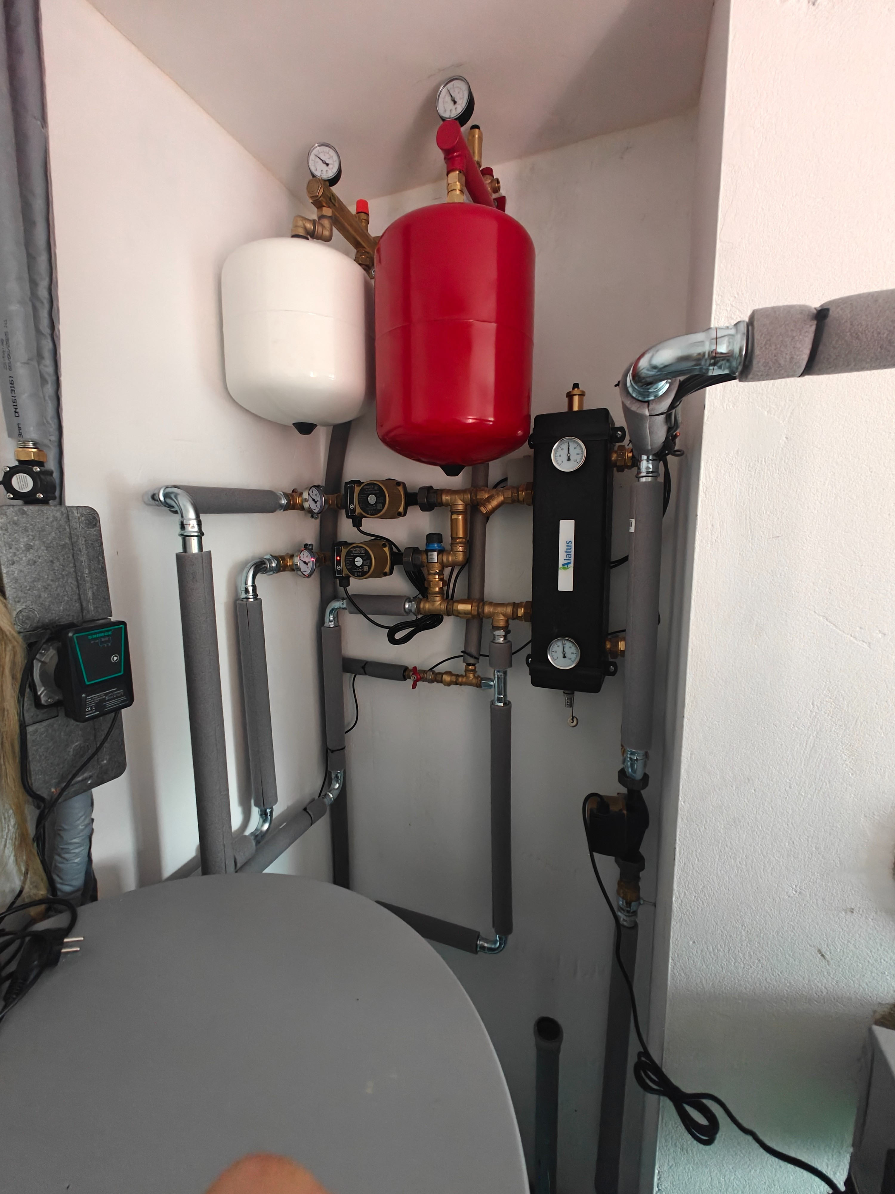

Sprzęgło hydrauliczne.
Pompa krótkiego obiegu (ochrona powrotu).
Zawór termostatyczny na powrocie ustawiony na 55°C.
Ogrzewanie podłogowe 100 m² (bez grzejników).

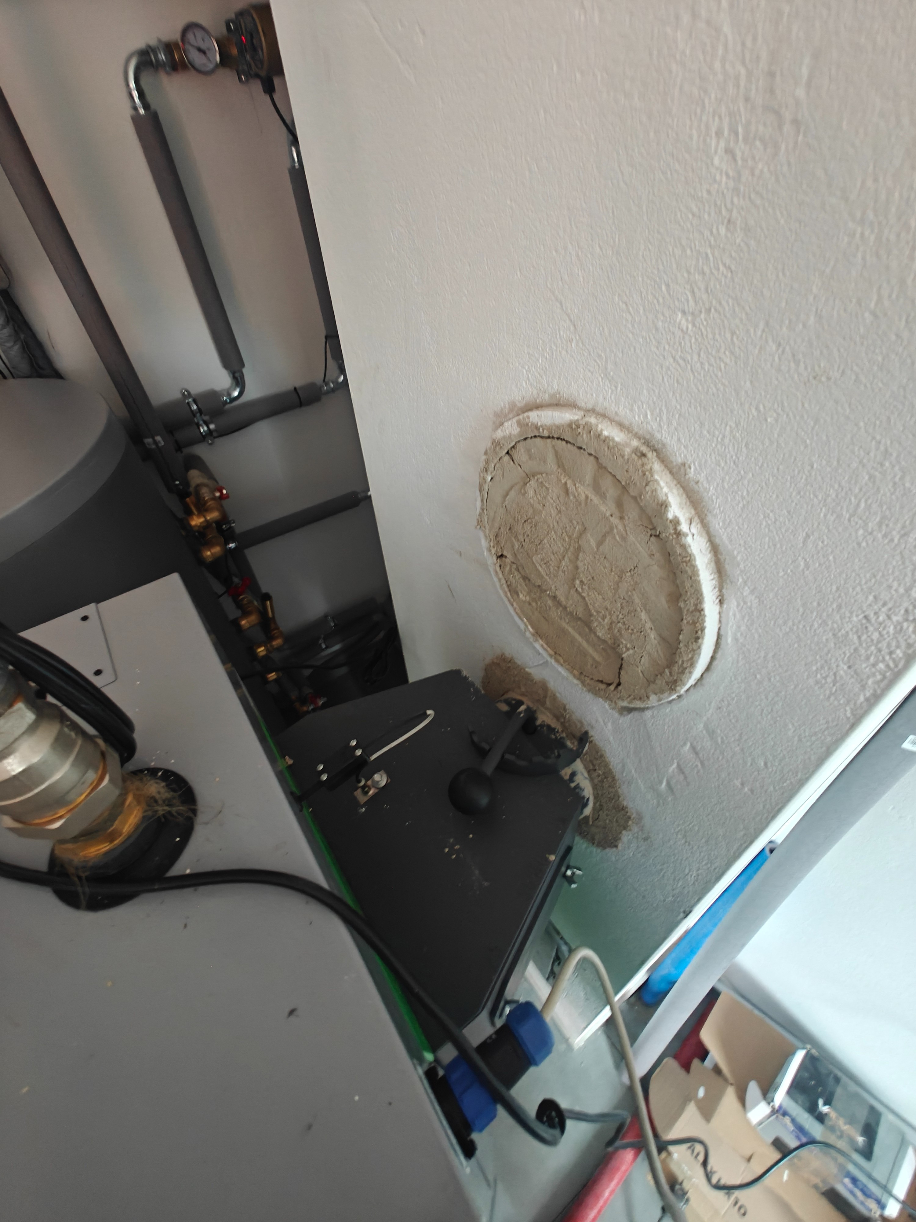

Komin z szybrem (możliwość delikatnej regulacji ciągu).

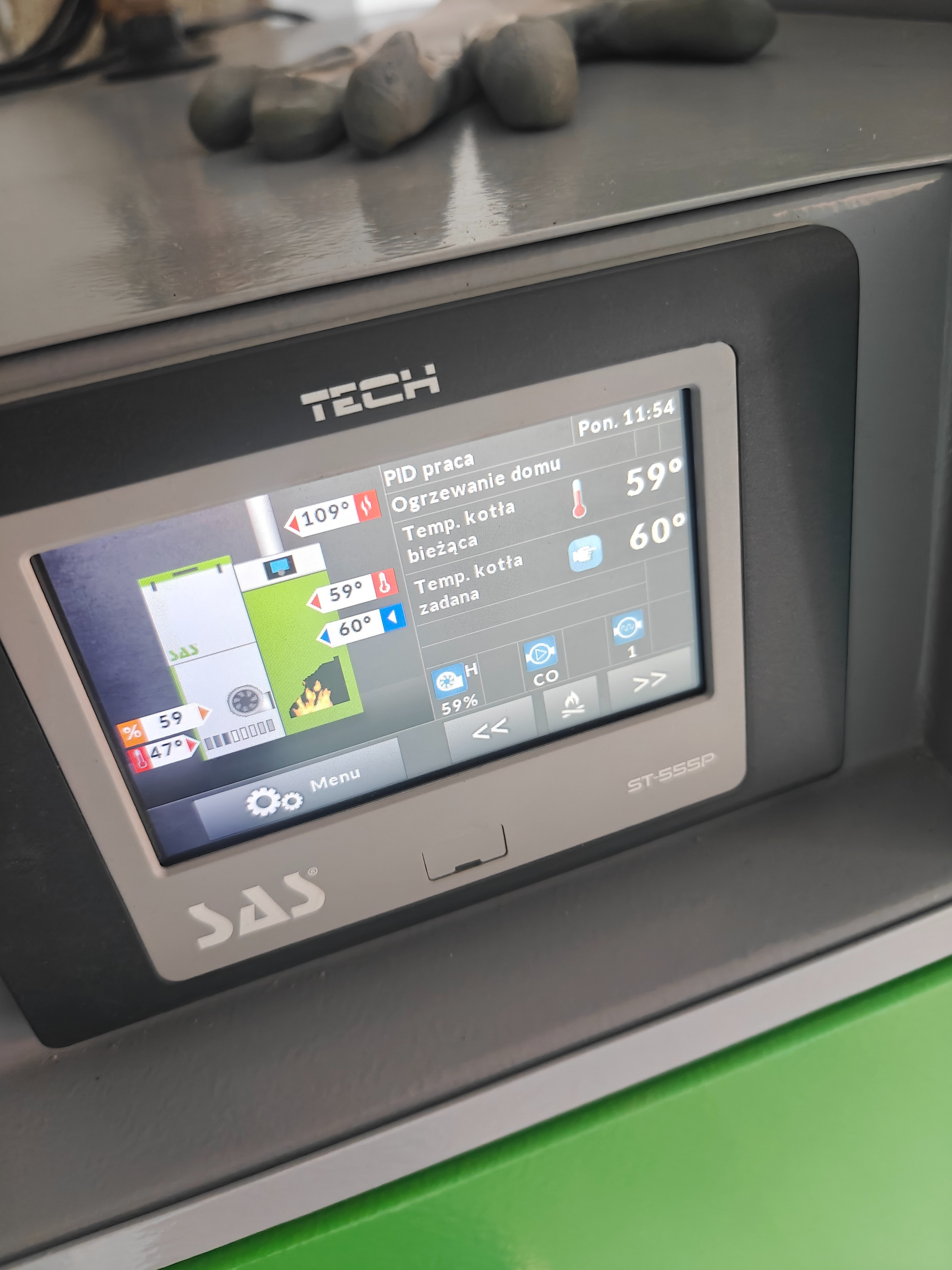

W PID: PRACA, przy 59→60°C płomień robi się krótki; słychać częste krótkie podania.
W popielniku trafiają się całe granulki.
Temperatura spalin zwykle 109–115°C przy 60°C na kotle.
Kocioł przeważnie pracuje w PID (rzadko wchodzi w nadzór).
Aktualne nastawy:
Temp. kotła: 60°C (histereza — proszę o rekomendację, ile ustawić).
Współczynnik mocy: 98%.

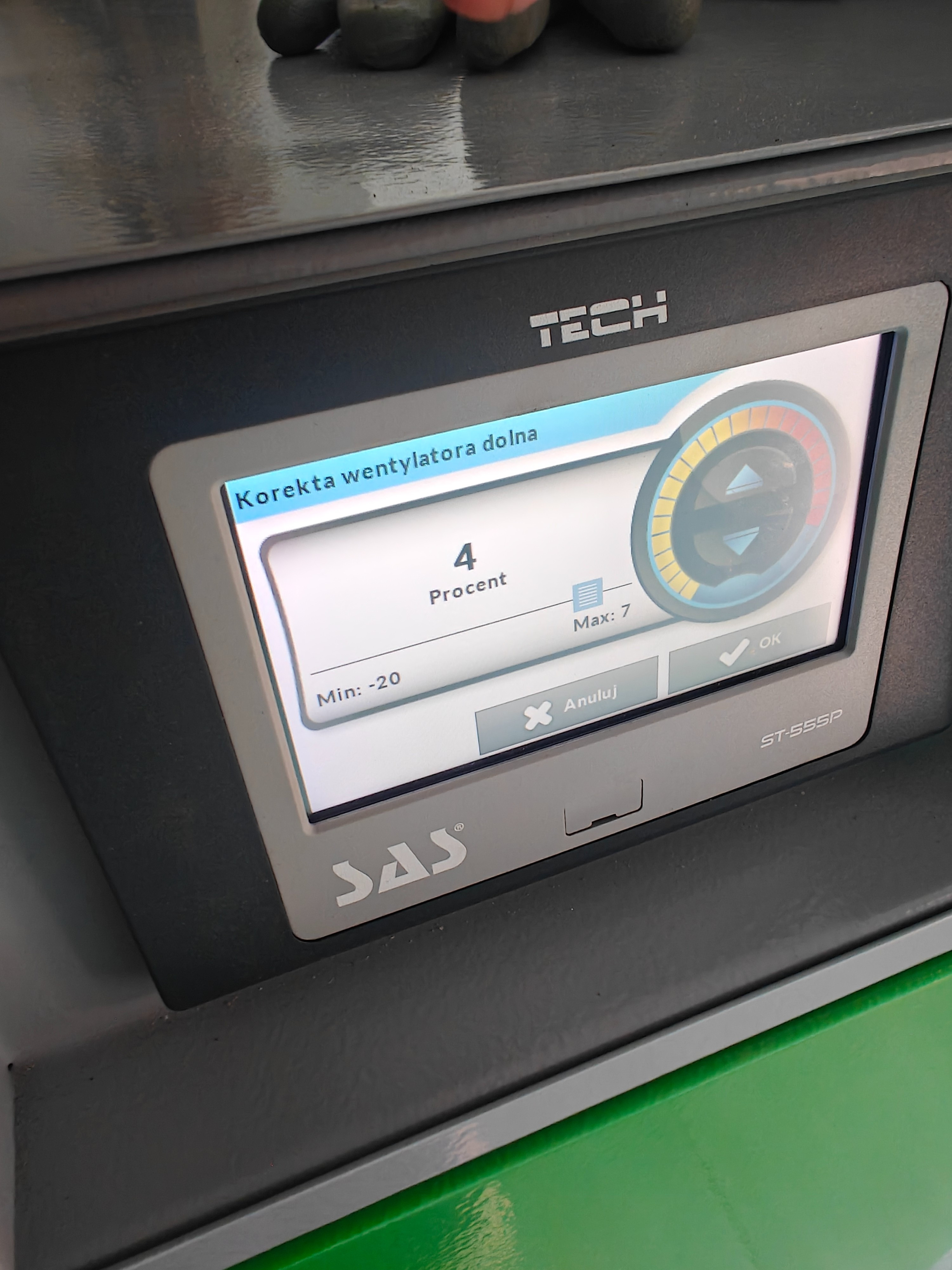

Korekta wentylatora dolna: +4%.

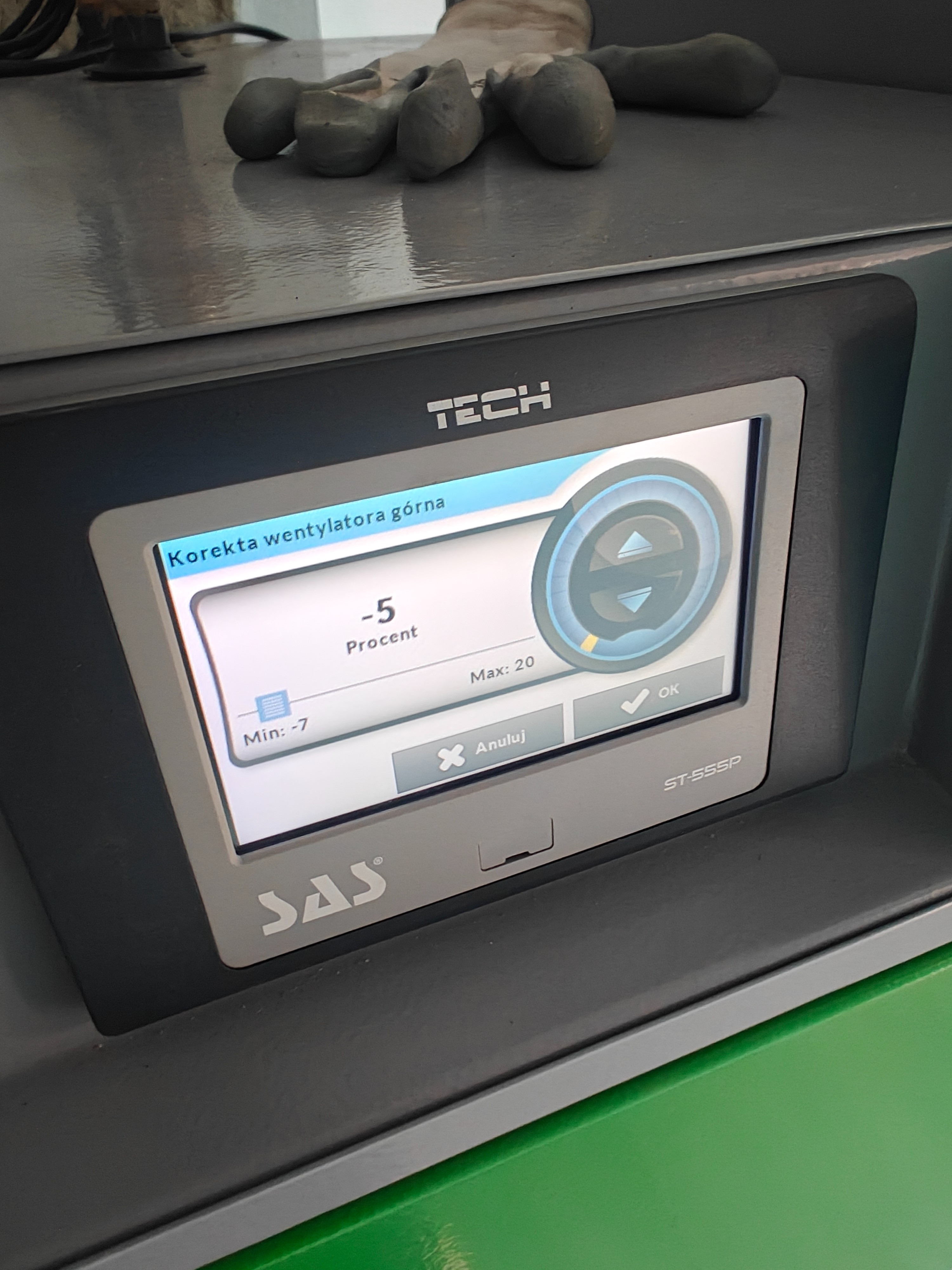

Korekta wentylatora górna: −5%.
Nadzór (gdy był testowo): podawanie 4s, przerwa 6min; wentylator 6s/6min, obroty 26% (wiem, że często polecacie mocniejszy, krótki przedmuch i rzadsze podania — chętnie przyjmę konkretne propozycje pod moje warunki).

Ekrany nastaw na ST‑555P,
Ujęcie szybra/czopucha,
Płomień w komorze.
Pytania do Was:
Jak macie ustawione (przy podobnych instalacjach z podłogówką i ochroną powrotu):
współczynnik mocy,
korektę wentylatora dolną/górną (w %),
histerezę kotła,
parametry nadzoru: czasy podawania/przerw, praca/przerwa wentylatora, obroty?

Po zdjęciu — czy mój płomień wygląda OK, czy jest za krótki/za długi? Co byście skorygowali najpierw?
Jak u Was wpływa delikatne przymknięcie szybra na krótki, „ostry” płomień i niedopałki
