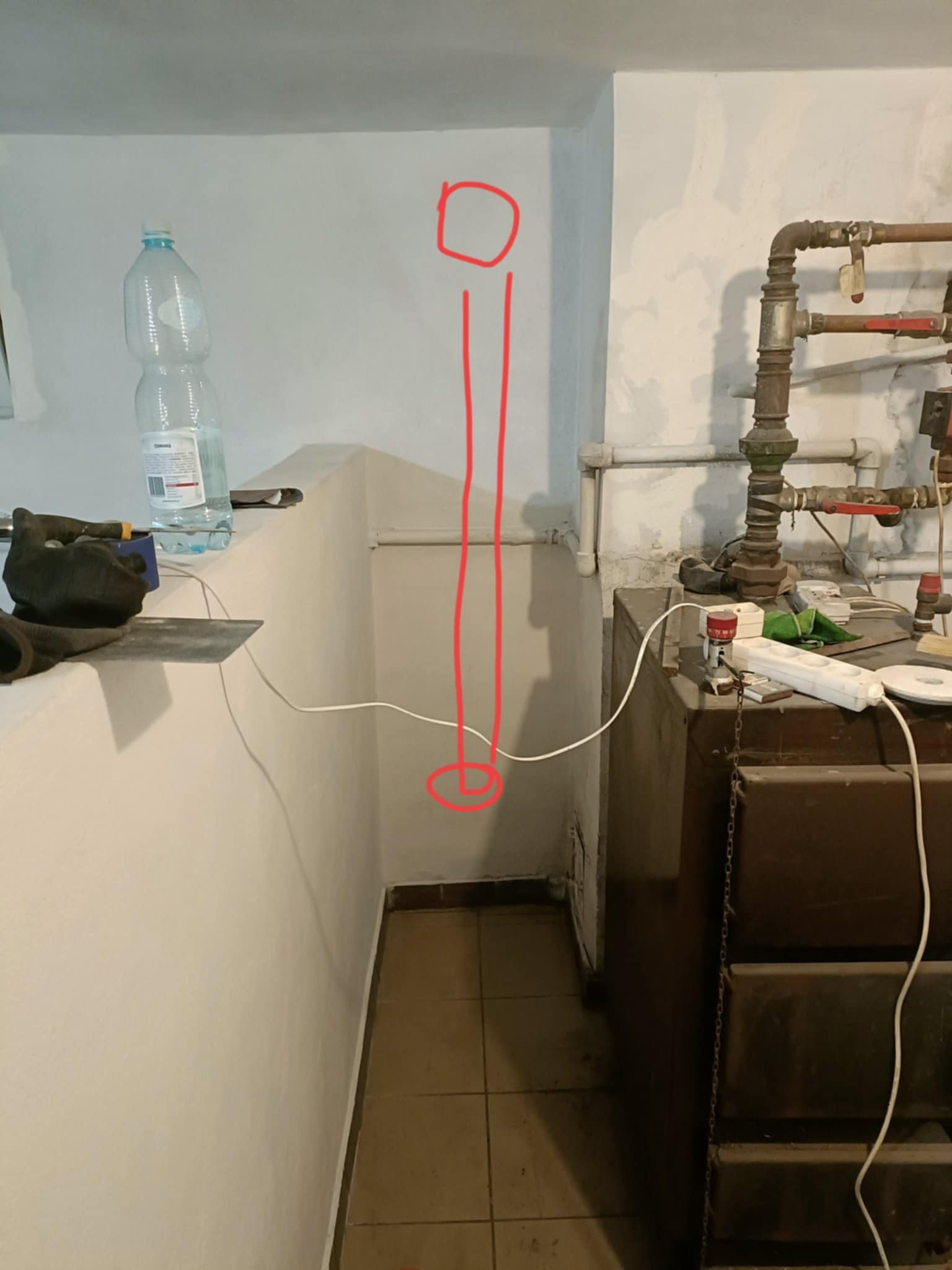

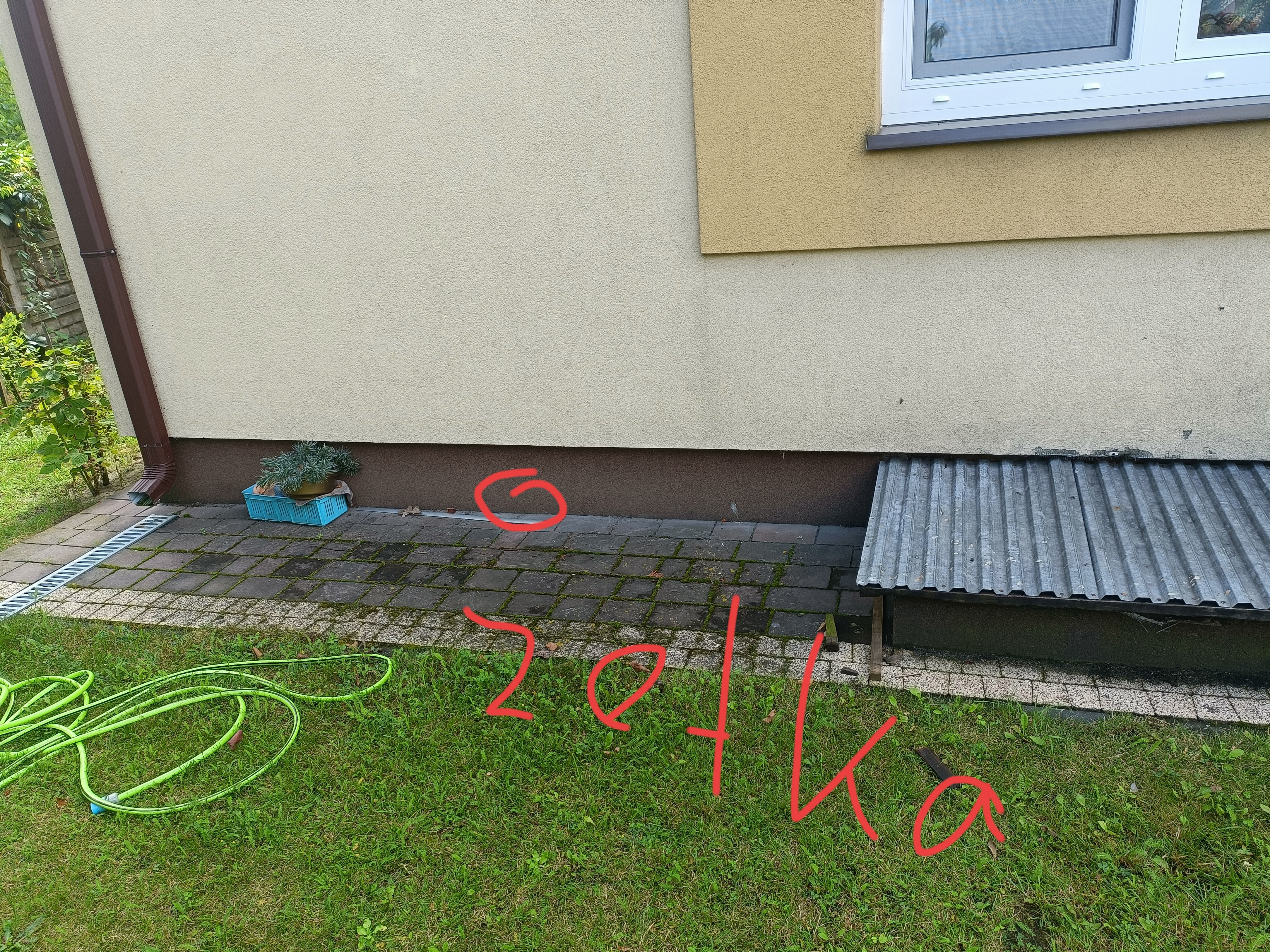

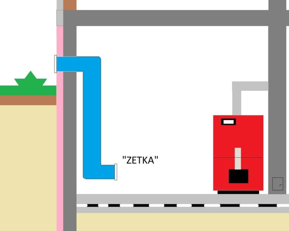

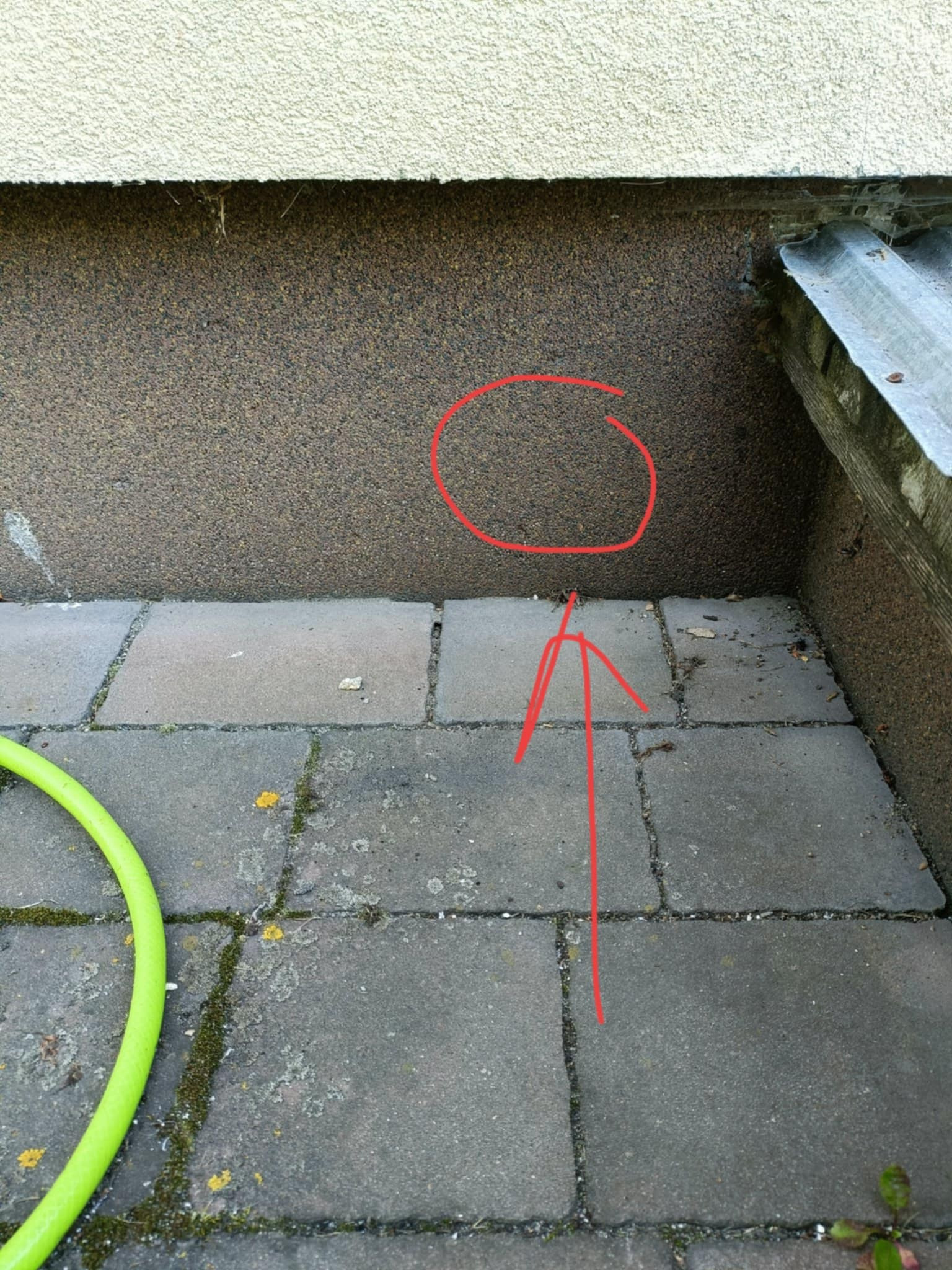

Proszę o pomoc, w jaki sposób zrobic zetkę w kotłowni , która jest poniżej poziomu gruntu . W kotłowni przy suficie wywiercam otwór na zewnatrz i jest on od strony zewnetrznej dokładnie 10 -15 cm nad gruntem (opaska z kostki), wewnatrz prowadzę rurę w dół i nad posadzką ok 30 cm jest otwór i nawiew. Mam dylemat jak to zrobic od strony zewnętrznej dac kolano i poprowadzić rure po elewacji w góre na 1,5 - 2,0 m ? Jak ją zakończyć ?Pomóżcie , bo zaraz montaż kotła,  a ja w czarnej....

Zrób to przebicie jak najwyżej nad gruntem, aby zabezpieczyć przed wpadającymi śmieciami i śniegiem.
Ewentualnie można wyjście pociągnąć rurę Z-ki po murze zewnętrznym - tak na 1-1,5m nad grunt.
jak Ci w zimie nie nawiewa śniegu bezpośrednio do ściany to zrób tak jak na rysunku czyli dokładnie tak jak zaznaczyłeś na foto
u mnie w jednym z budynków tak mam

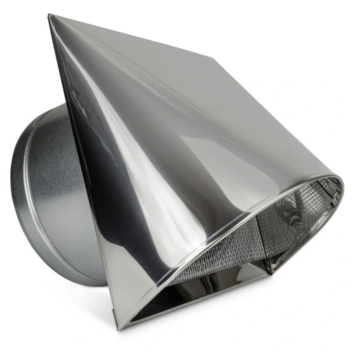

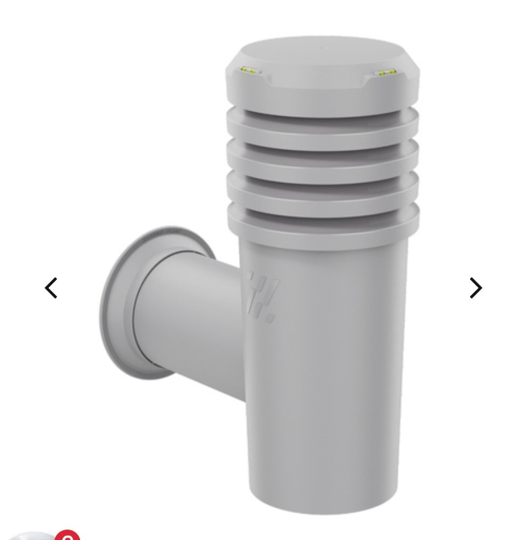

No chyba jednak nie , bo jak sie wczytałam ten kominek pełni funkcje wywiewną , nie zaciaga powietrza z zewnatrz , a czerpnia ma za zadanie doprowadzić powietrze z zewnatrz do srodka kotłowni czyli takie coś powinno byc zamontowane jak ponizej .Tylko czy nie bedzie to za nisko ?
Czerpnia-wyrzutnia-okragla-fi-160-Scienna-STAL-NIERDZEWNA-Okapnik-Uszczelka-Kod-producenta-7AC9-7403F.jpg
Jak wysoko ta czerpnia wypada nad gruntem ?
Widziałem gdzieś na YouTube jak była kotłownia w piwnicy sporo poniżej gruntu i zetka szła ścianą, gruntem kilka metrów do ogrodu i tam była czerpnia powietrza.
Myślę że jak w Twoim przypadku będzie ta czerpnia w ścianie nie mniej niż 20 cm nad kostką to spokojnie można instalować.

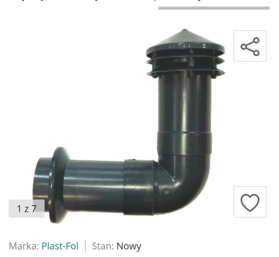

Mam takie zakończenie, na poziomie prawie 3m nad gruntem
Efekt daje bardzo słaby,.
Poszukaj czegoś lepszego, innego.
Nawet kolano z rury fi 160 + rura + kolanko będzie lepsze.

 Nad gruntem jakiś 15 cm max 20
Tak jak zaczyna się elewacja to jest sufit w piwnicy czyli wykuć mogę się na wysokości podmurówki tej brązowej i co dalej ? dać kolano i znów rurę 160 po ścianie do góry i znów kolano zakończone taką czerpnią ? Ohydnie to będzie wyglądać bo te rury rude są tragiczne ...

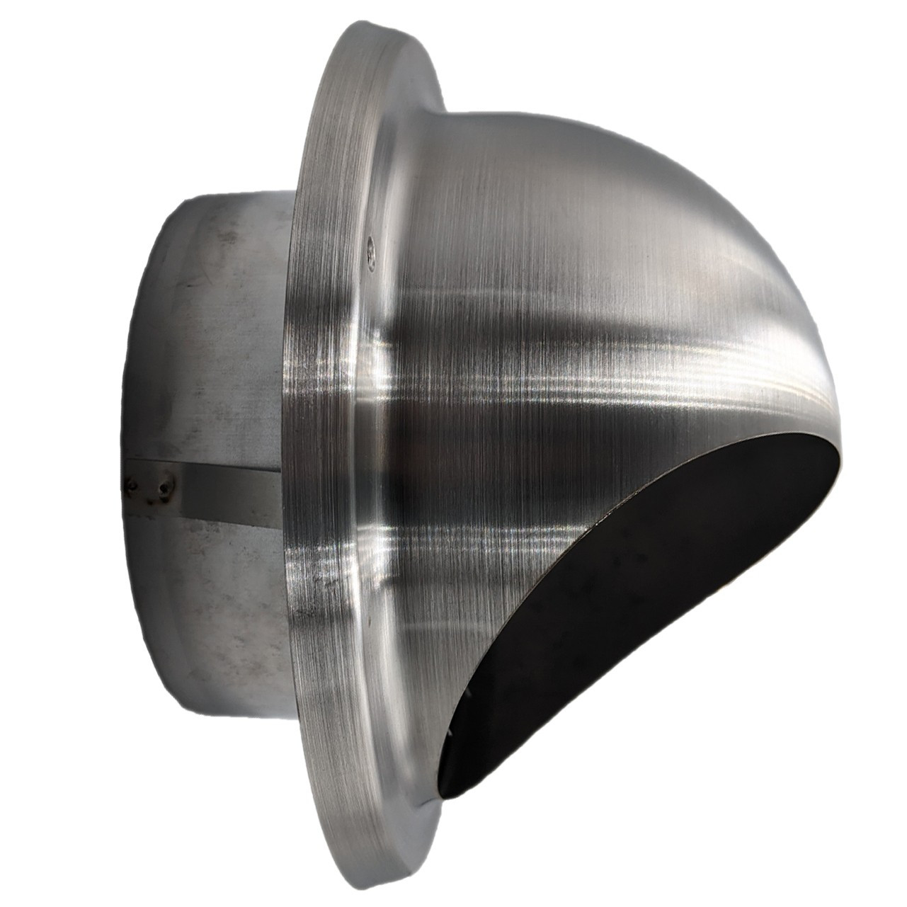

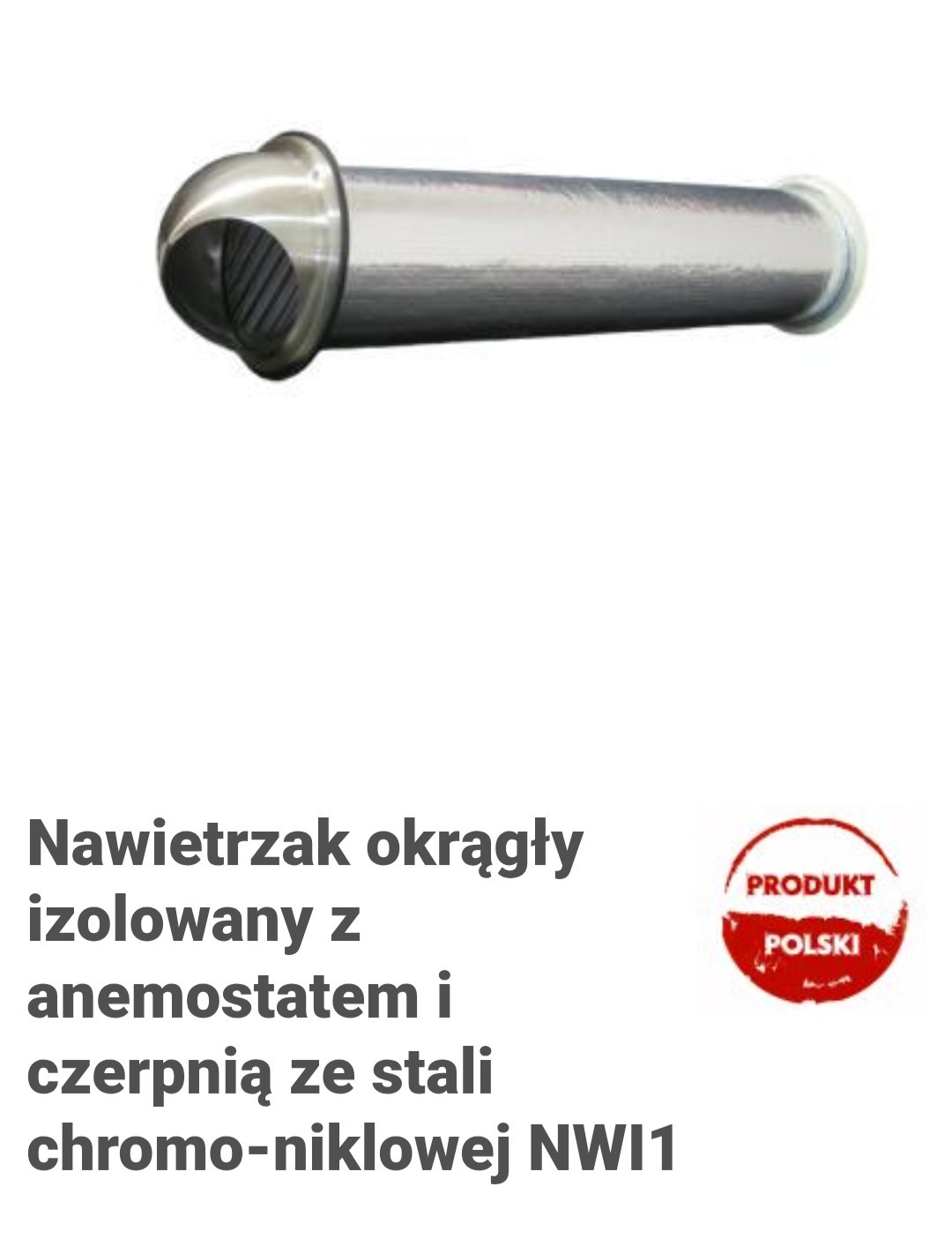

Nie musisz dawać rury kanalizacyjnej, daj kanał stalowy , plastikowy, lub rurę ze stali nierdzewnej np fragment rury kominowej z nierdzewki.
No innego taniego wyjścia nie ma.

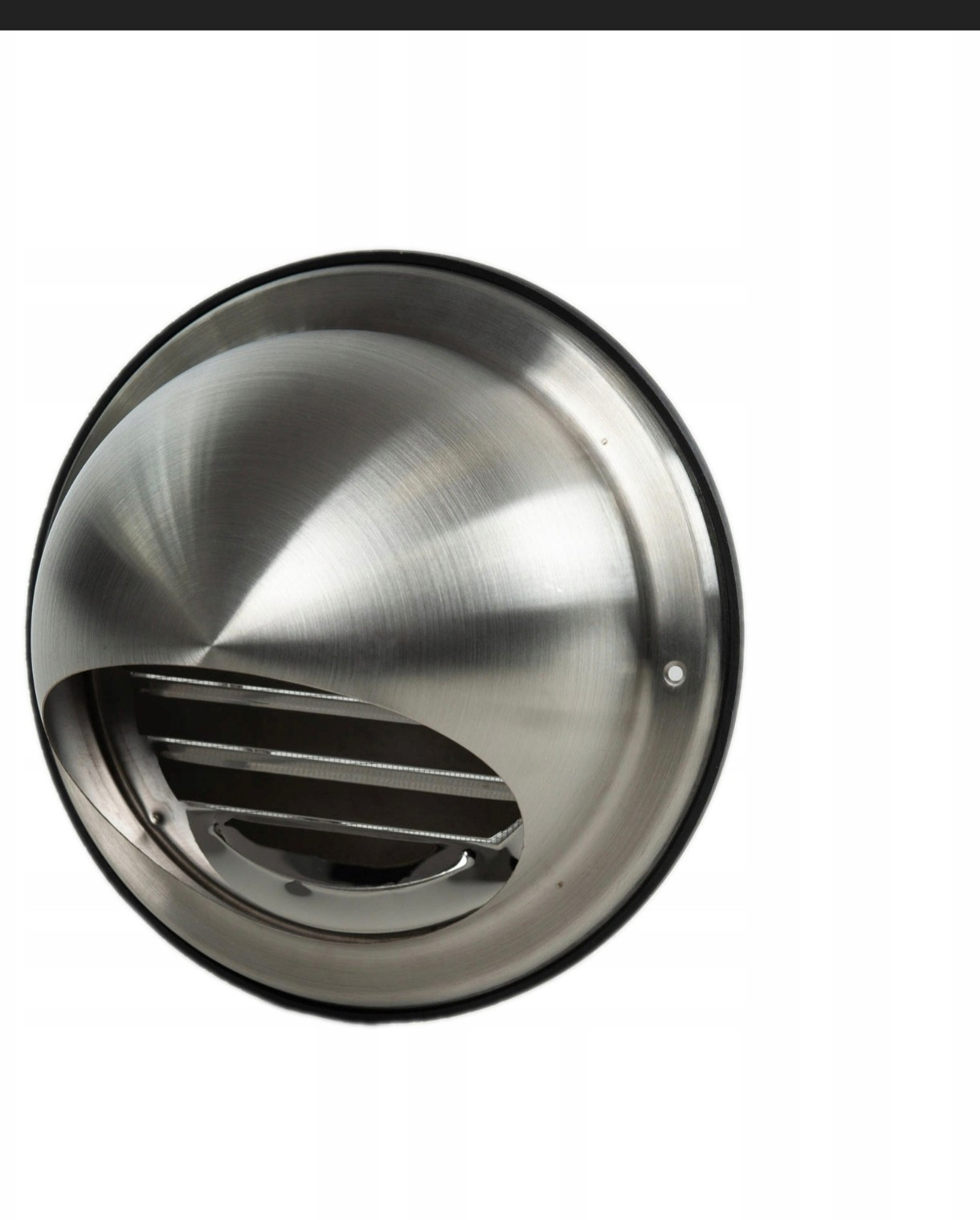

Jeśli się okaże że będzie źle to można zdjąć czerpnię z zewnątrz i zamontować z nierdzewki jakąś rurę z kolanem i wypuścić po ścianie do góry 0.5 m.
Na tą chwilę to zrobić na wprost jak najwyżej przy suficie w kotłowni, a na ścianie zamontować czerpnię z nierdzewki z daszkiem.
