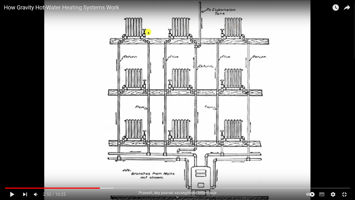

@Karol1622 Czy chodzi o coś takiego:
tu jest film opisujący instalację grawitacyjną pracującą w taki sposób.
Nie jestem ekspertem, ale podejrzewam, że w tego typu systemach raczej trzeba dobrze przemyśleć jak dobrze zrobić odpowietrzenie.
