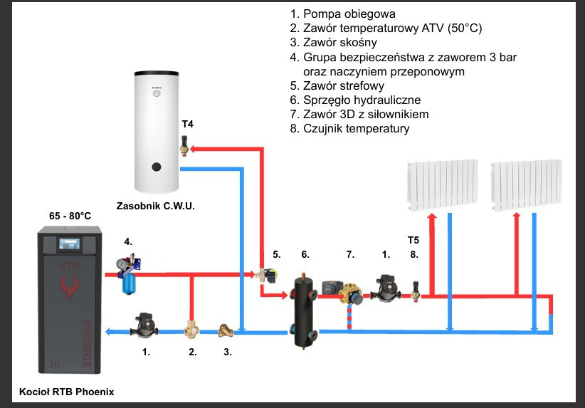

Cześć ,przyszła i na mnie kolej ,będę wymieniał kociołek z groszkowego na peletowy .Kupiłem RTB Feniksa 16KW.
Pytanie mam o ten schemat ,który dostałem od ludzi z Sopotu ,który pokrywa się mniej więcej z moją wizją podłącznia kotła .W domu same grzejniki płytowe.
Chodzi mi o odejście do wymiennika cwu ,dać tak jak na schemacie przed ,czy za sprzęgłęm ,jak korzystniej ?
I pytanie o grupe bezpieczeństwa ,dać jak na sch. na zasilaniu ? ,czy na powrocie i czy dołożyć drugą grupę dla cwu?
Wg mnie brakuje tez na tym schemacie pompy cwu ,wymiennik bedzie stał na posadzce obok kotła.
Dzięki za uwagi 😉
Zrób tak jak na schemacie, dodatkowa pompa na grzanie CWU nie jest potrzebna- grzanie wody realizuje zawór strefowy - to zawór przełączający - albo grzejesz bojler, albo instalację CO.
Grupa bezp od CWU to temat osobny i musi być na zasilaniu bojlera zimną wodą, niezależnie od tej na kotle
O, wreszcie ktoś użył zaworu strefowego zamiast osobnej pompy cwu. To fajne rozwiązanie i upraszcza instalację.
Ale z kolei ilość mieszania która tam się odbywa.. najpierw zawór mieszający dla ochrony powrotu. Potem mieszanie ciepłej z zimną w sprzęgle hydr. A potem jeszcze jeden zawór mieszający dla co. No ale przynajmniej bufora tu jeszcze nikt nie wsadził żeby zamieszać ostatecznie...
 Zawór strefowy ma jedną wadę - albo grzeje się bojler albo CO, takie instalacje często są stosowane w kotłach włoskich np Ferroli.
A obieg mieszania jest prawidłowy - kocioł na pellet wymaga wysokich temp pracy, a obecne instalacje rzadko kiedy potrzebują więcej niż 60C na zasilaniu.
Wszystko spina sprzęgło - bufor to głównie forumowy "wynalazek" zabezpieczający przed słabym sterownikiem kotła i słabą modulacją palnika oraz kiepskim pelletem.

@sambor ,możesz mi powiedzieć czy przy zaworze strefowym AFRISO AZV 643  ma znaczenie ,że c.w.u  jest pod A podpięte ,albo pod B ,czy to nie ma znaczenia ? .Ten zawór jest fabrycznie otwarty AB->B.To B by mi pasowało w moim układzie rur .

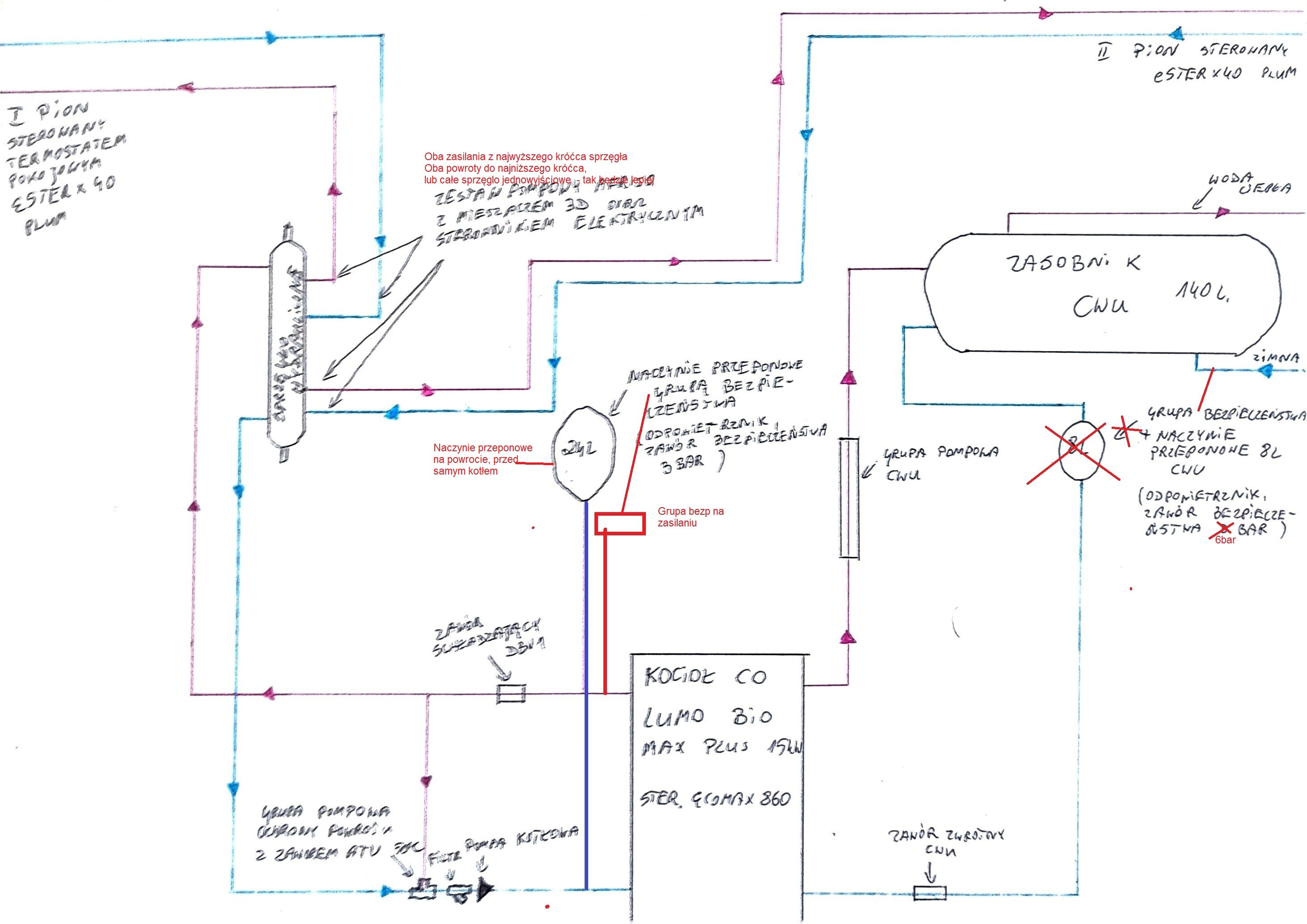

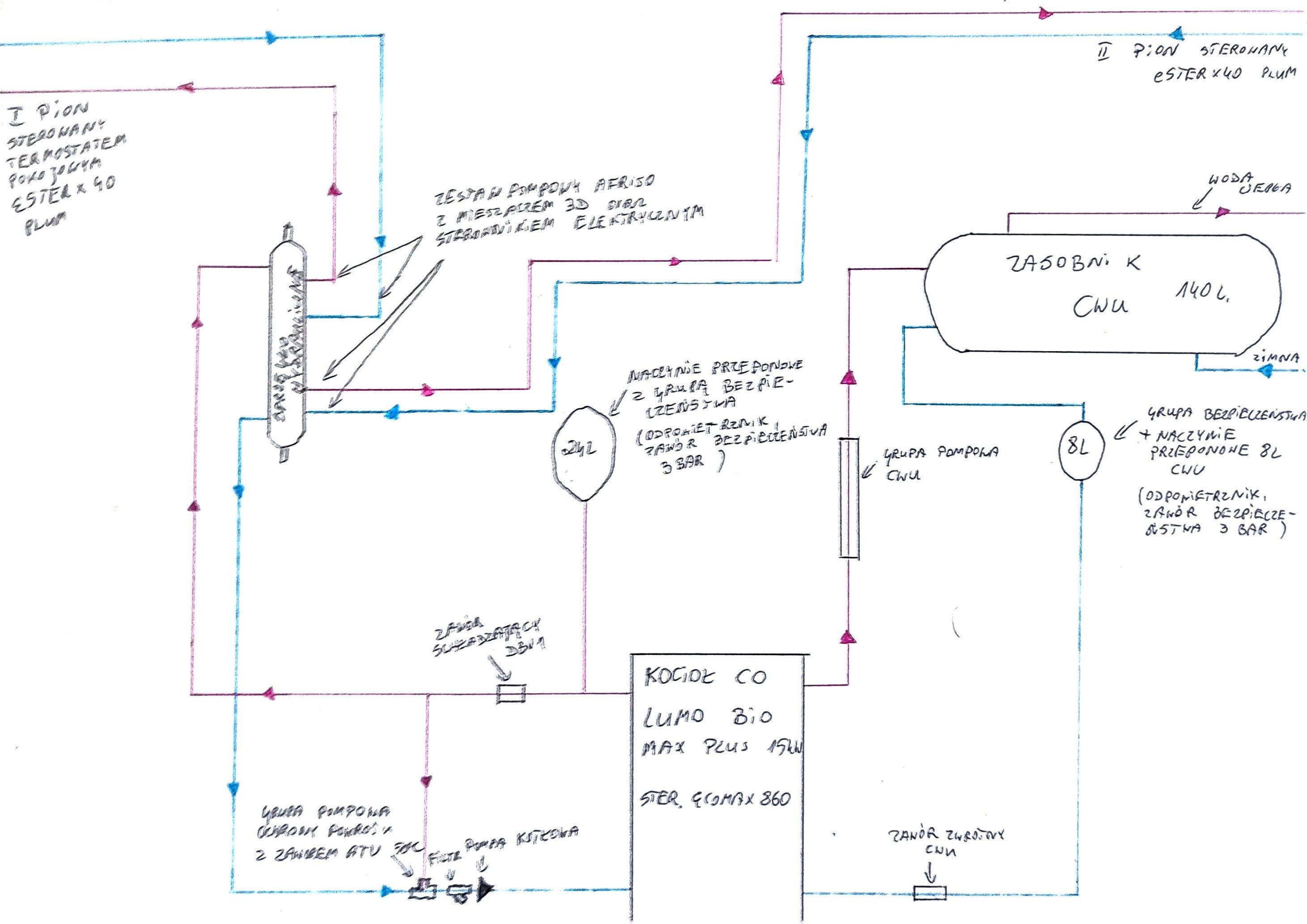

Witam. Mam nadzieję, że autor posta się nie pogniewa jak podłączę się pod temat, gdyż też stoję przed wymianą kotła na pellet. Kocioł to będzie Lumo Bio Max Plus 15 kw ze sterownikiem EcoMax 860. Do podłączenia są dwa niezależne mieszkania nie ocieplonego budynku plus zbiornik cwu 140l. Instalacja na dwa piony. Chciałbym aby z każdego mieszkania za pomocą sterowników pokojowych ester x40 i mieszaczy 3d można było niezależnie sterować temperaturą w mieszkaniach. Narysowałem sobie taki schemat. Czy ktoś byłby w stanie zerknąć czy ma on możliwość działać? Byłbym bardzo wdzięczny. Dodam że sprzęgło i grupy pompowe mam zamiar kupić takie już gotowe z całym osprzętem aby nie kićkać się w skręcanie. IMG_20250521_133056.thumb.jpg.1ad426d431afe31005dc6f9cab6c509c.jpg

A czy może kolega podpowiedzieć gdzie one są?

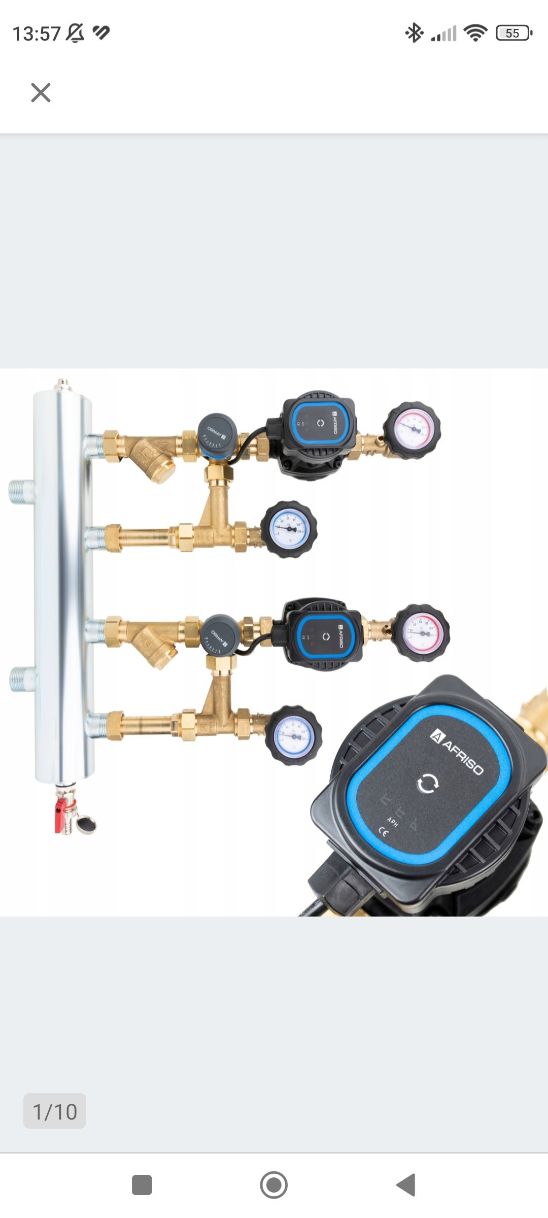

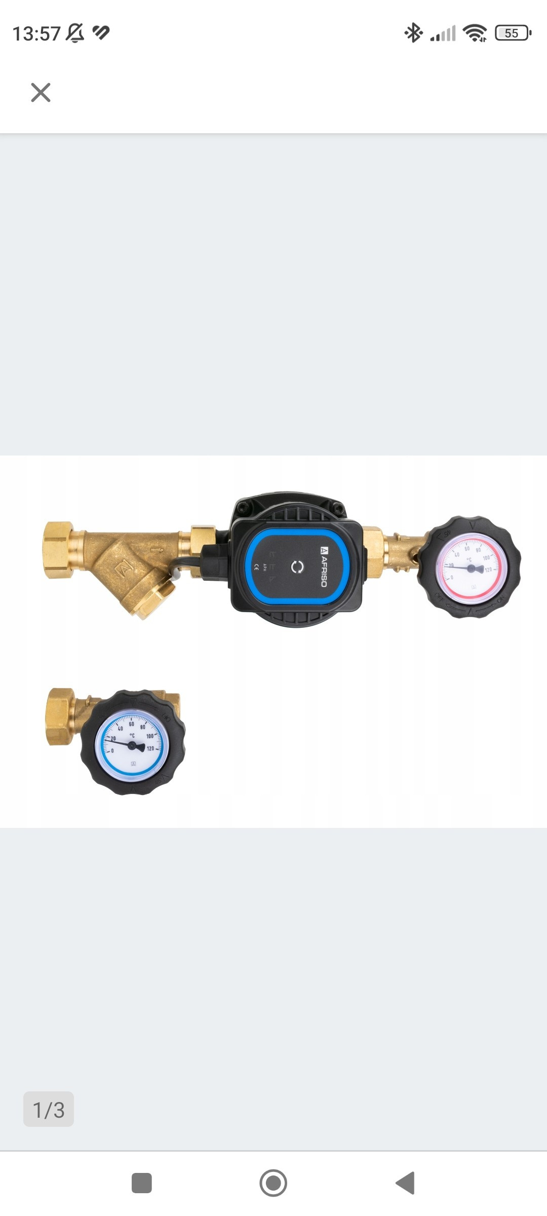

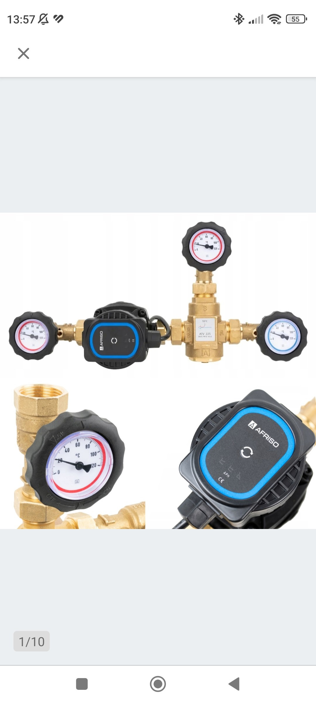

Bardzo dziękuję za szybką odpowiedź. Myślałem o takim gotowym zestawie sprzęgła jak na załączonym zdjęciu przez to tak narysowałem. Czy to gotowe będzie działać niepoprawnie? Bo ono podobno ma w środku jakąś przesłonę.
to jest dobre do podłogówki, ale do samych grzejników jest często niewystarczające.
Firma Elterm robi zestawy na pojedyncze wyjścia ze sprzęgła - wejdź na ich stronę to znajdziesz co ci potrzeba.
Przepraszam że tak zawracam głowę, ale czy można podrzucić jakąś fotkę lub linka do tych zestawów. Odwiedziłem tą stronę ale nie wiem które to ma być. Bo instalację według schematu ogarnę ale jeśli chodzi o zakup specjalistycznych części to ja jestem trochę zielony.

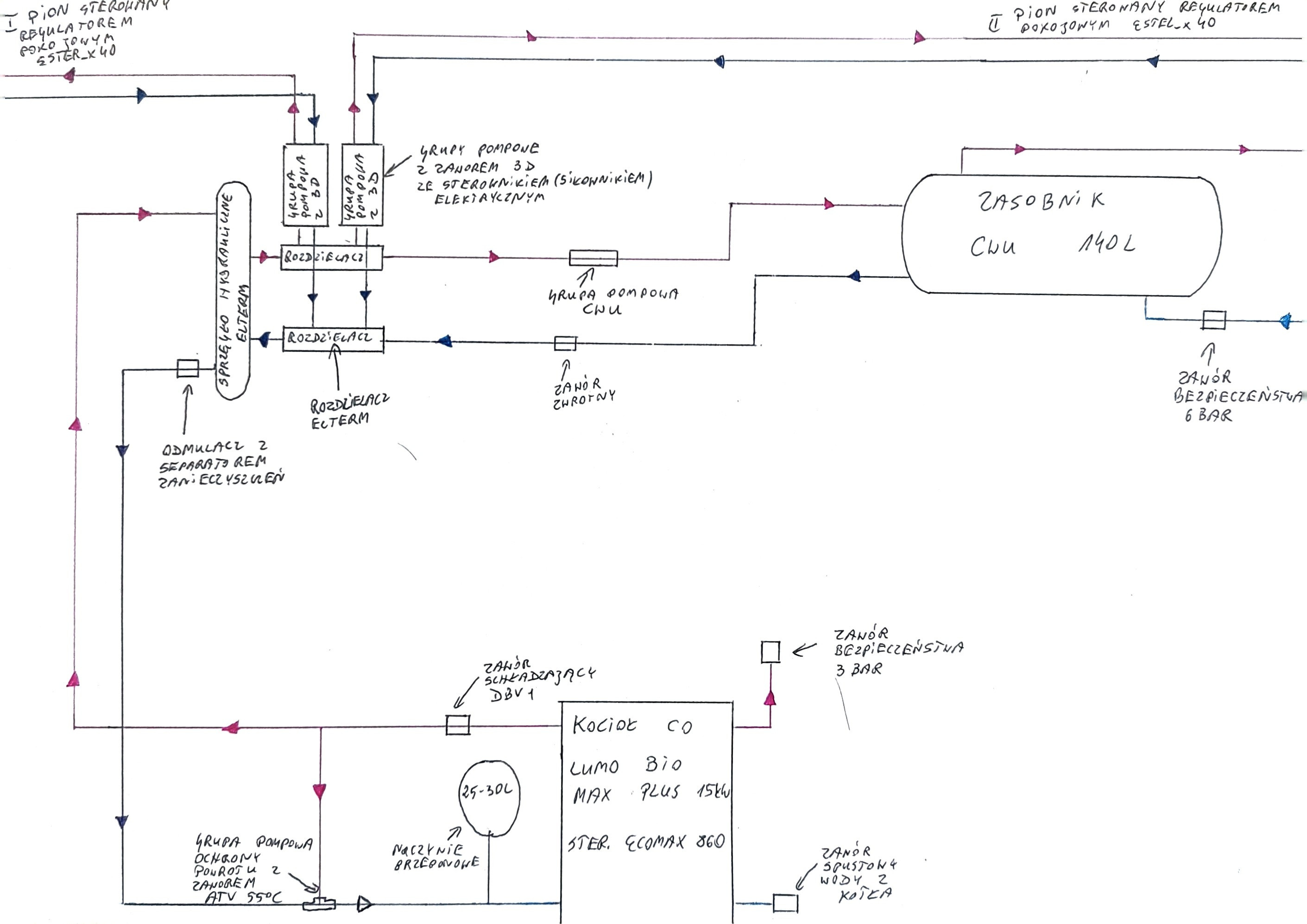

Witam raz jeszcze. Czy kolega @sambor mógłby zerknąć raz jeszcze na mój poprawiony schemat. Byłbym bardzo wdzięczny.
Teraz to ma głowę i nogi.
Jest jedno ale: na zasilaniu bojlera zimną wodą musi być - w takiej kolejności-  zaw zwrotny, zaw bezp i naczynie przeponowe 8-12l 10bar.

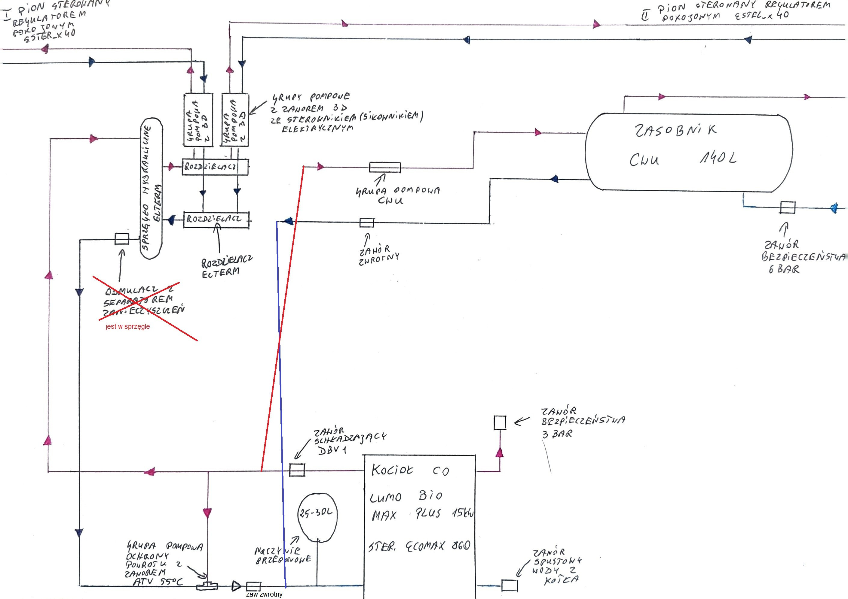

Witam ponownie. Takie szybkie pytanie. Bo okazało się że według mojego schematu nie będę mógł wyjechać na zasobnik CWU z trzeciego wyjścia na rozdzielaczu i muszę wpiąć go przed sprzęgłem. I teraz pytanie w którym miejscu najlepiej? Przed mieszaczem zasilanie i powrót, za mieszaczem zasilanie i powrót czy zasilanie przed mieszaczem a powrót za mieszaczem?
