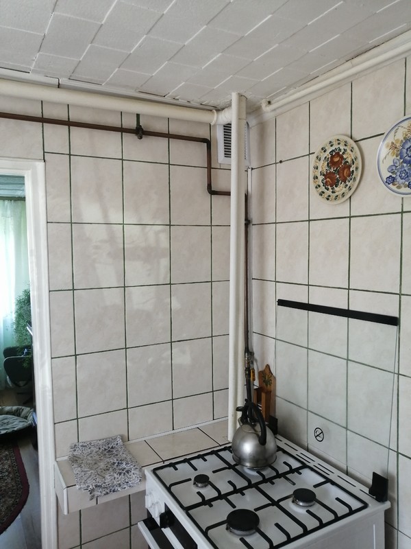

  2. Przemyślałem macie rację - wielkie dzięki. Faktycznie po co ruszać jeśli coś hula od wielu lat bardzo dobrze. Zrobię zabudowy gdzie trzeba i będzie git. Tylko nie wiem za bardzo o co chodzi z tym przedłużeniem rury spiro? I w jakim celu ocieplić rury i czym? I jeszcze temat , na zdjęciu widać rurkę cieńszą odchodzi w prawą stronę i ona idzie od zbiorniczka wyrównawczego i do chodzi do zlewu i tam w razie W sobie spływa woda, gdzie ją można przenieść albo zrobić inaczej żeby to ładniej było albo była w innym miejscu?
