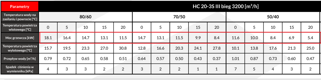

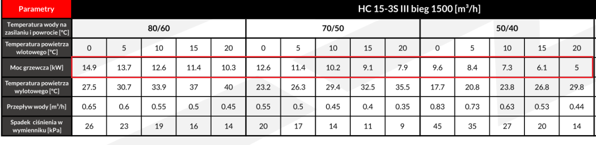

Patrząc w dane techniczne twoich nagrzewnic to przy zasilaniu wodą 80C mają aż 8-15kW mocy grzewczej!
Chyba, że masz nagrzewnicę większą , to wtedy  masz 10-18kW
Teoretyczne moce rzędu 20-23kW nagrzewnica ma przy zasilaniu temperaturami ponad 90C, 23kW osiąga dla zasilania 120C/90C
Dla takich instalacji jak twoja , te nagrzewnice nie osiągają nawet 15kW mocy grzewczej!
Więc nie piszmy o przewymiarowaniu kotła, tylko o prawidłowym wykonaniu instalacji do niego i dobraniu mocy realnej źródła zasilania.
