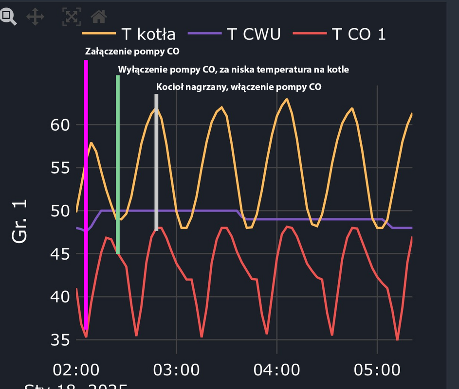

Borykam się z problemem zbyt dużej amplitudy temperatury CO. Sterownik ma zadane 40 stopni bez obniżeń i termostatu. Spadki o 5-6 stopni i nie regularnire. Są momenty że piec dobrze działa.
Wzrucam fotki z tych analiz.
Ma ktoś pojęcie o co chodzi??

Tak. Jest zamontowana. W programie wyłączona
Kocioł jest zalewany zimną wodą z powrotu. Przyczyną brak ochrony powrotu.
Zgodnie z sugestią włączyłem ochronę powrotu.
Nastaw był na 48 stopni. Efekt taki że kaloryfery zimne jak lód.
Co dalej?? Macie pomysły?

48 stopni to stanowczo za mało. Producenci kotłów wymagają minimum 50-60 stopni. Tak samo i na kotle powinno być więcej niż te 50-60 stopni.
W jaki sposób jest realizowana ochrona powrotu? Zdjęcia/schemat instalacji mile widziany.

Właśnie ustawiłem 57 stopni ochronę powrotu i temperatura CO1 nie może się dźwignąć
Ten wykres wygląda, jakby nie było ochrony powrotu. Więc coś tu jest nie tak.

Min temp.kotła to np. 40°C to co podaje mieszacz na budynek plus 15-20°C zapasu żeby było z czego dać czyli 55-60°C na kotle. Jeżeli jest czujnik pogodowy to ustawić krzywą grzania dla mieszacza i krzywą grzania dla kotła tak aby kocioł miał zawsze rezerwe te 15-20°C.
Jeżeli jest możliwość zalogowania się na konto jako gość to moge przeanalizować twoje ustawienia i podam co ewentualnie zmienić.
Jeżeli chodzi o połączenie to tylko musiałbyś przez iNext na moim loginie i haśle
Nie napisales nic o instalacji.Poki jest zawor 3d,to powrotu nie chroni,tylko ci przy wlaczeniu tej funkcje odetnie zasilanie na dom i marno czaka na wzrast temp.powrotu.
