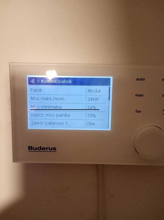

Witam, koledzy prosze o podpowiedz. Jaki bieg pompki (IBO Pompa C.O. OHI 25 / 60 - 180) do zasilania podlogowki ustawic zeby uzyskac jak najnizsza temperature na powrocie?? Regulacja od I-III
Bieg 1.
Jeżeli można, to czemu to ma służyć, bo może jest inne rozwiązanie?
Mam niestety przewymiarowany kociol Buderus 062 24kw i taktuje przy dluzszej pracy jak regulator Ferro2006 juz odetnie podlogowke przy 22,4 stopnia. NIBY miala byc modulacja od 3-25,4KW a pracuje minimum na 24%.. wiec jakies 6 kw. Dom 130m ocieplony 15 cm styro. Na dole podlogowka u gory 3 grzejniki (2 jeszcze musze dolozyc). Generalnie szukam rozwiazania zeby sobie fajnie chodzil dlugo i polekku :)

Nie znam kotła ale z własnego doświadczenia podpowiem co można zrobić. Czy jest konieczne odłączanie podłogówki przez termostat, nie ma możliwości obniżenia temperatury zasilania tak żeby pracowała cały czas?
Jeżeli producent deklaruje moc min na takim poziomie to do takiej powinien zejść. Sprawdź ustawienia.
A odnośnie przepływu to lepszy jest większy, szczególnie przez kocioł, bo wtedy lepiej reaguje na zmiany mocy.
Daj info jak zbudowana jest instalacja, może coś więcej wtedy podpowiem.
Nie chce za bardzo w tym kopac. Jest moze jakis ekspert z buderusa albo ktos kto ma taki sam kociol  Buderus gb 062 24kw jednofunkcyjny + zasobnik wody??
Chodzi mi o ten parametr na zdjeciu. Zeby ustawic mniej niz 24%, czy wogole da sie w tym kotle.part000001(9).thumb.jpg.0da344651a61cb5655134e19cb94aca8.jpg
