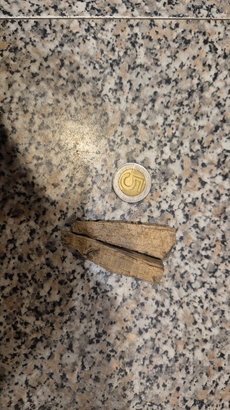

Witam,

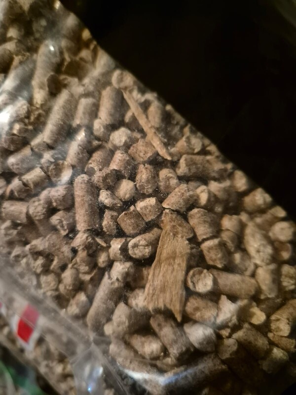

Mam pytanie co sądzicie o pellecie ze zdjęcia?

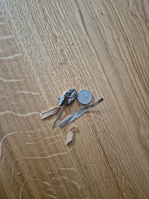

Jestem w miarę swiezy odnośnie kotlow na pellet,czy to normalne że posiada takie kawałki drewna w sobie? Taka ilość pyłu ?

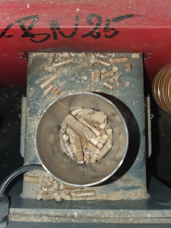

Jeden z nich wpadł do ślimaka i zablokował pracę.
Gdzie to można zgłosić jeżeli producent nie będzie chciał wziąć odpowiedzialności?
Szajs niezły , ale to pinć złotych to mi się podoba 😊
Próbuj reklamować , bo tak być nie powinno  , można sobie palnik uszkodzić czymś takim .

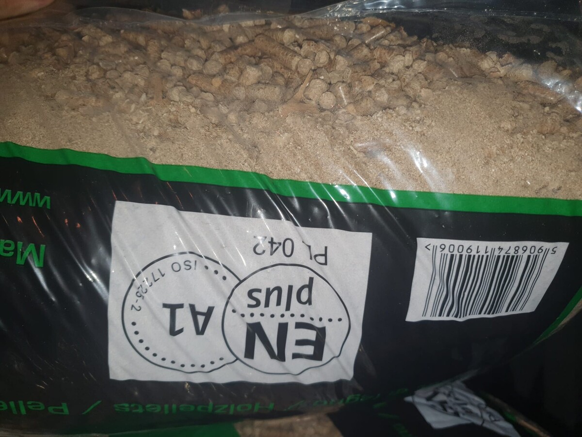

Kiedy kupiłeś ten pellet? Gość nie ma prawa używać znaku EN PLus. Jego certyfikat jest zawieszony. Możesz to sprawdzić na stronie https://enplus-pellets.eu .
Co może grozić za posługiwanie się certyfikatem bez posiadania go ?

Tak, niech przyjadą i wymienią łącznie z wyniesieniem i wniesieniem nowego  bo przecież nie będziesz tego przesiewał a te kawałki drewna jak najbardziej mogą ślimak blokować.

A co to za pelet, pokaż zdjęcie worka.
To chyba jest Pellet Premium KOMAX
Przecież masz kod kreskowy.
