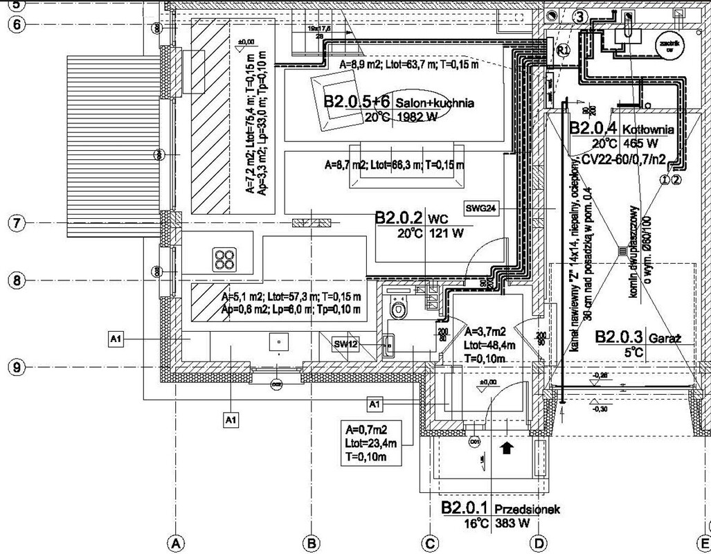

zacznę od tego że potrzebuję waszej fachowej opinii bo widziałem w sieci wiele instalacji zarówno ogrzewania podłogowego jak i CWU i mam spore wątpliwości do tego co widzę w lokalu nad kupnem którego się zastanawiam...
Lokal to parter (52m2)+ piętro(70m2) i nieużytkowe poddasze. Ogrzewanie w całym lokalu to podłógówka, parter niby wg projektu (6 pętli), a piętro to już wymysł dewelopera (6 pętli). Osiedle to już kolejny etap - w pierwszym na pietrze były grzejniki i samo ułożenie podłogówki wyglądało dużo lepiej.
Pierwsze co się rzuca w oczy to brak otuliny na rurach, hydraulika na pp-r, w rozdzielaczach brak informacji o pętlach, nie wiadomo jak są ułożone i jakiej są długości. Ogólnie wiadomo niewiele. Od dewelopera dostałem zdjęcia poglądowe z instalacji w innym lokalu i one powodują jeszcze więcej mieszanych uczuć... mam też swoje zdjęcia pieca i rozdzielaczy.
Co o tym sądzicie? warto w to brnąć ? czy brak otuliny na rurach pp-r powoduje duże straty ciepła?
Jeśli by to wszystko skuć i położyć od nowa zgodnie ze sztuką ? jakie to orientacyjne koszty ? :/

Dostałem projekt podłogówki na parter i tam wymiarów rur nie ma.
Przeglądałem projekt wody i tam np są takie wymiary dla kotłowni gdzie jest piec: z-∅32 c-∅32 cc-∅20
Przy podejściach kuchnia/łazienki z i c ∅20
Doprowadzenie wody zimnej do lokalu ∅40
Rozprowadzanie wody z-∅25 c-∅20 cc-∅20

Sprawa wygląda tak:
nad piecem są 2 rurki PP32 wystające z sufitu i to one idą do rozdzielacza na piętrze, nie są obecnie podpięte do rozdzielacza na parterze więc pierwszy problem to będzie rozpięcie skrzynki z rozdzielaczem i doprowadzenie rurek.
do rozdzielacza na poddaszu idą już rurki PP25. Co ciekawe z pieca i do pieca dochodzą rurki 25x4.2
Dostałem tez kilka zdjęć z montażu rur i są one prowadzone w otulinach (lokal inny ale ponoć tak samo robili wszedzie)
