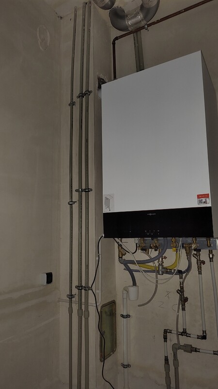

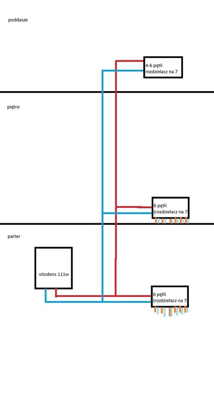

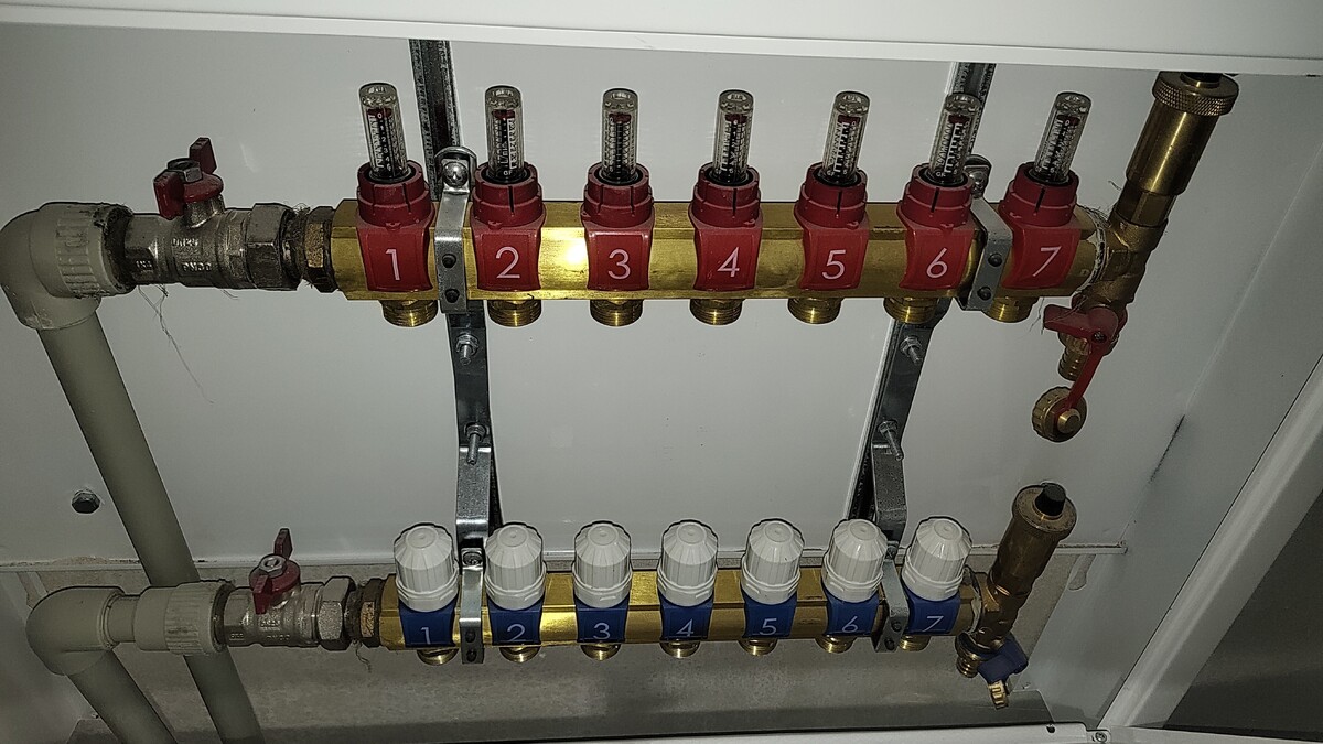

  1. Dzień dobry, potrzebuję fachowej porady odnośnie urządzeń jakie powinieniem kupić, aby moje wyobrażenie urzeczywistnić i było funkcjonalne i optymanle. Mam segment który ma 3 kondygnacje ok 130m2 (pietro + parter) i 30-40m2 (poddasza), na każdej chciałbym mieć ogrzewanie podłogowe. Na parterze i piętrze ogrzewanie już zostało wykonane przez dewelopera, jednak jest ono niedokończone - brak spięcia z piecem. Na poddaszu mam zamontowany rozdzielacz i podpięte zasilanie i powrót - pętli jeszcze brak bo nie wykończone. Nie wiem czy jakiś zasobnik do mojego pieca (VIESSMANN VITODENS 111-W) da się spiąć (ma wbudowany 46 l) i co warto by było do niego dokupić by to wszystko poprawnie działało i mogło się komunikować? To co chciałbym osiągnąć to: - możliwość sterowania niektórymi pętlami na pewno tymi co są w sypialniach na piętrze (3 termostaty) + 2 łazienki (nie wiem czy to dobre żeby nastawiać w jednej a druga za ścianą będzie grzana tak samo ? czy lepiej 2 osobne termostaty?). Na parterze na pewno salon który ma 5 pętli i wiatrołap z 1 pętlą więc 2 osobne termostaty. Poddasze pewnie 2 termostaty. - dobrze żeby termostaty mogły mieć zasilanie ze ściany 220v i komunikację radiową ze sterownikiem - dobrze jakby termostat prócz temperatury powietrza miał możliwośc zamontowania termometra w posadce i jakoś uśredniał pomiar Deweloper twierdzi że pompa w piecu powinna wystarczyć do zasilenia tej podłogówki, ale niektóre pętle są długie i na pewno sąsiedzi montowali dodatkowe urządzenia. Wiem że skrzynki rozdzielacza mam do wymiany bo nie ma w nich za wiele miejsca, nie ma też miejsca na sterownik nad rozdzielaczem. Nie wiem czy brać większe niż potrzeba czy jeśli mam rozdzielacz na 7 pętli to brac taki na 6-7 pętli o szerokości ~60cm ? To co potrzebuje to propozcja gdzie i jakie pompy powinny byc zamontowane (co polecacie jeśli chodzi o producenta, a czego nie ?) Jakie sterowniki i termostaty polecacie ? I jakie skrzynki ? Jakie przewody powinni mi poprowadzić fachowcy do skrzynek z rozdzielaczami od kotłowni ? 2x ethernet + zasilanie 220v na skrzynkę wystarczy? I ostatnia kwestia, czy jeśli chciałbym w garażu zamontować sobie jakiś grzejnik to może on być podpięty do instalacji podłogowej ? wiem że temperatura dla kaloryfera powinna być inna, ale czy jeśli wepne go równolegle do podłogówki to czy nie osłabi mi ogrzewania na górze ?

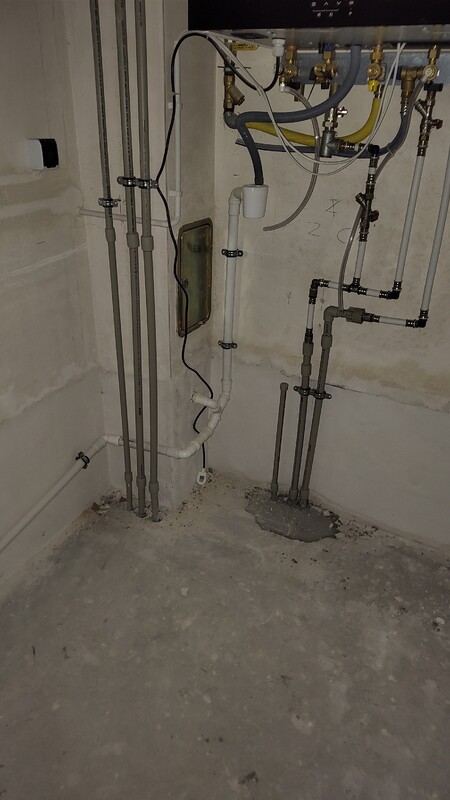

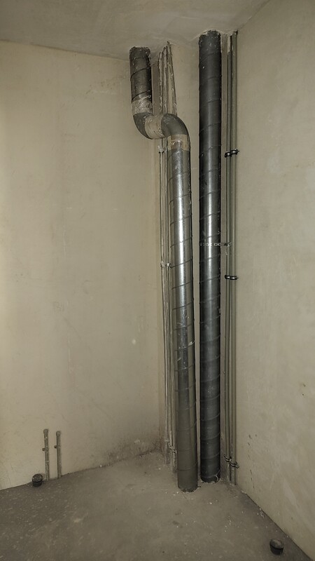

  2. Sprawa wygląda tak: nad piecem są 2 rurki PP32 wystające z sufitu i to one idą do rozdzielacza na piętrze, nie są obecnie podpięte do rozdzielacza na parterze więc pierwszy problem to będzie rozpięcie skrzynki z rozdzielaczem i doprowadzenie rurek. do rozdzielacza na poddaszu idą już rurki PP25. Co ciekawe z pieca i do pieca dochodzą rurki 25x4.2 Dostałem tez kilka zdjęć z montażu rur i są one prowadzone w otulinach (lokal inny ale ponoć tak samo robili wszedzie)
  3. Nie jestem w stanie sprawdzić obecnie co jest na rurze napisane i podać właściwy wymiar. Dostałem projekt podłogówki na parter i tam wymiarów rur nie ma. Przeglądałem projekt wody i tam np są takie wymiary dla kotłowni gdzie jest piec: z-∅32 c-∅32 cc-∅20 Przy podejściach kuchnia/łazienki z i c ∅20 Doprowadzenie wody zimnej do lokalu ∅40 Rozprowadzanie wody z-∅25 c-∅20 cc-∅20

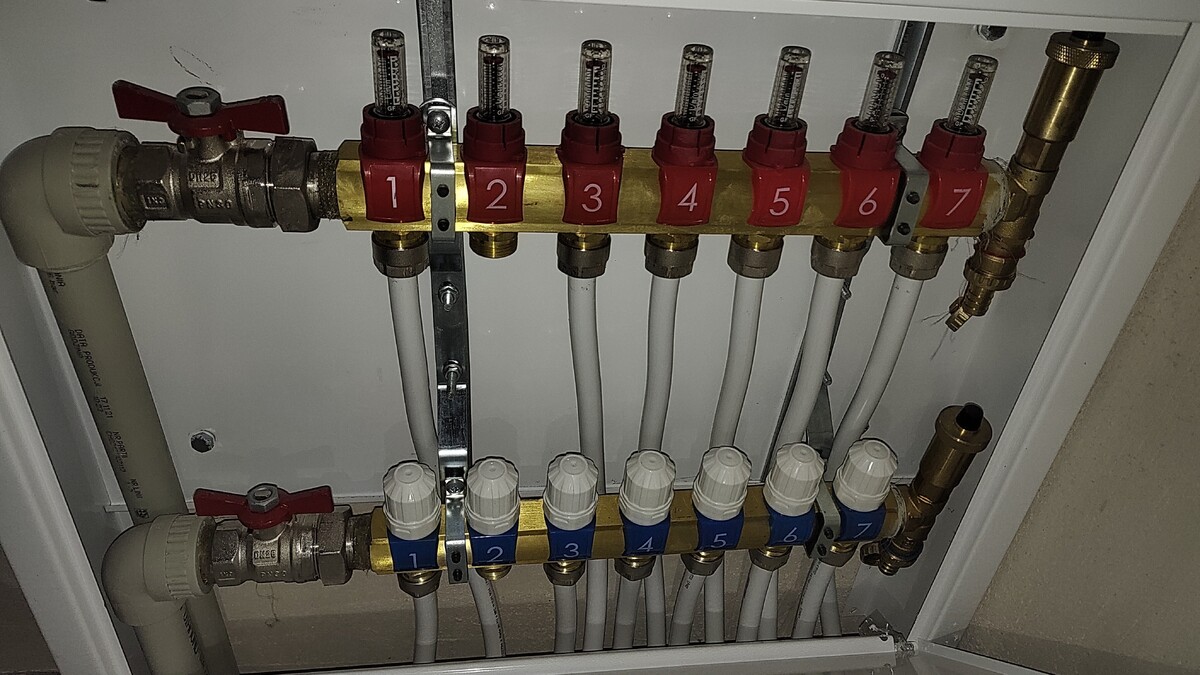

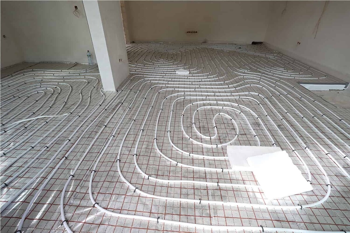

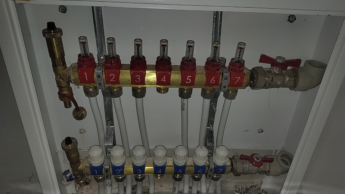

  4. Dzień dobry Państwu, zacznę od tego że potrzebuję waszej fachowej opinii bo widziałem w sieci wiele instalacji zarówno ogrzewania podłogowego jak i CWU i mam spore wątpliwości do tego co widzę w lokalu nad kupnem którego się zastanawiam... Lokal to parter (52m2)+ piętro(70m2) i nieużytkowe poddasze. Ogrzewanie w całym lokalu to podłógówka, parter niby wg projektu (6 pętli), a piętro to już wymysł dewelopera (6 pętli). Osiedle to już kolejny etap - w pierwszym na pietrze były grzejniki i samo ułożenie podłogówki wyglądało dużo lepiej. Pierwsze co się rzuca w oczy to brak otuliny na rurach, hydraulika na pp-r, w rozdzielaczach brak informacji o pętlach, nie wiadomo jak są ułożone i jakiej są długości. Ogólnie wiadomo niewiele. Od dewelopera dostałem zdjęcia poglądowe z instalacji w innym lokalu i one powodują jeszcze więcej mieszanych uczuć... mam też swoje zdjęcia pieca i rozdzielaczy. Co o tym sądzicie? warto w to brnąć ? czy brak otuliny na rurach pp-r powoduje duże straty ciepła? Jeśli by to wszystko skuć i położyć od nowa zgodnie ze sztuką ? jakie to orientacyjne koszty ? :/
