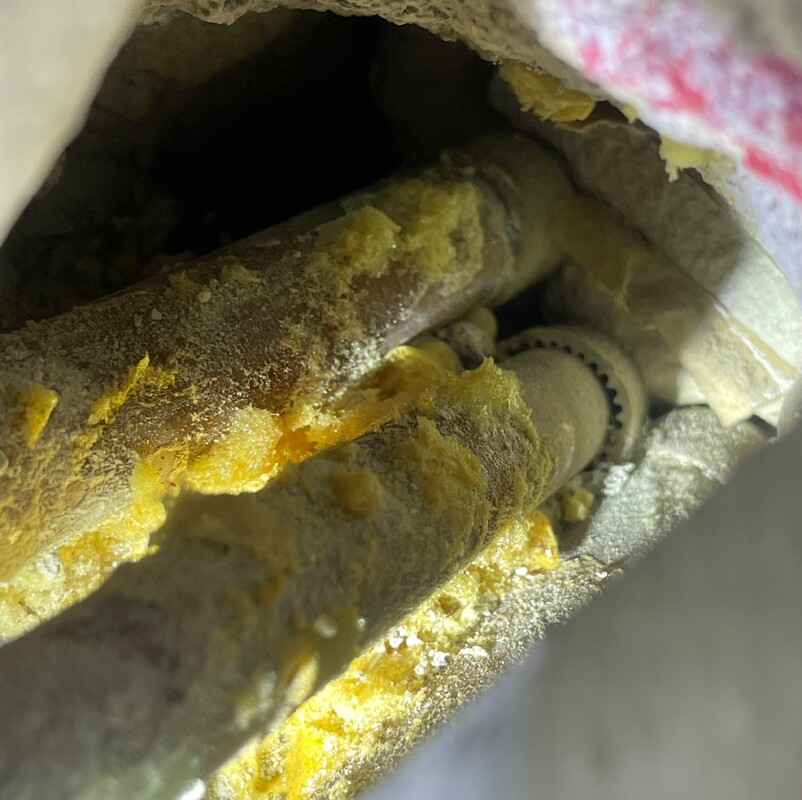

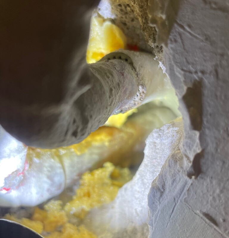

Cześć ,
przy okazji modernizacji instalacji dokopałem się do ogrzewania podłogowego wykonanego 15lat temu , myślałem , że będzie wykonane z miedzi z racji wychodzących miedzianych rurek w ścianę , a tu miedź wciśnięta w rurkę chyba pex . No i właśnie co to za typ rury nie mogę nigdzie znaleźć . Dodatkowo połączenie chyba tak nie powinno być chociaż widać na rurce coś na wzór zębów …
Tutaj by trzeba prosić o pomoc kogoś z archeologów. Ja nigdy czegoś takiego nie widziałem.
To żadna "archeologia", 15 lat temu robiono tak jak obecnie.
Ta plastikowa zębata rura może być po prostu przepustem, a podłogówki z miedzi robiono i będzie się robić, to dobry materiał na podłogę, tylko wtedy był z 3-4x droższy od PEX-a.
  • 1 miesiąc temu...
Dla potomnych rurki ze zdjęcia to Wieland WICU , wtedy to towar przywieziony wprost z Niemiec , może i nadawał się na podłogówkę , ale teraz pójdzie pex.
