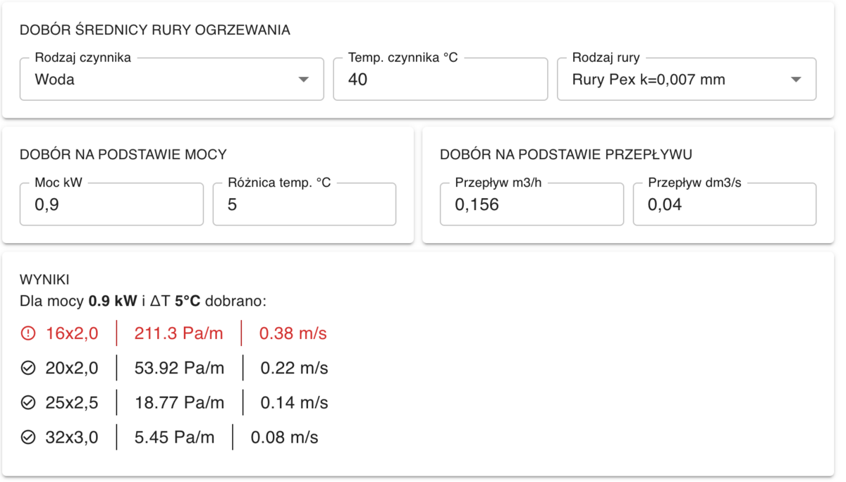

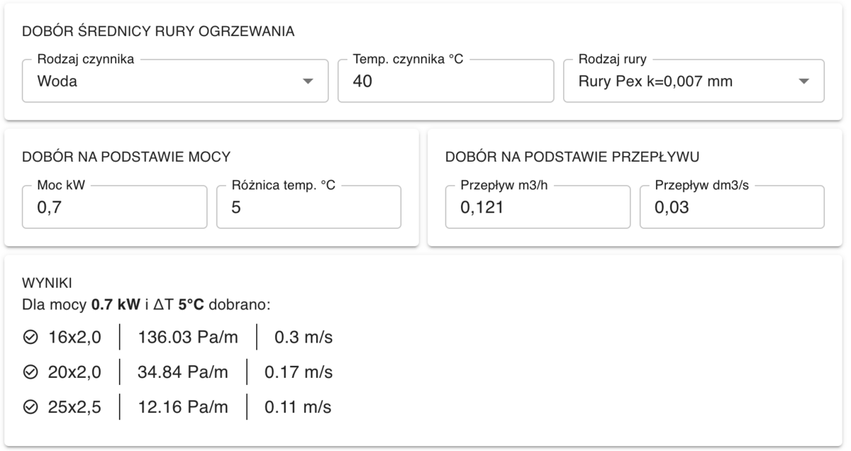

Grzejniki Purmo Compact w większości CV33 - jak obliczyć rurę do grzejnika ? Największy grzejnik ma mieć 900W CV33 1600x600  40/35/22. Rury będą rozchodzić się z rozdzielacza do każdego z grzejników. Myślę nad PEX 20mm ?

1x900W
2x800W
1x700W
3x500W
Z kalkulatora w internecie wynika , że od 800W ma być PEX20, poniżej 16mm. Tylko czy dobrze zakładam temperatury, a w szczególności deltę równą 5 ( tak dobierałem grzejniki 40/35/22)

Zależy mi na jak najlepszej pracy grzejników i PC .  Czy jak dam wszędzie PEX 20x2 będzie ok ?
Trzeba sprawdzić dopuszczalne przepływy przez zamontowane zawory grzejnikowe
Te dane powinny być w danych grzejnika.
Rura nie ma z tym nic wspólnego
