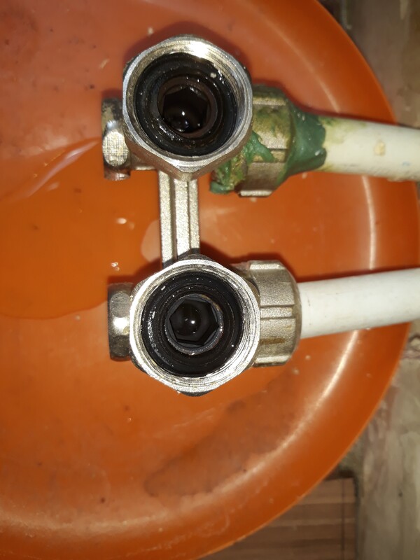

Witam wszystkich
Mam taki problem, w kilku grzejnikach mam takie połączenia ( nie znam dokładnie fachowego opisu połączeń) i podczas kiedy grzejniki są wychłodzone nastepuje wyciek wody - kapanie

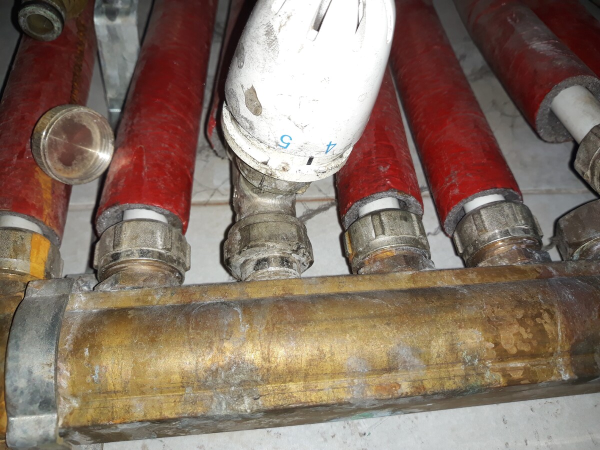

Instalacja ma 9 lat . Wycieki zaczęly sie pojawiać po 6 latach , Na rozdzielaczu również
Próbowałem rózne uszczelnienia ale nie sprawdza sie to w 100 %
Jak skutecznie usunac problem
Dziekuje za pomoc
https://allegro.pl/oferta/zlaczka-pex-16-x-1-2gw-mocna-skrecana-alupex-11695629877
Najlepiej dokręć te nakrętki na przewodach, to są złączki zaciskowe więc powinno rozwiązać problem.
Próbuj dalej a jak nie to najprawdopodobniej trzeba rozkręcić i wymienić uszczelki lub oringi jeżeli takowe są.
Po takim czasie uszczelki gumowe zaczynają parcieć, niestety.
Tak jak kolega  @1mps napisał - porozkręcać, wymienić uszczelki na nowe najlepiej silikonowe, wyczyścić gwinty, posmarować pastą hydrauliczną i poskręcać...
Robota marudna ale warto! 😄
Czy czeka mnie wymiana co kilka lat, ?
Bo jak będę skracał  rurkę za kazdym razem to jak dojde do muru befe musial zrobić przedłużkię
