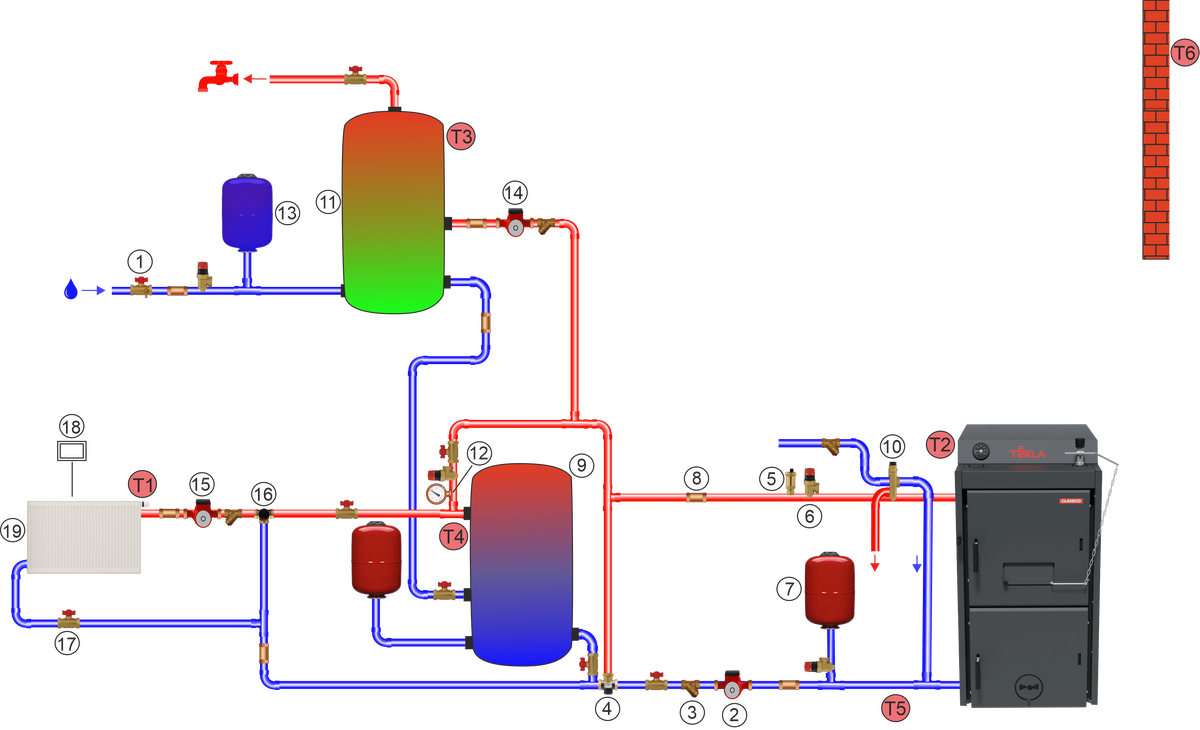

W końcu będą zmiany w mojej kotłowni. Do zasypowego DEFRO dołożę 2 identyczne bufory i zasobnik CWU. Instalacja na dwóch piętrach, tylko grzejnikowa z głowicami termostatycznymi i tak ma pozostać.
Pytanie pierwsze: Czy za buforami montować zawór trójdrożny celem automatycznej regulacji temperatury czynnika grzewczego, czy dać tylko inteligentną pompę o odpowiedniej mocy, która sama będzie sobie regulować przepływ w zależności od pracy głowic termostatycznych? (rysunek poniżej)
Z góry dziękuję za odpowiedzi.

Pompa która będzie sobie taktować to właściwie już norma. Natomiast na wyjściu z bufora zainstaluj sobie zawór 3d temperaturowy regulowany lub zawór 3d z siłownikiem.
Bufor można śmiało grzać do 90*. By taka temp nie poszła na grzejniki ja regulować.
Sorry, bo nie uściśliłem sedna pytania. To, że zawór 3D to wiadomo. Chodzi o celowość stosowania automatyki do ustalania wymaganej temperatury w przypadku grzejników z głowicami. Czy regulować ręcznie np. 55 stopni i niech resztą zajmą się głowice przy grzejnikach, czy jednak inwestycja w regulację automatyczną z zastosowaniem bardziej rozbudowanego sterownika (koszty) i zaworu 3D z siłownikiem (koszty)? Za automatyką przemawia to, że w okresie grzewczym grzejniki będą stale ciepłe (bardziej lub mniej). Regulacja tylko przy grzejnikach jest zero-jedynkowa, a przy zdławionym przez głowicę zimnym grzejniku często następuje pojawianie się wilgoci na oknie powyżej niego, bo zanika cyrkulacja cieplejszego powietrza przy powierzchni szyby.
Wystarczy 3-D termostatyczny z nastawem ręcznym,
tylko bierz ten 3-D o jak największym Kvs - min 2,5 i temp regulacji od 40C w górę.

Dwa bufory w układzie otwartym, dwa identyczne. Od razu napiszę, że nie interesuje mnie klasyczny układ, gdzie sekcja buforowa jest wpięta do instalacji w 4 punktach. Znalazłem na stronie Tekli ciekawy schemat podłączenia dwupunktowego, w którym tylko nadwyżka gorącej wody kotłowej magazynowana jest w sekcji buforowej (układ 2T, pokazany na rysunku). Jest też jego niby poprawiona wersja, gdzie powrót realizowany jest jako przelotowy (układ 3T). W takim połączeniu, realizacja podgrzewania CWU możliwa jest ciepłem zmagazynowanym w sekcji buforowej już po wygaśnięciu kotła.
PYTANIE DRUGIE: Czy macie pozytywne doświadczenia z układami 2T i 3T? W jaki sposób można zniwelować niepotrzebne pobieranie przez pompę "grzejnikową" wody ze stygnącego kotła już po wypaleniu się jego zasypu, kiedy to zaczyna być opróżniana sekcja buforowa?
Nie utrudniaj sobie instalacji!
Zostaw tak jak powinno być. Kocioł ładuje bufor i pracuje z pełną swoją mocą aż cały bufor się naładuje. Po naładowaniu ma się kocioł wyłączyć.
Nadmiar energii cieplnej po wygaśnięciu kotła zostanie przerzucona na bufor. Np u mnie kompa Kotłowa załączy się gdy temp na kotle po zakończeniu pracy przekroczy 70*. Zdarza się kiedy to pompa ta pracuje jeszcze ok 10min po zakończeniu pracy. Dół bufora ma 64*, woda przepływając przez nagrzany kocioł często nagrzewa góre bufora ma 73*. Pomimo że zawór temperaturowy na obiegu kotłowym jest 65*.
Kocioł się wyłącza a ty cieszysz się przez kilka do kilkunastu godzin ciepła woda z bufora. Czas zależny od rozbioru i wielkości zładu wody.
W którym miejscu widzisz utrudnienie?  Podłączanie bufora w układzie 2T jest firmowym rozwiązaniem dla kotłów ATMOSa.
Źle się wyraziłem. Chodziło mi być nadmiernie nie komplikował sobie budowy kotłowni. Z racji że do bufora można podpiąć każde inne źródło ciepła rozważ zostawienie wolnych króćców tak byś mógł podłączyć z czasem np pompę ciepła (chociażby z przerobionego klimatyzatora) bez potrzeby spuszczania wody z układu (gdzieś na odcinku zasilania na grzejniki i powrót z nich.
Jak zastosowujesz układ 3T jak na ostatnim schemacie z postu 5 będzie ok. Nadmiar ciepła idzie na bufor i grzanie wody użytkowej już z bufora gdyż jego powrót jest kierowany do bufora. Tylko daj powrót z bufora w stopień niżej niż górne wyjście. Dlatego by nie mieszać całej wody w buforze.
By pompa grzejnikowa nie zaciągała wody z kotła trzeba zainstalować zawór zwrotny na powrocie do kotła zaraz z pompą kotłową.
Na tym schemacie jest układ 2T ale łatwo go przerobić na 3T (rozumiem, że o to Ci chodziło). Korci mnie opcja wtłaczania/pobierania ciepła do/z buforów na samej górze ale podobno cierpi na tym uwarstwienie zładu w buforach. Może wiesz jak to się zachowuje w praktyce?
Gdzie najlepiej podpiąć się powrotem wężownicy CWU? Tak jak na rysunku czy może już do powrotu kotłowego?
Zawór zwrotny na powrocie kotła zapobiega zaciąganiu zimnej wody z kotła przez pompę grzejnikową, to rozumiem.
Mnie zastanawia, w jakim stopniu pompa grzejnikowa i pompa CWU będą zasysać wodę ze stygnącego kotła po stronie jego wyjścia. John Siegenthaler z kanału Eden Energy Equipment, w swoich artykułach i webinariach wyraźnie wskazuje na możliwość zaistnienia tego zjawiska i proponuje stosowanie "regulowanego zaworu obejściowego różnicy ciśnień"  na wyjściu kotła bądź zaworu z silniczkiem i sprężyną zwrotną sprzężoną z pompą kotłową. Wyłączenie tej pompy przebiegnie równocześnie z zamknęciem zaworu co będzie korzystne. Ja jednak ze względów bezpieczeństwa nie widzę takiego rozwiązania u siebie. Stawiałbym raczej na ten zawór obejściowy bo on będzie się otwierał dopiero przy wzroście ciśnienia dzięki pracy pompy kotłowej (jeśli źle to pojmuję, proszę mnie poprawić).

Jak dotąd, udało mi się dowiedzieć, że zablokowanie grzybka obsługującego obieg grawitacyjny w Laddomacie gwarantuje blokadę zasysania stygnącej wody z kotła i mieszania jej z gorącą wodą zasysaną z bufora. Trzeba tylko zabezpieczyć się przed ewentualnym brakiem zasilania pompy Laddomatu.
Nie uzyskałem praktycznych wskazówek dotyczących doboru wspomnianego we wcześniejszym poście, zaworu różnicowego.
KOLEJNE PYTANIE:
Gdzie należy podpiąć się z rurą wzbiorczą w układzie otwartym, do kotła zasypowego czy też do bufora? (praktycznie we wszystkich schematach związanych z kotłami ATMOS, naczynia wzbiorcze połączone są z buforami, a same kotły mają układy schładzające oraz naczynia przeponowe, zakładam, że tak jest OK)

Jestem po rozruchu nowej kotłowni. Pojawił się problem z nieustannie krążącym powietrzem w instalacji, które sprawia problemy pompie w obwodzie grzejnikowym. Pompa jest zamontowana poziomo bo w pionie się nie dało. Zastanawiam się, czy wina nie leży po stronie odsunięcia rury wzbiorczej 1,5m od kotła. Teraz jest ona wpięta do rury pomiędzy kotłem a buforem. Przed modernizacją, z kotła wychodziła jedna rura obsługująca obwody grzejników, spięta na górze z naczyniem wzbiorczym, problem krążącego powietrza praktycznie nie występował i instalacja "nie chlupała". Nowa instalacja ma na buforach i w kilku innych punktach odpowietrzniki. Czasem coś tam zasyczy ale generalnie szału nie ma a w rurach cały czas słychać przemieszczanie się wody z powietrzem. Jak można to poprawić? Myślałem o separatorze powietrza bądź o kawałku rury z odpowietrznikiem zaraz na wyjściu kotła (ten patent proponował na tym forum Kolega @sambor) Dodam, że wyprowadzenie rury wzbiorczej bezpośrednio z kotła nie jest obecnie możliwe.
