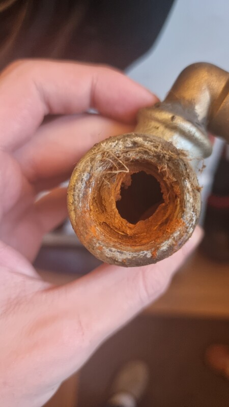

Przerabiałem ostatnio podłączenie pralki do zimnej wody,
Instalacja jest miedziana, później był trójnik ocynkowany i kolano mosiężne.
W trójniku było sporo rdzy takiego jakby "gluta".
Z czego to się bierze? Z połączenia ocynku i mosiądzu? Czy miedzi i ocynku?
Ocynk w kontakcie z wodą koroduje i puchnie. Jeżeli możesz to przy remoncie usuń wszystkie ocynki bo prędzej czy później będą powodem przytkania i spadku ciśnienia

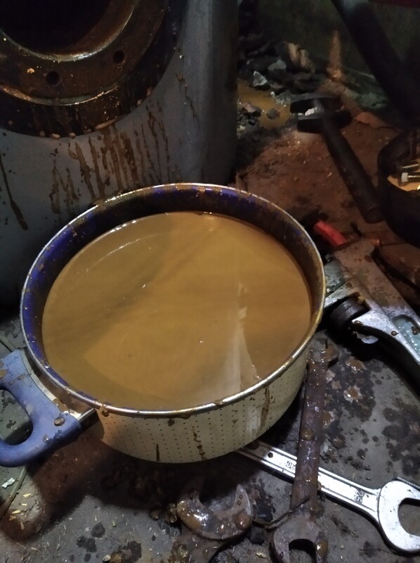

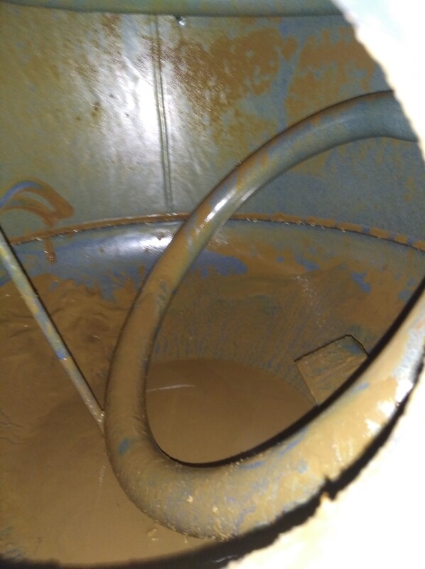

Nie jestem instalatorem ale praktykiem kotłownię rozbudowuję od 2005r. Instalacja w 99% miedziana i kilka kształtek które były "pod ręką". Przy każdej przebudowie usuwam kształtki zawalone syfem. nie ma tego w kształtkach mosiężnych i miedzianych.
Dwa zdjęcia z czyszczenia zbiornika CWU. Wlot zimnej wody z wodociągów zarośnięty na 50%. A w (garnku jest samo gęste).
To co pokazujesz na pewno nie jest konfliktem ocynk- miedź, tylko po prostu szlam wytrącony z wody
Taka woda, trzeba filtry dać lub zmiękczacz wody wstawić.
Z drugiej strony wnętrze i bojlera i sama wężownica czysta.

To napewno rdza, przy samym trójniku jest twarda.
Zgadza się że jest to szlam z wody. Ale ten szmam nie przylega do miedzi i mosiądzu ale silnie się nawarstwia na ocynku i stali.W pewnych miejscach nie da się pominąć staliwa (pompy, Srubunki pompowe) Dlatego proponuję unikać ocynku i stali bo oszczędność jest znikoma.
