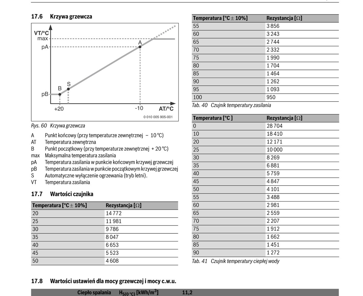

sambor Opublikowano 10 Marca 2024 #12 Opublikowano 10 Marca 2024 (edytowane) Ten czujnik musi mieć charakterystykę jaka jest podana w dokumentacji, inaczej będzie źle pokazywał i niewłaściwie sterował kotłem. Poniżej wartości dla junkersa i dla Boscha Tego czujnika nie podmienisz, powinien być oryginał Zanim kupisz upewnij się że będzie OK dla tego kotła. Edytowane 10 Marca 2024 przez sambor Cytuj
Maraq Opublikowano 10 Marca 2024 Autor #13 Opublikowano 10 Marca 2024 Ok, dzięki wielkie. Upewnię się jeszcze - skrócenie przewodu nie powinno rzutować na wartości zwracane przez czujnik ? Cytuj
sambor Opublikowano 10 Marca 2024 #14 Opublikowano 10 Marca 2024 Przewód nie ma wpływu na wartości rezystancji tego czujnika, jakby miał ze 100 czy 200m to tak, ale taka długość nie ma wpływu ma wskazania. Zrób jeszcze jedną rzecz - wyjmij ten czujnik i niech on zmierzy temp powietrza w pomieszczeniu. Wtedy wiadomo czy jest na 100% dobry. Cytuj

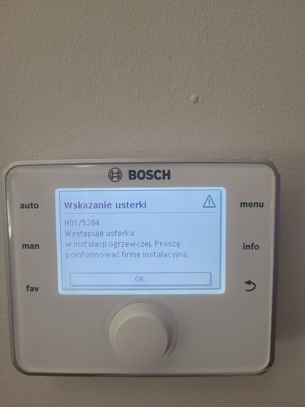

andzia2974 Opublikowano 4 Czerwca 2024 #25 Opublikowano 4 Czerwca 2024 Witam. Pacjent to Bosch Condens GC2300iW. Dzisiaj wyświetliła się informacja o usterce. Czy ktoś wie co to oznacza, ponieważ w instrukcji nie mogę znaleźć takiego kodu usterki. Cytuj
