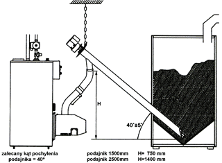

witam, widzę że nastawiłeś się na pellety, taniej od kupna pieca na pellety wyjdzie kupić sam palnik z podajnikiem, montuje się go tak jak na obrazku, koszt 3-4tyś
z tego co wiem do pieców dolnego spalania i olejowo gazowych można zamontować do dolnych drzwiczek bez problemu

Witam wszystkich forumowiczow.podepne sie pod ten temat,mam piec olejowy/wiesmann/chcialbym przerobic na spalanie pelletu,interesuje mnie koszt ww 3/4tys.znalazlem palniki na pellet rzedu 6tys,do tego koszt podajnika i zbiornika.moze ktos juz ma wieksze doswiadczenie w przerobce pieca olejowego na pellet.musze dodac ze decyduje sie na taka przerobke ze wzgledu na posiadany piec olejowy ktory stoi bezuzytecznie.na chwile obecna posiadam ogrzewanie via kominek z placzczem 19kw,dom 180m,ogolnie w tym 70 m ogrzewania podlogowego,sprawdza sie poprawnie,lecz niestety z czasem zrobilo sie uciazliwe czeste uzupelnianie paliwa,za wszelkie informacje z gory dziekuje,pozdrawiam
