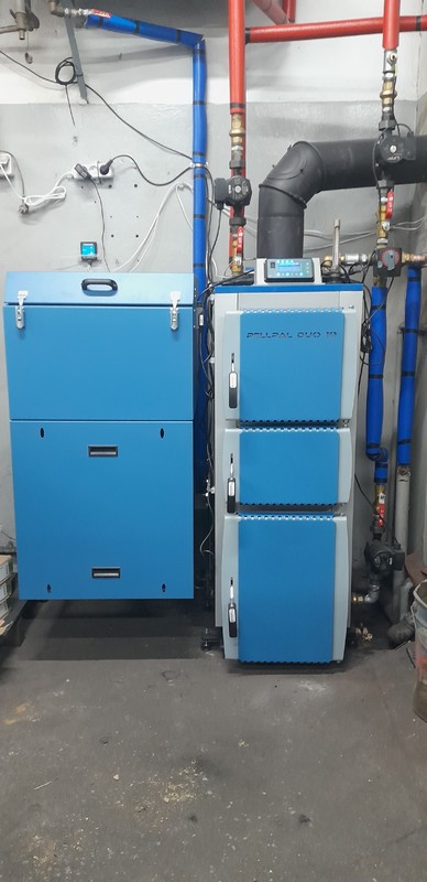

U nas w zakładzie podobny Układ z wylotem spalin na górze,  co prawda celowo mniejsza jednostka na średnim palniku.
Co do sv200 I 48kW na dużym SV200,  tu trzeba zakładać, ze co 2,5- 3lata wkład paleniska będzie do wymiany. Przy ekogroszku wygodniej z zapalarką, można dać na prostszym sterowniku i zapiąć do tego moduł internetowy do nadzoru. U nas na produkcji podobny zabieg wykonany.

Tutaj mocowo jest jednostka 46kW ostatnie szlify i poprawki były bodajże 2lata temu jak pamiętam.  Właściciel Komiz na bazie tego paleniska aktualnie zaoferował rozwiązanie dalej i mamy nowy model pelletowy PellpalDuo,  do tej chwili typoszereg 14,18,24kW a teraz kończone badania jednostek bodajże 36 i 48kW, nie wiem jak ostatecznie wyszło i jakie konkretnie moce deklarowano.
Swój dom ogrzewam TxPellLux 19kW na SV300 a firma celowo na dobranym na styk PellpalDuo 18kW z paleniskiem palnika Duo od 24kW.
