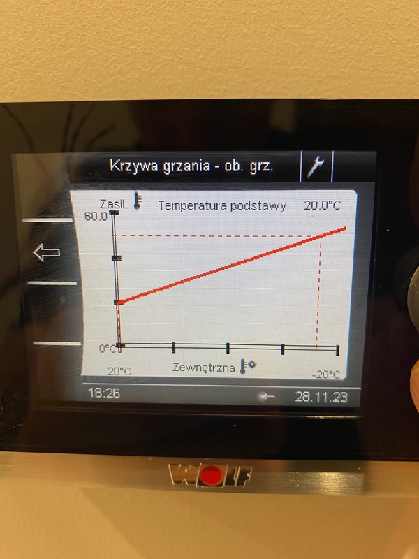

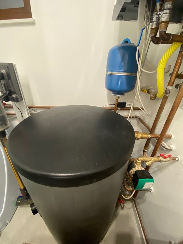

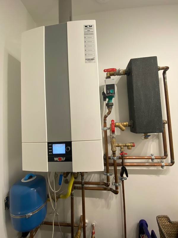

Hej, szukam porad jak najlepiej ustawic moja instalacje. Poniżej troche danych:
Dom - parterowka 130m2, po calosci podlogowka.
Kociol - Wolf CGB-2-20 (zdjecie instalacji ponizej), wraz z pogodynka modulem BM-2. W pokojach regulatory wraz z listwa od Tech-Sterowniki.
Zasobnik - 140L
W pokojach temperatura w sypialniach ustawiona na stala (dzien i noc) 20 C, w salonie i łazienkach 21,5. Na zasobniku wody ustawiona temperatura na 45C
Wszystko pracuje w trybie ciągłym, bez harmonogramu.
Obecnie srednie spalanie to 8-10m, co wydaje mi się troche wysokie.
Bylbym wdzieczny za porady na jakie wartosci ustawic krzywa, co zmienic w ustawiniach kotla zeby pracowal dluzej na mniejszej mocy.
Dodam jeszcze ze w regulatory pokojowe histerezę maja ustawiona na 0.2 C.
Dzięki za pomoc

No to szału nie ma rzeczywiście. Przy takim metrażu spalanie max 5-6m3 przy takich nastawach. Obstawiałbym zła regulacje instalacji/kotla ale przedwszytkim izolacje domu w szczególności podłogi.

Obniz ta krzywa na CO. Przy -20C na podloge nie wiecej jak 35C, moze mniej.
Dziękuje za komentarze, niestety pieca ani instalacji teraz nie zmienię. Jedyne co to mogę to spróbować zoptymalizować ustawieniami.
Temp. zasilania zmieniłem na 35 stopni. Czy cos jeszcze zmienić w ustawieniach?
Co z harmonogramem pracy, histereza itd?

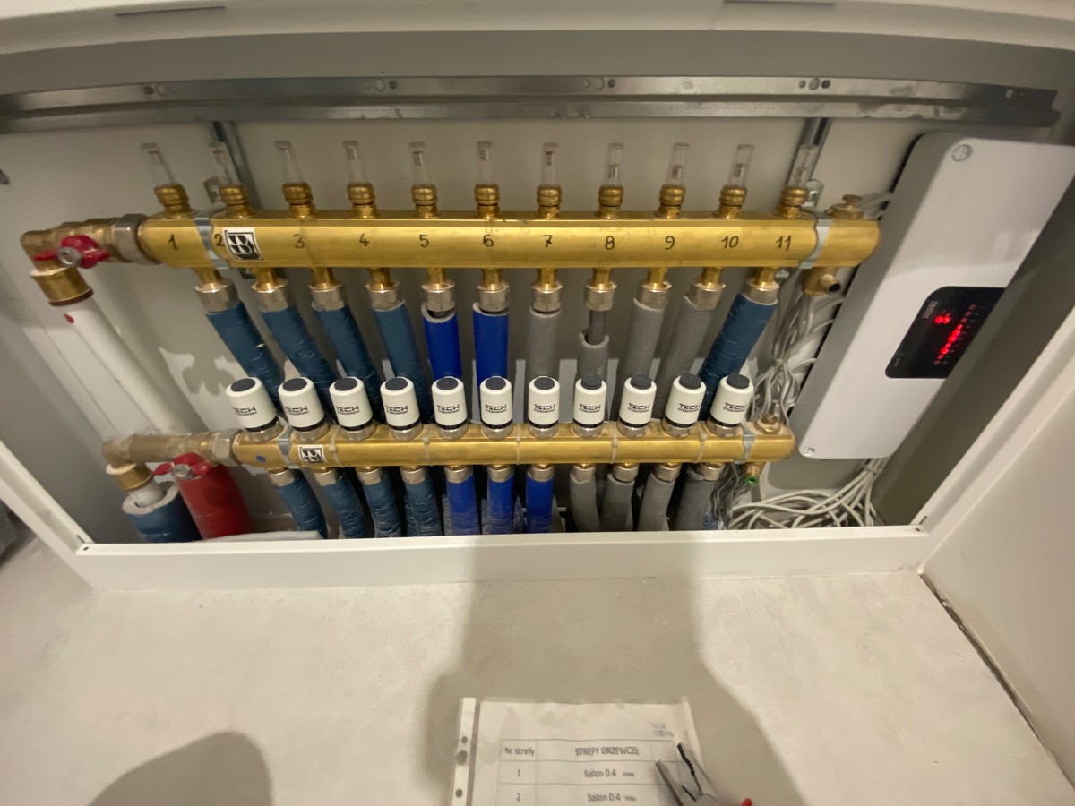

Poczekaj az sie ustabilizuje instalacja. Obserwuj silowniki na petlach. Powinny sie otworzyc w wiekszosci, mozesz zaobserwowac niewielki spadek temperatury w pokieszczeniach. Ogolnie utrzymuj jak najnizsza temperature zasilania z kotla, ale taka aby dogrzalo pomieszczenia. Silowniki maja byc w wiekszosci otwarte caly czas i co najwyzej przymknac sie gdyby temperatura w pomieszczeniu wzrosla powyzej oczekiwanej. Jesli otworza sie wszystkie silowniki to odczytaj przeplywy na rotametrach.

Dzisiaj testuje dalej, ustawiłem sterowniki pokojowe na 27c. BM-2 (sterownik Wolfa) na 22c i otworzyłem wszystkie rotametry na ok 1m przepływu (poza 6 - garażem tam trochę mniejszy)

Wolf ze sprzęgłem i 1 obiegiem.
Jak widać z rysunku do pomiaru temp sprzęgła potrzebny jest czujnik temp podłączony pod odpowiednie zaciski (E2) i odpowiednia konfiguracja nastaw - (parametry HG)- te rzeczy powinny być w instrukcji.

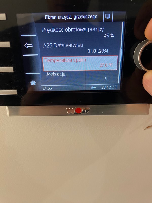

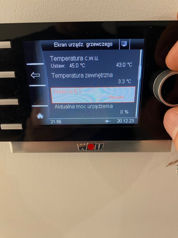

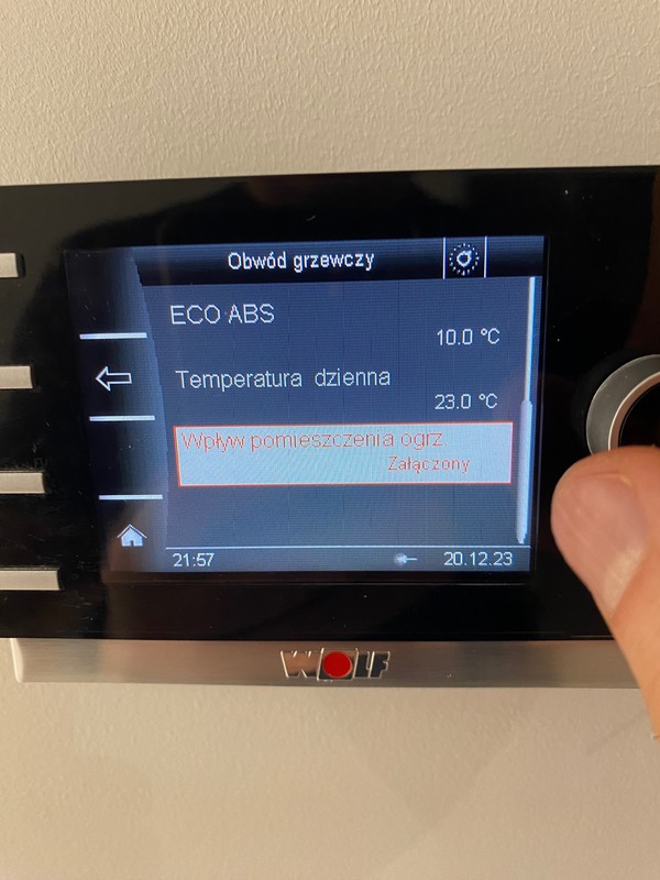

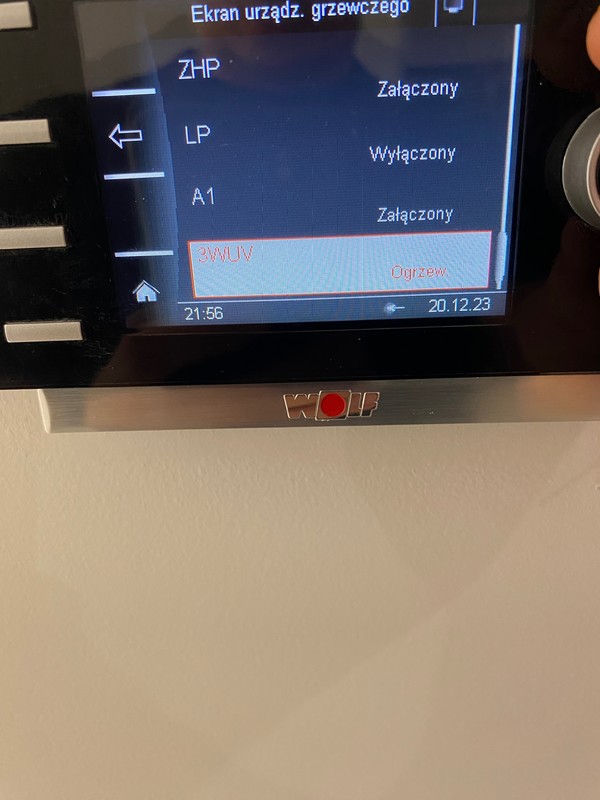

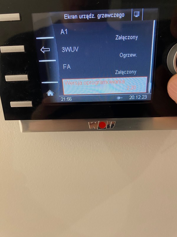

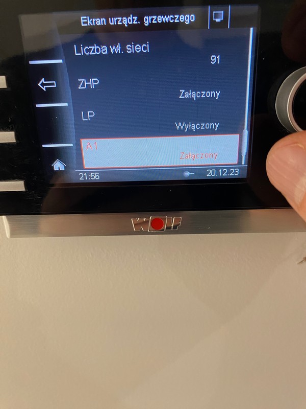

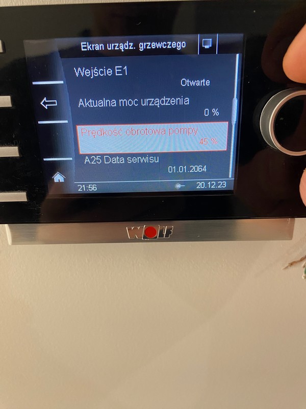

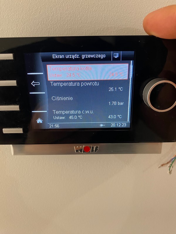

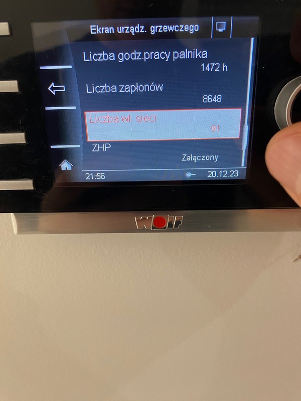

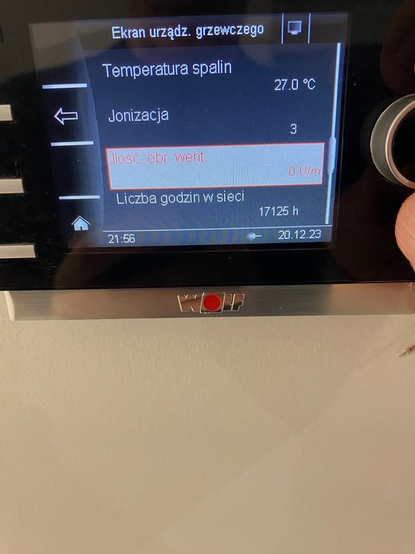

Hej, niestety nada nie udało mi się uzyskać zadowalających rezultatów (Spalanie ok 9m/24h)
Poniżej wrzucam moje ustawienia:
1. Parametry kotła:
HG01 = 12C
HG02 = 24%
HG03= 65%
HG04= 88%
HG07= 1min
HG08= 75C
HG09= 7min
HG10 = 1
HG12 = Gaz ziem.
HG13 = brak
HG14 = HKP
HG15 = 5 C
HG 16 = 45%
HG 17 = 70%
HG19 = 3min
HG20 = 120 min
HG21 = 20 C
HG22 = 85 C
HG23 = 65C
HG25 = 15 C
HG33 = 10 min
HG34 = Auto
HG37= Liniowo
HG38= 20C
HG39 = 3 min
HG40 = 01
HG41 = 75%
HG42 = 5 C
HG43 = 0
HG44 = 30,6%
HG45 = 0%
HG46 = 6C
HG60 = 7C
HG61 = Czuj kotl.

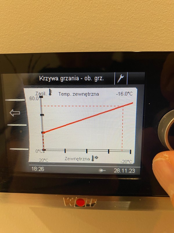

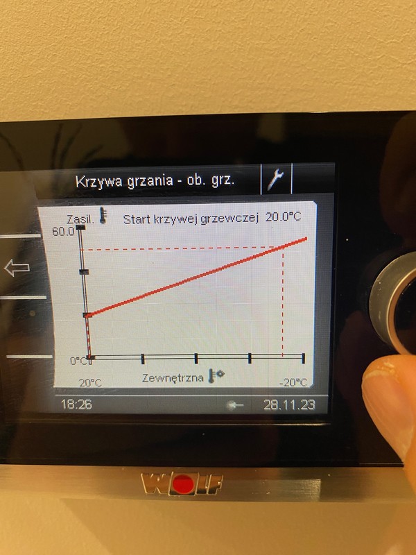

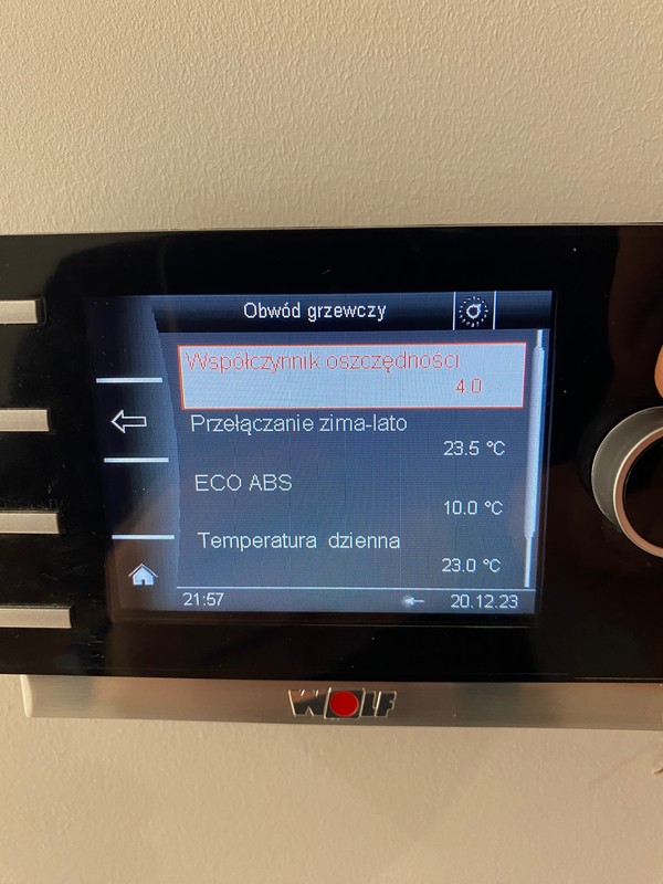

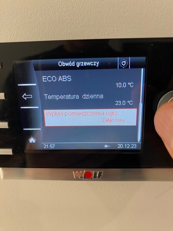

2. Ustawienia BM i Krzywej
IMG_9396.thumb.JPG.c05b477cf6463ed9a45c9be8729c4ba6.JPGIMG_9395.thumb.JPG.ba92f8b4b8d6ba672ee4ae1a0ea82427.JPGIMG_9394.thumb.JPG.5169a2baf77742cdb62d2aaf842191a5.JPGIMG_9393.thumb.JPG.adddf52d447b83fdbfab4ab64d4f1084.JPGIMG_9392.thumb.JPG.59af85bd335024f085f0f7642b571fa8.JPGIMG_9391.thumb.JPG.40be016fb7813d136fb2b6e98888f04f.JPGIMG_9390.thumb.JPG.1dae8bb64030d8edde563e8427163450.JPGIMG_9389.thumb.JPG.640f9b17b1f3a030147dca7111df1d89.JPGIMG_9388.thumb.JPG.44211b3e4260ed527f5bee0e5e68f5dd.JPG
Krzywa:
Temp podstawy : 17C
Start krzywej : 16C
Temp Zew: -19C
Temp. Zasilania: 43C
Gdzie jest podłączona pompa za sprzęgłem?
Pisałeś że chcesz założyć taki czujnik temp sprzęgła, więc myślałem że się już doposażyłeś
Nie nic takiego nie pisałem.
@PioBin sugerowal zebym podal temperature sprzegla
Pompa ze sprzęgłem jest podłączona do kotła po lewej stronie
