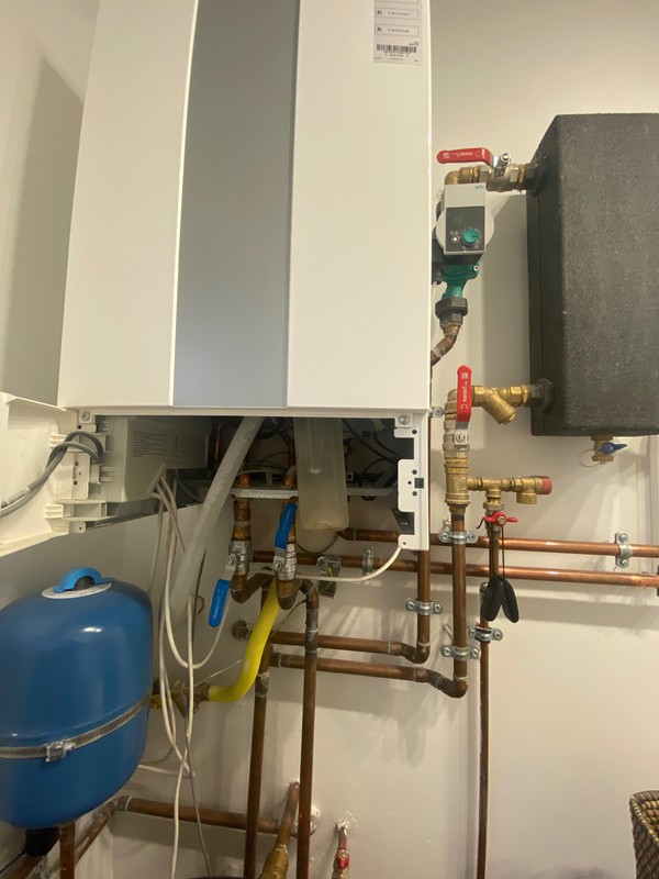

  1. Dzień dobry, Zwracam się z prośbą o opinię do bardziej doświadczonych użytkowników systemów kondensacyjnych, zwłaszcza w kontekście przewymiarowanych kotłów. Po długim procesie optymalizacji udało mi się osiągnąć prawie zadowalający komfort i wydaje mi sie ze stabilne parametry pracy kotła. Chciałbym prosić o ostateczną weryfikację, czy nie ma już nic do poprawy. 1. Opis Instalacji Kocioł: Wolf CGB-2-20 (Moc minimalna 4.5 kW) Powierzchnia Ogrzewana: Ok. 130 m2 (dobrze izolowany dom parterowy rok budowy 2020) System Grzewczy: 100% Ogrzewanie podłogowe (ok. 900 m rurek, 11 pętli) Schemat Hydrauliczny: Kocioł → Sprzęgło Hydrauliczne → Pompa Obiegowa Wilo (A1 / Obieg Podłogówki) →Rozdzielacz + Zasobnik CWU. Pompa cyrkulacyjna wpięta w zewnętrzne gniazdo smart z cyklem 3min co 45 min od 6:00 - 24:00. 2. Parametry Pracy (Stan po Optymalizacji) Odczyty przy temperaturze zewnętrznej ok. 0-2C Parameter Wartość ΔT (Różnica Zasilanie-Powrót) 3.7∘C Śr. czas pracy palnika 42 min/cykl Temperatura Powrotu ≈28.5∘C Nastawa Pompy Obiegowej (Wilo A1) 3.7 m 3. Parametry Kotła HG Parametr Opis Wartość HG01 Różnica włącznika Palnika 12C HG02 Dolna moc Palnika 15% HG03 Górna moc Palnika CWU 70% HG04 Górna moc Palnika Ogrzewanie 30% HG07 Czas wybiegu Pompa Obiegu Kotla 5 min HG08 Max Temperatura kotla ogrzewania TV-maks 50C HG09 Blokada taktowania palnika Tryb Grzania 30 min HG10 Adres eBus 1 HG12 Typ gazu Gaz ziemny HG13 Funkcja wejscia E1 Brak HG14 Funkcja wejscia A1 HKP HG15 Histereza zasobnika 7C HG16 Minimalna moc pompy kotlowej 70% HG17 Maksymalna moc pompy kotlowej 70% HG19 Czas wybiegu Pompa ladowania zasobnika 2 min HG20 Maks. czas ladownia zasobnika 100 HG21 Minimalna temperatura kotla TK-min 25C HG22 Maksymalna temperatura kotla TK-maks 65 °C HG23 Max temp CWU 65C HG25 Przekroczenie temperatury kotla przy ladowaniu zasobnika 5 C HG33 Czas wybiegu - histeryza palnika 3 min HG34 Zasilanie eBus Auto HG37 Typ sterownia pompy Zakres HG38 Zadany zakres sterowania pompy 10C HG39 Czas miekkiego startu 5min HG40 Konfiguracja urzadzenia 01 HG41 Predkosc obrotowa pompy ZHP cieplej wody uzytkowej 60% HG42 Histereza Kolektor 5°C HG43 Opis Brak HG44 GPV Charakt. Offset 29.4% HG45 Dop. dł. przew spal. 0% HG46 Przekroczenie temperatury kotla kolektor zbiorczy 6C HG56 Funkcja wejscia E3 Brak HG57 Funkcja wejscia E4 Brak HG58 Funkcja wejscia A3 Brak HG59 Funkcja wejscia A4 Brak HG60 Minimalna histereza przelaczenia palnika 7°C HG61 Sterowanie CWU Czuj. kotła 4. Ustawienia Sterownika (BM-2 / Parametry Serwisowe) Parametr Wartość Wspolczynnik oszczednosci 3 Przelaczanie Lato-Zima 20 C ECO ABS 10 C Temperatura dzienna - Wplyw pomieszczenia ogrz. Wyłaczony Funkcja BM2 System A00 wsp. wyplwu pomieszczenia 1 Usredni. czujnik zewn. A04 4 A05 Dopasow. czujn. powr -0,7 C A07 Funkcja wyg hig. Wyłaczona A08 Komunikat o konserw. Zależny od daty A25 Data Serwisu 01.01.2064 A09 Gran. ochr. przeciwz 5 A10 Zatw. tr. pr. rownol. Wyłączony A11 Wyl. temp. pokoj Wyłączony A12 Zatrzymanie obnizania 0 A13 Min. Temp. c.w.u. 48 A14 MAx.temp c.w.u. 65 C A15 Korekta temp. zew 0 A16 Reg. wg pom Wyłączony A17 Wspolczynnik P 10KK A18 Wspolczynik I 1.0 A23 Czas uruch. ALF 03:00 A24 przypisanie PWS Razem A26 Zatw. Smarthome Wyłączony Temperatura podstawy 16 Krzywa Grzania - Start krzywej grzewczej 16 Krzywa grzania - Temperatura Zewnętrzna -18C Krzywa grzania - Temperatura Zasilania 33 4. Przepływy Pętla Dlugosc Lokalizacja Powierzchnia Przeplyw 1 81mb Salon 35m2 0.8L/min 2 75mb Salon 35m2 0.8L/min 3 101mb Salon 35m2 0.8L/min 4 67mb Kuchnia 11m2 0.8L/min 5 62mb Lazienka (mniejsza) 3m2 1L/min 6 100mb Garaż 19m2 0.9L/min 7 45mb Pomieszczenie gospodarcze 5,4m2 1.5L/min 8 67mb Sypialnia 10,2m2 1.2L/min 9 68mb Sypialnia 9m2 1,5L/min 10 50mb Lazienka (duza) 6m2 2L/min 11 96mb Sypialnia 13,6m2 1.5L/min 5. Pytania HG01 (Histereza): Czy przy średnim czasie palnika(42 min) i stabilnym ΔT jest sens podnosić ten parametr z domyślnych 10∘C na 15∘C? Czy nie pogorszy to komfortu (temp. podłogi)? Wpływ Pomieszczenia (A00): Czy przy tak precyzyjnie zbalansowanej hydraulice warto włączać wpływ pomieszczenia (np. A00=4), czy lepiej zostawić regulację tylko na krzywej (czyste pogodowe)? Czy pompa obiegowa WILO zewnętrzna jest dobrze wpięta w A1 i skonfigurowana skoro chodzi non stop nawet gdy kocioł nie grzeje CO? Wyłącza się tylko na czas ładowania zasobnika CWU. W pokojach mam zainstalowane termostaty pokojowe TECH, obecnie ustawione na 25C. Czy jest sens ustawiać je np na 23C w celu zabezpieczenia przed przegrzaniem pomieszczeń? Czy modyfikować jeszcze krzywa grzewcza? Obecnie salon jest nadal cieplejszy od np dużej łazienki. Optymalizacja końcowa: Czy jest jeszcze jakiś "ukryty" parametr lub technika, którą można by zastosować, aby wyciągnąć maksimum wydajności z tego układu? Dziękuję za wszelkie opinie i sugestie!

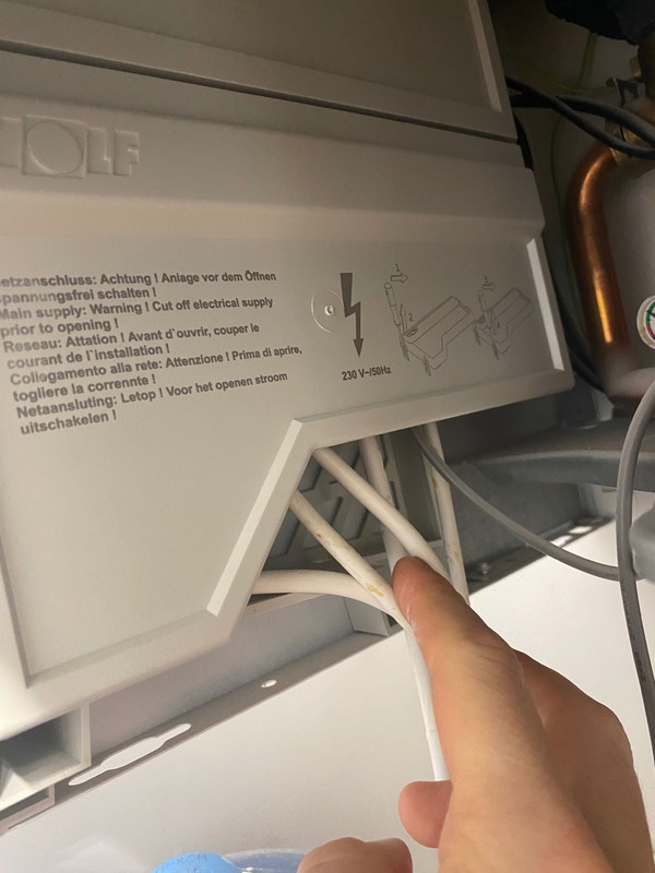

  2. Hej, pompa obiegowa jest wpięta w złącze A1 a cyrkulacja w Z1
  3. Dokładnie tak, szukam teraz szamana od parametrów HG 😉
  4. Witam, Pracuję nad optymalizacją pracy mojej instalacji grzewczej i chciałbym zapytać, czy ktoś mógłby zerknąć na parametry mojego kotła oraz ustawienia modułu BM-2? Oto szczegóły: Parametry domu: Powierzchnia: 130 m² Ogrzewanie: Tylko podłogówka Regulatory pokojowe: Tech Kocioł: Model: Wolf CGB-20 Moduł: BM-2 Ustawianie Kotla : Ustawienia BM: Dodatkowo, posiadam pogodynkę. Chciałbym zoptymalizować ustawienia, aby uzyskać lepszą efektywność i komfort. Będę wdzięczny za wszelkie sugestie i pomoc!

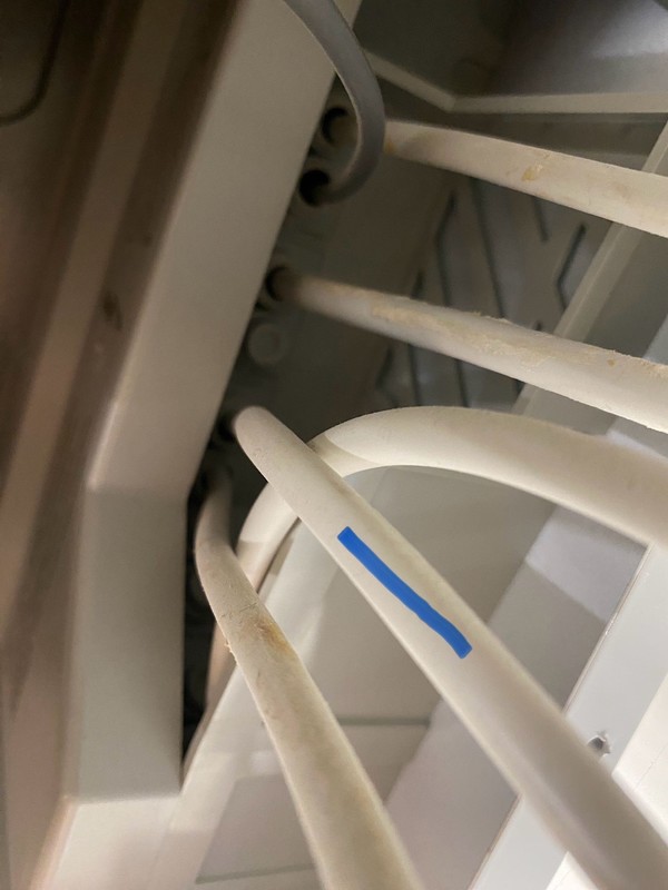

  5. Tak jak pisałem wyżej, wpięta jest pod drugie gniazdo
  6. Czy to może być powodem spalania? Możesz rozwinąć czemu jest to zła konfiguracja?
  7. Tak był uruchamiany przez autoryzowanego serwisanta. Pompa podłączona jest pod drugie wejście (patrząc od frontu na kocioł) Zaznaczone na niebie
  8. @PioBin wydaje mi sie ze tak @sambor niestety nie widze tam zadnych kolorow. Aczkolwiek w nastawach udało mi się znaleść złącze e1
  9. Nie nic takiego nie pisałem. @PioBin sugerowal zebym podal temperature sprzegla Pompa ze sprzęgłem jest podłączona do kotła po lewej stronie

  16. Dziękuje za komentarze, niestety pieca ani instalacji teraz nie zmienię. Jedyne co to mogę to spróbować zoptymalizować ustawieniami. Temp. zasilania zmieniłem na 35 stopni. Czy cos jeszcze zmienić w ustawieniach? Co z harmonogramem pracy, histereza itd?
  17. Tak tez bym celował ze spalaniem. Dom jest b.dobrze ocieplony wiec raczej ustawienia instalacji.
  18. Hej, szukam porad jak najlepiej ustawic moja instalacje. Poniżej troche danych: Dom - parterowka 130m2, po calosci podlogowka. Kociol - Wolf CGB-2-20 (zdjecie instalacji ponizej), wraz z pogodynka modulem BM-2. W pokojach regulatory wraz z listwa od Tech-Sterowniki. Zasobnik - 140L W pokojach temperatura w sypialniach ustawiona na stala (dzien i noc) 20 C, w salonie i łazienkach 21,5. Na zasobniku wody ustawiona temperatura na 45C Wszystko pracuje w trybie ciągłym, bez harmonogramu. Obecnie srednie spalanie to 8-10m, co wydaje mi się troche wysokie. Bylbym wdzieczny za porady na jakie wartosci ustawic krzywa, co zmienic w ustawiniach kotla zeby pracowal dluzej na mniejszej mocy. Dodam jeszcze ze w regulatory pokojowe histerezę maja ustawiona na 0.2 C. Dzięki za pomoc
