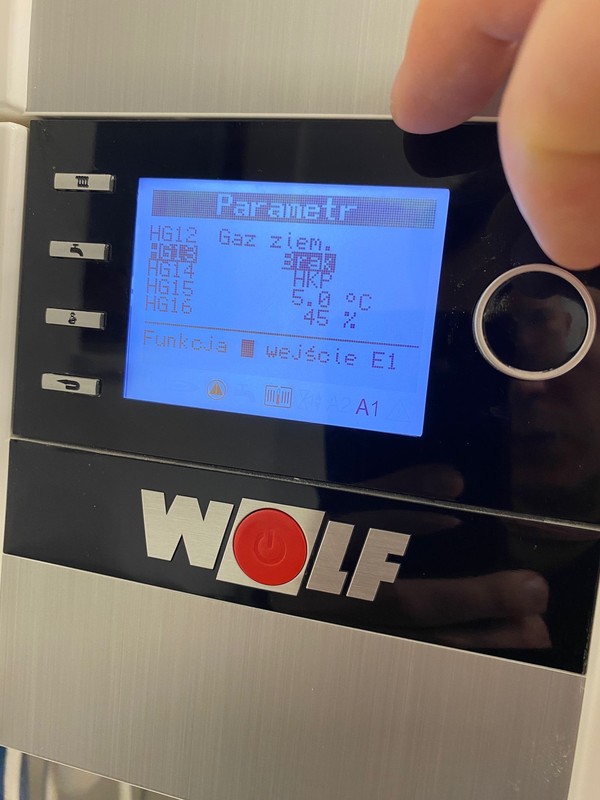

Udalo sie wyregulowac przeplywy i jednoczesnie miec cieplo wszedzie?
4 godziny temu, Bialybst napisał(a):
Pompa ze sprzęgłem jest podłączona do kotła po lewej stronie
Tam są wtyczki w różnych kolorach - pod jaką wtyczkę (kolor) podłączyłeś ?
@PioBin wydaje mi sie ze tak
@sambor niestety nie widze tam zadnych kolorow. Aczkolwiek w nastawach udało mi się znaleść złącze e1
Edytowane przez Bialybst
Możesz dać fot przyłączonych kabli w kotle z opisem , która to pompa sprzęgła.
Masz coś nie tak z konfiguracją sterowania,
Kocioł był uruchamiany przez serwis?
Jak tak, to czy było już wtedy sprzęgło?
Tak był uruchamiany przez autoryzowanego serwisanta.
Pompa podłączona jest pod drugie wejście (patrząc od frontu na kocioł) Zaznaczone na niebie
Czy to może być powodem spalania? Możesz rozwinąć czemu jest to zła konfiguracja?
Nie znamy co i gdzie masz podłączone, więc nic ci więcej nie mogę doradzić, a kuli szklanej nie posiadam, więc albo pokażesz co i jak masz podłączone albo zamknij temat.

Hej, pompa obiegowa jest wpięta w złącze A1 a cyrkulacja w Z1
Po dwóch latach nawrót do tematu - pewnie dawno rozwiązanego.
Ale na wszelki wypadek podam jak to jest wg dokumentacji serwisowej:
Wymagane ustawienie:
Parametr HG 40 1) = 12,
Parametr HG 08 1) = 90,
Parametr HG 16 1) = 50
Przy takim podłączeniu pompy cyrkulacyjnej to pompa pracuje non stop i pewnie przyczynia się do większego spalania.
Sterownik kotła ustawiony na adres 1 ( fabryczny) i konfiguracja 12 - pewnie tak masz, ale sprawdź to.
Czy dorobiłeś się czujnika temp sprzęgła?
Wg serwisówki cyrkulacja powinna być na sterowniku zewnętrznym.
