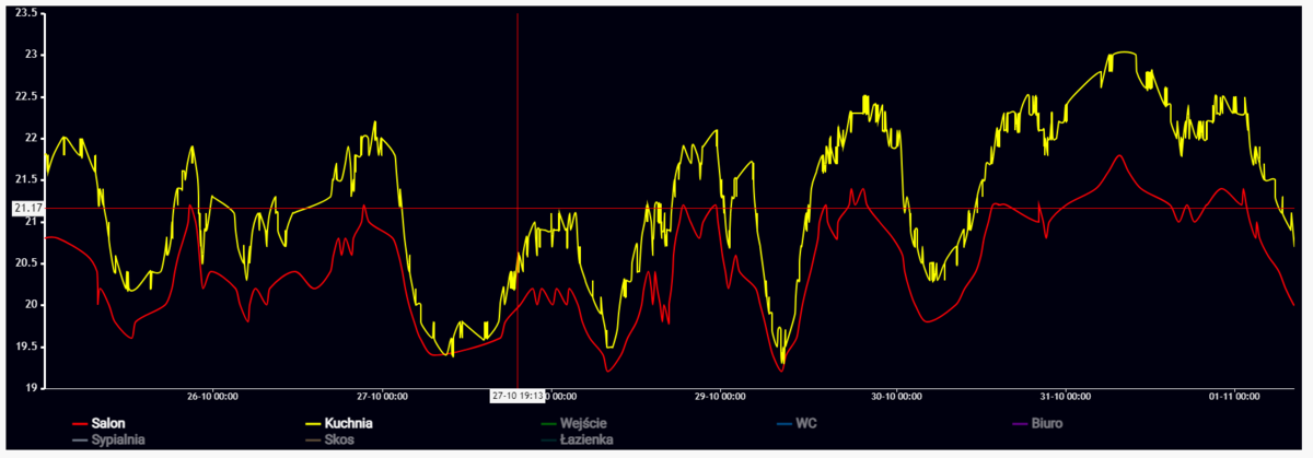

Przy OP tego nie ogarniesz w ten sposób. OP nagrzewa się przez kilka godzin i tyle samo potrzeba aby się wychłodziło. Na początku trzeba metodą prób i błędów wyregulować temperaturę czynnika i przepływy. Jest to mozolna praca, ale trzeba ją wykonać. Żaden sterownik tego nie ogarnie. Przy grzejnikach takie sterowanie sprawdzi się na pewno.

Zobacz jak u mnie temperatura pomieszczeń skacze. Mam cały czas uchylone drzwi na taras ze względu na zwierzaki domowe. Żaden sterownik tego nie ogarnie. No i koszty oczywiście są dużo wyższe takiego stanu rzeczy.
