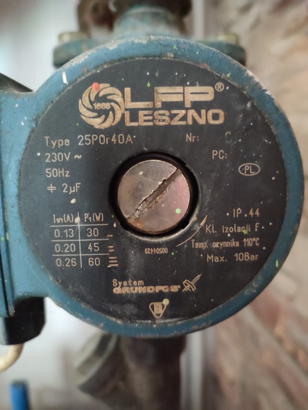

Zalaczam jeszcze zdjecie pompy. Czy jest ona wystarczajaca do domu pietrowego (parter 9 grzejnikow, pietro 9 grzejnikow)?

A czy zalozenie mocniejszej pompy dalo by jakis efekt czy nie bardzo?

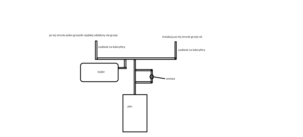

Rozrysowalem instalacje mniej wiecej jak wyglada ( nie rysowalem powrotu, jedynie zasilanie) Czy da sie tutaj dolozyc druga pompe tak jak piszecie czy trzeba by przerabiac rurki?
Instalacja otwarta jesli ma to znaczenie.
Możesz spróbować, ale ta instalacja jest niebezpieczna - brak osobnej rury do naczynia przelewowego , a dod mocniejsza pompa może wyrzucać wodę przed naczynie przelewowe.
hmm a istnieje jakis zawor regulacyjny abym mogl go zainstalowac zamiast tego kulowego?
Tak, np zawór grzybkowy lub zasuwa np taka https://www.bevo.com/pl-pl/profec-zasuwa-201-0400100m?number=0400101&gclid=CjwKCAjw9-6oBhBaEiwAHv1QvH9_3CyxvBZ_X8-1HRX0JF_t13eiVa6HFi_FlG38u6KkkkgoMR12khoCLF0QAvD_BwE
Takim zaworem ustawiasz przepływy w obu obiegach tj CO i bojler.
Poczytalem troche na ten temat w internecie i wyczyscilem filtr siatkowy przed pompa (nawet nie wiedzialem ze cos takiego jest, bo jestem zielony w tym temacie) i dalo to taki efekt ze jakby pompa lepiej pracuje i ten ostatni grzejnik zaczyna grzac. Poustawiam jeszcze lepiej kryzowanie na wczesniejszych grzejnikach i zobacze jak to bedzie hulac.
