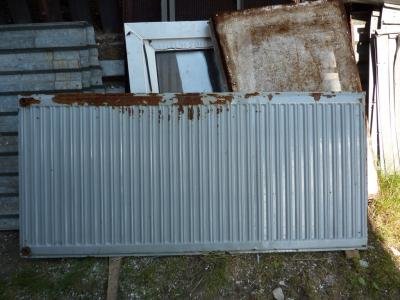

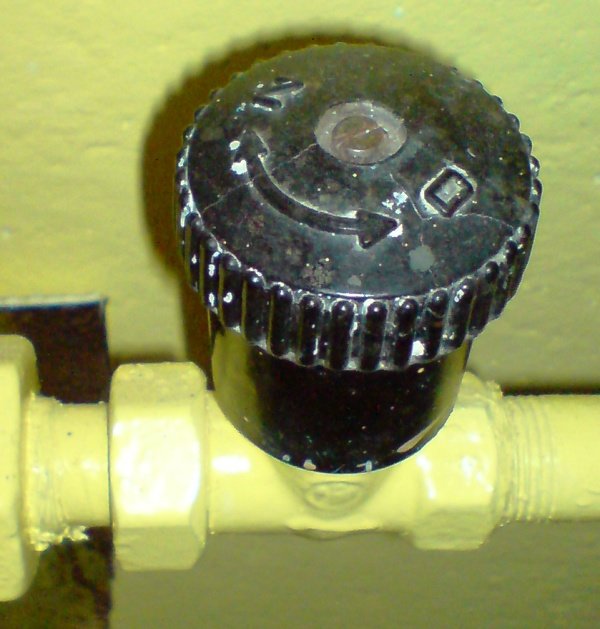

Grzejnik ten jest starego typu i posiada jedynie jeden zawór (zdjęcia podobnego grzejnika i zaworu w załączeniu). Rurka zasilająca jest ciepła tak jak pozostałe grzejniki do tego zaworu. Kilka dni temu również grzejnik zaczął się nagrzewać delikatnie z początku - nie jest ciepły, ale i nie czuć chłodu metalu. Instalacja jest wyposażona w pompę i nawet nastawienie jej na najwyższy bieg nie zmienia tego stanu.
