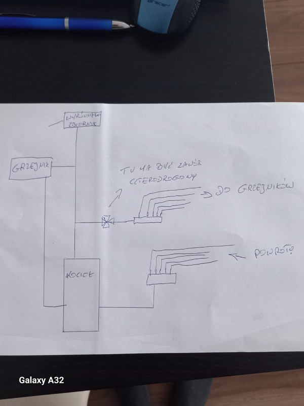

Witam formumowiczów. Jestem u was nowy. Słuchajcie biorę się za samodzielną instalację kotła z zaworem czterodrogowym i mam dylemat gdzie dać pompę aby zapewnić obieg w grzejniku, który zamontowany jest na rurze prowadzącej do zbiornika wyrównawczego. Poniżej schemat mojej instalacji. Proszę o pomoc.
Przy takiej lokalizacji  grzejnika - wpiętego w rurę do naczynia wzbiorczego nie masz szans aby pompa mogła to obsłużyć.
Można dać osobną pompę na powrocie z tego grzejnika do kotła, ale ona nie obsłuży obiegu zaw 4-D, ponadto jak wysoko nad tym grzejnikiem ma być naczynie?

Naczynie wzbiorcze około 2m nad grzejnikiem. Zastanawiałem się czy pompa przed samym kotłem na powrocie nie obsłużyłaby wszystkiego?
Oczywiście powrót z tego grzejnika wpięty jest do głównej rury powracającej do kotła. Trochę źle to narysowałem

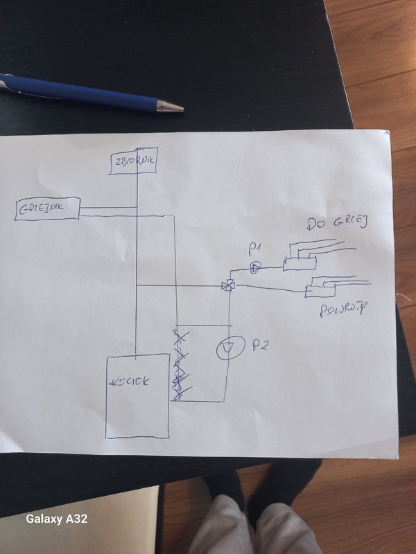

A czy poprawnie by było jakbym dał  pompy? Jedna na powrocie z tego nieszczęsnego grzejnika, a druga za zaworem 4d w stronę instalacji?
Wtedy nie będzie regulacji  temperatury zasilania na ten grzejnik ,ile z kotła tyle na grzejnik .
Regulacja temp przy głowicy termostatycznej na grzejniku nie wymaga reg temp zasilania.
Zaw 4-D jest/był stosowany głównie jako ochrona powrotu.
Tym bardziej, że na 1 grzejnik powinna wystarczyć pompa cyrkulacyjna.

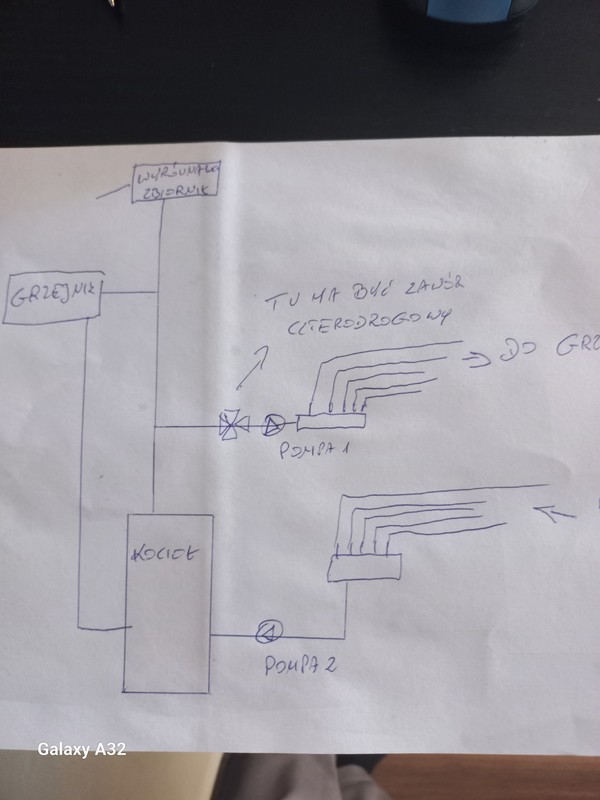

Czy więc pomysł z dwiema pompami jedna na powrocie przed piecem i druga za zaworem 4d to dobry pomysł, tzn. czy mogę tak zrobić i czy będzie hulało?
Tu naprawdę potrzebna jest dobra regulacja hydrauliczna obiegów.
Jak nie masz za bardzo pojęcia w tym temacie to nie idź tą drogą, będzie dużo problemów.
Dużo lepszym rozwiązaniem jest dodatkowa pompa , tylko na powrocie z tego grzejnika, jak już poprzednio podawałem może to być pompa cyrkulacyjna CWU.
