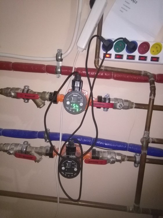

Witam jestem tu nowy i nie wiem czy dobrze trafiłem ale mam problem z pompą CO ale od początku

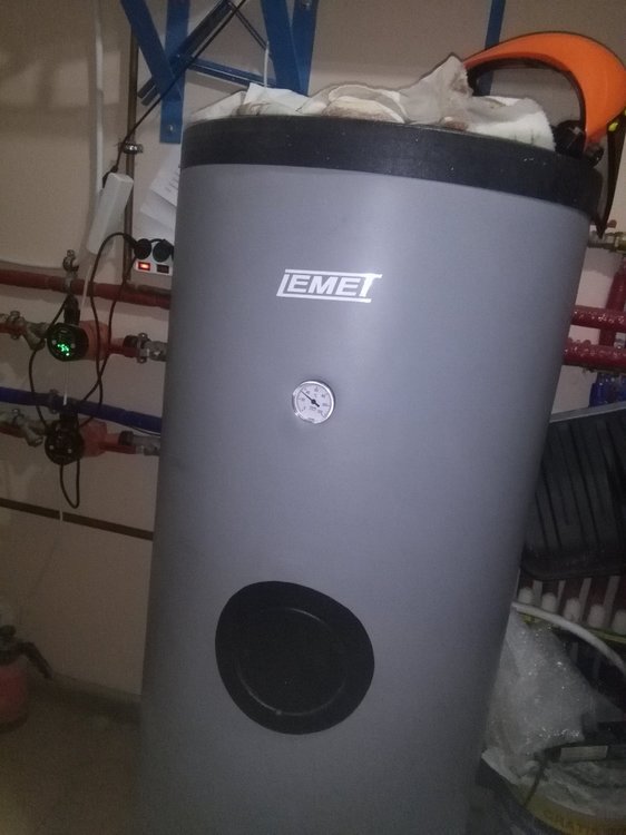

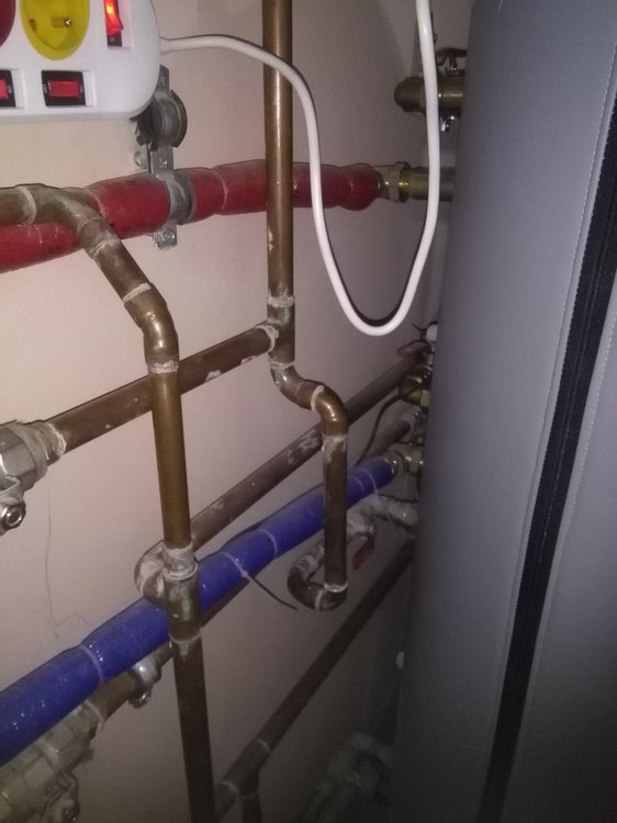

  Posiadam zbiornik z dwiema wężownicami  do dolnej wężownicy jest podpięty kominek z płaszczem wodnym a do górnej podpięty jest piec kondensacyjny Termet . Jak widać na zdjęciu instalacja posiada dwie pompy obiegowe   , dolna pompa to jest obieg instalacji podłogowej a górna pompa do grzejników , która jest wpięta do wężownicy i właśnie problem polega na tym że przy włączonej pompie górnej pompa zaczyna wyć , proszę o jakieś porady , sugestię co z tym problemem mogę zrobić .  Z góry dziękuje  pozdrawiam Jasiek
