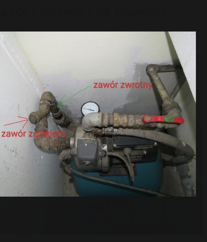

Zacznij od sprawdzenia zaworu zwrotnego przy hydroforze i wyłącznika ciśnieniowego. Po dobiciu do zadanej wartości przy zamkniętych wszystkich kranach sprawdź czy hydrofor trzyma ciśnienie i jak długo.
Ok dzięki za sugestię - pewnie chwilę to potrwa zanim się do niego dostanę, bo hydrofor jest zabudowany (żeby za mocno nie hałasował). Zrobię zdjęcie, bo pewnie nie będę wiedział o jaki zawór chodzi.
Wskaźnik ciśnienia na hydroforze jest uszkodzony - pokazuje cały czas 2,1 (wskazówka się nie rusza przy załączonym hydroforze). Będę musiał go wymienić - pytanie czy mogę go tak po prostu wykręcić zamykając czerwony zawór ? Tak czy inaczej przy zamkniętych kranach hydrofor się nie włącza, więc chyba trzyma ciśnienie (ale to będzie pewne po wymianie wskaźnika). Czy zawór zwrotny to jest to po lewej stronie (śruba sześciokątna, zaznaczona czerwoną strzałką) ? Na wejściu wody ze studni do hydrofora ? Co z nim zrobić ? Jak sprawdzić ?
Edytowane przez michu9
Jeżeli zawór zwrotny trzyma to tak, również odkręć tą śrubę 6 kontną tam jest filtr siatka może być zasyfiony i to też może być przyczyna. Zakrec zawór odkręć śrubę trochę wody spłynie wyczyść filtr i dopiero wymień manometr. Gdyby woda nie przestała płynąć po zakręceniu zaworu czerwona rączka i wykręconym sitku będzie to oznaczało również uszkodzony zawór zwrotny.IMG_20230908_134754.thumb.jpg.8acbf50de34aba32285b86b76885e672.jpg
Ale coś mi się wydaje że zawór zwrotny jest uszkodzony i stąd te objawy. Dla pewności też radził bym go wymienić.
Ok zamknąłem czerwoną dźwignię i poluzowałem ten filtr. Wyciurkało w sumie wiadro wody na przemian z powietrzem (co ciekawe syknęło powietrzem na samym początku a potem na przemian z wodą). Sitko nie było zanieczyszczone (jedynie rdzawy osad). Wyczyściłem, skręciłem na powrót i wieczorem jak odpalę piec zobaczę czy ciśnienie ciepłej wody wzrosło.

Dziękuję wszystkim za porady - problem (w końcu) udało się rozwiązać. Okazało się, że uszkodzony jest regulator ciśnienia i zawór zwrotny przed zasobnikiem cieplej wody. Dodatkowo zakamienione były kolanka na wejściu i wyjściu z zasobnika (nie wiadomo dlaczego zostały zamontowane ocynkowane zamiast z mosiądzu). Sam regulator w środku skorodowany (został wymieniony na mosiądz). Co ciekawe reszta instalacji (miedź i mosiądz) po 25 latach, w środku w bardzo dobrym stanie. Pozdrawiam
