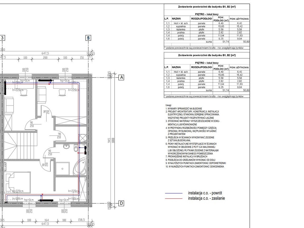

Posiadam w domu jednopiętrowym instalację co 100 podlogowka. Zasilana ona jest z kotła de Dietrich mrc home 24/30. Za kotłem posiadam sprzęgło oraz za sprzęgłem większą pompe elektroniczna na dwa rozdzielacze (jeden do gory 7 obiegów na dole 5 obiegów) łącznie ok 1000m ogrzewania.
Problem polega na tym iz w pokojach podlogowka jest ułożona bardzo gęsto i zbyt szybko pokoje się nagrzewają bądź robi sie duszno. Dzieję sie tak ponieważ histereza pieca jest ustawiona na 5 stopni i nie ma możliwości zmiany tego.
Czy dodanie zaworu trójdrożnego między sprzęgłem a pompą spowoduję iż temperatura będzie wszędzie jednakowa. A może zastąpić sprzęgło buforem? Dodam iz w temperaturze-10 na dworze 22 stopnie w domu utrzymuję sie przy parametrze 27 stopni na piecu a jego zakres wynosi 25-70 stopni

Wszystkie pętle ustawione są na przepływ 1,5l na rotametrach. W załączniku plany oczywiście nieaktualne w stosunku do instalacji lecz pomieszczenia są ok
Długości:
Pierwszy rozdzielacz (w metrach)
34,korytarz
33, łazienka
60,Kuchnia
65,85,93 (to jedno pomieszczenie)
Góra :
43 , łazienka
47 , 84, pokój dół
71, Pokój lewy
95 pokój prawy

Te przepływy ogólnie biorąc są za wysokie.
Tam gdzie masz za gorąco skręć przepływy do 1l/min, a łazienki podnieś do 2l/min.
