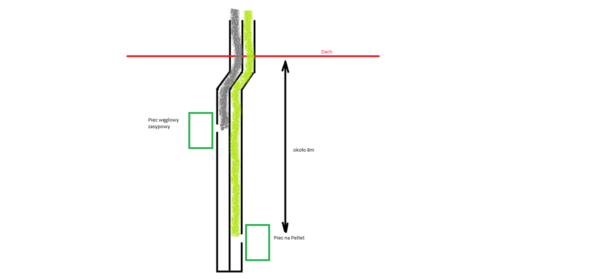

Witam Wszystkich.
Przymierzam się do wymiany kotła z ekogroszku na pellet. W kamienicy w której przyszło mi niestety mieszkać są kominy z cegły, stara niemiecka budowa. Budynek bardzo zabytkowy, więc o postawieniu nowego zewnętrznego mogę zapomnieć. Wkład w komin niestety odpada przez ten uskok, który można zobaczyć na załączonym zarysie - ingerencja w mieszkaniu sąsiadów co odpada na tą chwile, musze czekać aż oni będą wymieniać piec i będą zmuszeni do przeróbki komina i wtedy też wpuścić wkład. Tyle z histori życia, teraz do sedna-  mój kanał kominowy ma nienaganny ciąg, piec znajduje się w ciepłej piwnicy z pozostałymi 3 piecami sąsiadów. Czy w takim wypadku jeśli komin jest ciepły bo znajduje się w mieszkaniach i dodatkowo 4 metry powyżej mojego przyłącza sąsiedni kanał jest ogrzewany przez piec sąsiada, to będzie wytrącał się kondensat ? Czy to nie jest 100% reguła ? Sąsiad z drugiej strony kamienicy zmienił piec na pellet bez ingerencji w komin 3 lata temu i komin jest suchy (sytuacja antologicznie podobna do mojej). Szukam jakiś porad tutaj, bo w mojej okolicy ciężko o kominiarza, który potrafi coś więcej jak komin wyczyścić. Może ktoś ma piec na pellet w kominie z cegły? Z drugiej strony zastanawiam się jak to jest, że sąsiad pali mokrym drewnem, wiecznie kominiarz przebija ten komin z takich smolistych ścieków, a nie ma nic w mieszkaniu ????
Jeśli dotarłeś do końca tej jakże nudnej historii to może coś podpowiesz Pozdrawiam
Ważne aby kotła 5ej klasy nie przewymiarować, niech ma co robić,  to spaliny będą ciepłe.
Jaki duży masz teraz kocioł  (rozumiem 3ej klasy) , jak duże mieszkanie do ogrzania, jak daleko od kotłowni do mieszkania idą rury (zaraz na parterze, czy na piętro..)
Mieszkanie kupiłem z piecem o mocy 19kw stary zębiec cały czas chodził z minimalną mocą bo było za gorąco. Piwnica jest pod mieszkaniem od pieca do rur rozprowadzających jest około 170cm do ogrzania mieszkanie 110m2 o wysokości 3m ( grzejniki o wymiarach 2x140 , 4 x 100, 2 x 60 , 1 x łazienkowy. ) Grzejniki 2 płytowe.  Planowany piec do zakupu to slimko 12kw bądź 16kw

Jeśli kocioł slimko { od kotłospaw } to dowiedz się jaki tam palnik ,jakiej mocy w tym kotle jednym i drugim jest ,bo  z tego co kojarzę to w 16 kw dawali kipi 20 kw a w 12 to nie wiem prawdopodobnie 16 kw .
Jeśli bufor to celuj w 400, 500 l ,zawór mieszający i termostat pokojowy , czujnik pogodowy też warto mieć .
U mnie też komin ceglany w środku domu do samej góry w cieple , lekka wilgoć była ale po założeniu regulatora smartflow jest sucho ,nie wiem na ile to zasługa działania tego regulatora a na ile fakt że do komina teraz wprost nie leje .
Trzeci rok palnik Venma w kotle na węgiel instalacja na sprzęgle regulator pokojowy i oczywiście stary ceglany komin 10m ok. 4m ocieplony węłną na nieogrzewanym poddaszu. Kocioł odpalany od regulatora i ustawiony na 100 % i komin suchy jak papier. Temperatura spalin 120-140 coś za coś myślę że praca w podtrzymaniu i modulacji trochę bardziej destrukcyjny wpływ miałyby na komin z cegły. Jeżeli mam porównać jednak do węgla to dwa różne światy pellet czysto i sucho. Zastanawiałem się nad wkładem ale po pierwszym sezonie z pelletem narazie daje sobie spokój.
Dziękuję wszystkim za odpowiedzi i podpowiedzi. Wertując Internet napotkałem takie wkłady kominowe jak z załączonego linku. Czy takie coś maiło by sens na 2, 3 sezony ? koszt nieduży producent pisze tu cytat " chroni ściany przewodu kominowego przed wilgocią i agresywnym działaniem spalin , jest chemoodporna, nienasiąkliwa . Wkład jest kwasoodporny, daje doskonałą ochronę korozyjną na działanie wody , kwasów organicznych, kwasu siarkowego (H2S), kwasu węglanowego (H2CO3) i związków azotowych."
tutaj link https://askot.krakow.pl/pl/p/WKLAD-KOMINOWY-POMPOWANY-GIETY-REKAW-Z-PLASZCZEM-SPALINY-WENTYLACJA-ALU-CERFOL-P-720-CERMAS/23286
jak uskok nie jest duży to da rade to sfrezować i włożyc wsklad, u mnie uskoki były dwa i się udało, co prawda wykorzystaliśmy dwa kanały.
  • 1 miesiąc temu...
Dziękuję wszystkim za podpowiedzi, sugestie. Po długich poszukiwaniach trafiłem na firmę montująca systemy kominowe z atestem na paliwa stałe z blachy nierdzewnej ale elastyczne. Zdecydowałem się na to rozwiązanie bo nie będę musiał się zastanawiać czy komin zkoroduje czy nie. Komin ma grubość 0.67 mm ale dzięki temu w newralgicznym miejscu świetnie się wpasował. Po frezowaniu zamontowaliśmy wkład o śrenicy 150mm.  Temat do zamknięcia 😀
