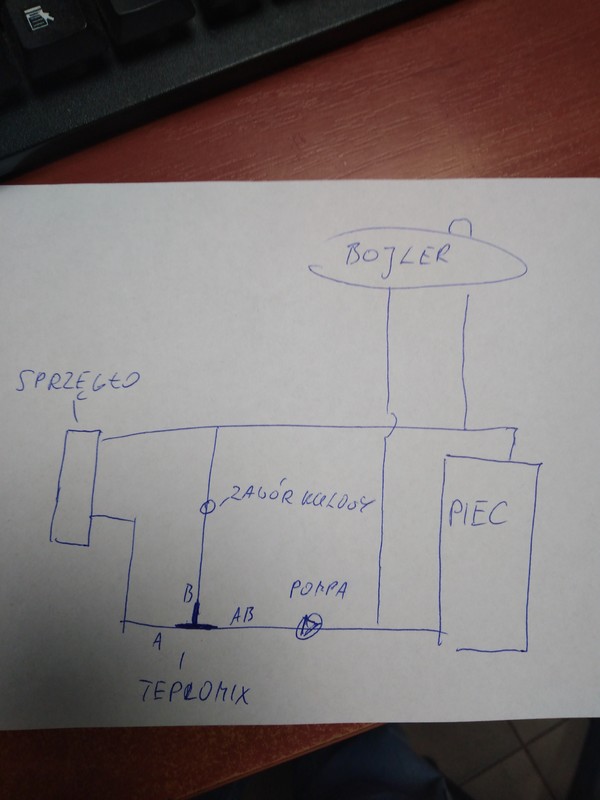

Zawór 4d z siłownikiem mam nówkę i leży mi na półce więc myślałem że go zamienię i będzie lepszy od 3d. Teraz mam zamontowany zawór 3d termostatyczny Herz teplomix który powinien się zacząć otwierać przy 61 a całkowicie otworzyć przy 63 ale mój nawet przy 80 i wyżej się nie otwiera. Dlatego musiałem wyjąć z niego wkładkę bo inaczej bym czekał na zagotowanie. Sprawdzałem wkładkę w szklance z wrzątkiem i działa, więc nie wiem o co tam chodzi.

Daj zdjęcie instalacji tego zaworu wraz z oznaczeniami gdzie opis AB winno być skierowane w stronę powrotu kotła.
W bardzo prostym uproszczeniu wygląda to tak.
Tak niby powinien on działać i wg mnie wszystko jest ok, a nie działa. Widać mam jakiś błąd w instalacji który to powoduje. Tylko jaki?

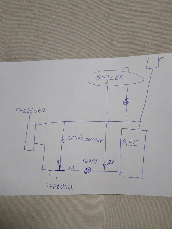

Instalacja ładowania bojlera to ma gdzieś zawory zwrotne? Bo jak nie ma to woda gania wodę z pominięciem kotła w efekcie woda może się zagotować a na zaworze zimno.
Na schemacie zawór 3D wygląda dobrze pytanie czy jest tak faktycznie.

To jest w uproszczeniu narysowane. Oczywiście jest zawór zwrotny na powrocie. I faktycznie tak jest zainstalowane.
Dokładnieej to tak.
