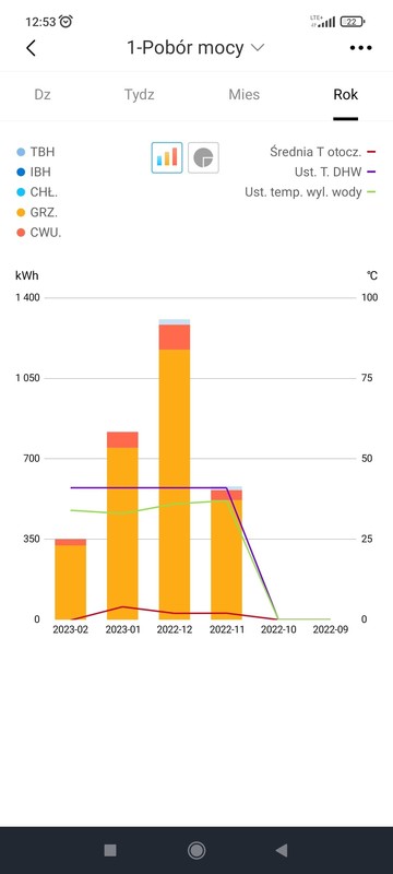

U mnie wygląda następująco.Widok z ulomnej aplikacji .
Na wylocie z pompy ustawione mam 35oC na obwodzie podłogówki krzywa grzewcza 6. Dom 132m2 użytkowej rodzina 4 osobowa. Przed pompa spałem 3t groszku
Nieźle
Porównanie miesięczne jest w miarę miarodajne. Daj znać jaką masz moc pompy.
Grudzień był u mnie tragedia bo pracowała na wylocie średnio 40, i to nie jest zbyt ekonomiczne. Zamontowana 13 listopada dlatego tak mało w tym miesiącu. Ale styczeń był już obiecujący - jeszcze powalczę. Apka w pełni zgoda uboga jak ubogie ustawienia pompy.
Spalałem 6 t ekogroszek
Edytowane przez Zenek44
