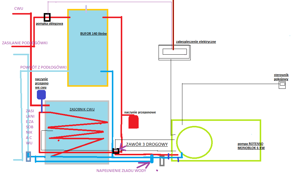

Witam, piszę z prośbą o poradę.
Nadeszły ciężkie czasy dla mnie bo zaczęły zjadać mnie koszty budowy domu, ale przechodząc do sprawy to zakupiłem jakiś czas temu pompę Rotenso Aquami Monoblok 6 KW, ze względu na brak środków aby opłacić instalatora zrobiłem certyfikat z pomp rotenso, pare godzin w internecie co i jak podłączyć.... Zrobiłem też jakiś własnoręczny schemat podłączenia w paincie 🙂
Mam jednak pytania i proszę o pomoc:
1. Pompa Rotenso Monoblok 6 KW ma wbudowaną pomkę obiegową, a ja w układzie przewiduje bojler wody 160 litrów i bufor ciepła 140 litrów, sterowane zaworem trójdrogowym z siłownikiem podpiętym do pompy ciepła i teraz pytanie: jak wygląda sprawa wbudowanej pompki obiegowej? Da rade ona tłoczyć ciepłą wodę do wężownicy CWU, bez dodatkowej zewnętrznej pompy obiegowej? czy trzeba zastosować dodatkową pompkę? Dodam że jeśli chodzi o bufor to przewiduję dodatkową pompkę obiegową między buforem a wyjściem ciepłej wody z bufora na podłogówkę, myślę że jest to prawidłowe rozwiązanie, jeśli się mylę to proszę o wyprowadzenie z błędu 🙂
2.Jeśli w załączonym schemacie jest coś nie tak to proszę o pomoc, ps. wiem że schematem ciężko to nazwać jednak nie byłem nigdy dobry z prac plastycznych 🙂
Pozdrawiam serdecznie
Moim zdaniem zbiornik przeponowy na powrocie a nie zasilaniu za zaworem 3d.
Nie widać nigdzie zaworu zwrotnego który winnien być za pompa na podłogówkę/grzejniki.
Takto wygląda ok.
