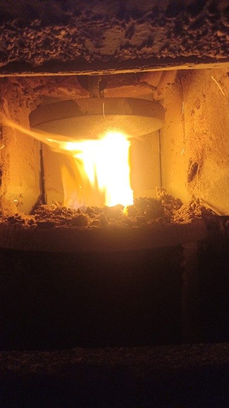

Wcześniej miałem ekogroszek który mi się dobrze palił - 24MJ. Co prawda mialem spieki, ale były to spieki żużlowe (te z popiołu).
Teraz kupiłem ekogroszek z Gminy - 28MJ kolumbijski. Na próbę wrzuciłem go, choć jest jeszcze mokry, ale chciałem go przetestować - wysychał jedynie jakieś 2 tygodnie w piwnicy, na tyle na ile mógł.
W załączeniu zdjęcie kopca i popiołu po 12h - cała węglarka i dużo niedopalonego węgla.
Problem jest taki, że podczas palenia on się zwyczajnie skleja ze sobą i zamiast się robić normalny kopiec to wygląda to mniej więcej tak jak na zdjęciu poglądowym - poszczególne kawałki ekogroszku się zlepiają ze sobą i idą pionowo do góry zamiast na boki, potem to wszystko spada do popielnika, a po części się blokuje. Do tego przez to potrafi się robić lekkie zapadnięcie z jednej strony. Skróciłem przerwe w podawaniu, żeby się nie zapadał, ale tylko pogorszyłem sprawę, więc pewnie pójde w innym kierunku - czyli wydłużenia. Ale dlaczego ten kopiec nie usypuje się poprawnie tylko wypiętrza się w taki dziwny sposób?
Natomiast popiół to już w ogóle masa niedopalonego węgla. Po prostu jak wydłuże przerwę to on jeszcze gorzej się bedzie zapadał, dlaczego nie usypuje mi kopca w normalny sposób tylko pionowo w góre sklejone kawałki idą? Czy to kwestia tego ze jest mokry czy niepoprawnie dobrany nadmuch? Co robie źle? czy to po prostu kiepskiej jakości węgiel?

Miales 24 i teraz 28.To znaczy mniej tego wegla podawac,bedzie sia nadal sklejac,obnižaj stopniowo powietrze.Nie unikniesz temu isto calkowo,ale jakis zlad mial bys znalazc.

Najpierw podaj jaki to jest piec i sterownik. Następnie konkretnie jaka dawka, jaka przerwa i jaki nadmuch.
W dalszej kolejności ustawienia podtrzymania i jak długo stoi w podtrzymaniu. Dopiero na podstawie tych informacji można coś doradzić.
Na chwilę obecną na podstawie twojego opisu to jest wróżenie z fusów, albo bicie piany jak kto woli.🤕😁
Kocioł 35KW, sterownik IRYD 610.
Ustawienia, które sprawdzają się przy węglu 24MJ, kopczyk spoko, lekkie spieki są, ale żużlowe i raz dziennie popiół wybieram i jest ok.
Ustawienia dla 100% mocy: 15s ; dmuchawa 5bieg
Ustawienia dla 1% mocy: 1min 10s
Czas podawania: 5s
Podtrzymanie: 4min; dmuchawa 1 bieg
 bieg przez 5s
Praca PID: +4; KP=90; KI=10
Zakres mocy dmuchawy w sterowniku: 10%-20%
Przesłona wentylatora otwarta w 1/3
Chciałem zostawić te ustawienia co wyżej, ale było sporo spieków i w podtrzymaniu za mocno sie wypalał, więc musiałem coś zmienić (niżej ustawienia), ale zmieniłem na gorsze, węgla była cała węglarka po 12h - inaczej mówiąc cały popielnik po 12h to co widac na fotce.

Poki bedzie sia sklejac krytycznie po obniženiu powietrza,zbywa tylko pomieszac z nie spiekajacym slabym weglom,czy pelletom,zrebka.Bo to istotno nie to opal przyznaczony do kotla z podajnikom.W popielniku widac czysty koks i wlasnie brak popiolu.
Masz nie wypalony mocniejszy opal i dodales jego wiecej oproci poprzednemu ustawieniu 28/10 i 15/5   1:40/10 i 1:10/5 To zmieniaj tych 10s na 5 jak bylo i wydlužona przerwe poniechaj.Obserwuj i pozwoli obnižaj powietrze.....

Za mało powietrza w stosunku do dawki paliwa.

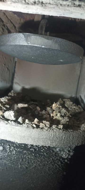

Witam mam ten sam problem mam strasznie duże spieki podsyłam zdjęcia  kocioł Q eko go 20kw ht tronic 700 ustawienia ht logic bo nie wiedziałem już co zrobić węgiel z gimny kolumbijski czy robi się auktalizacje sterownika, kocioł mam od 2018 roku proszę o pomoc i poradę
Wcześniejsze ustawiania pieca
Kocioł Heiztechnik Q Eko GL 20KW Histereza kotła 2c
Dmuchawa 07/DM85
Tryb pracy palnika : Standardowy
Ograniczenie wydajności dmuchawy 20%
Praca dmuchawy w podtrzymaniu 10sek
Wzrost obrotów dmuchawy 4%
Przerwa podawania w podtrzymaniu 18
Wydajność dmuchawy 15% max jest 25%
Przerwa podawania dla pracy 70sekund
Kocioł nastawiony na temp 68c, powrót 55c. Przesłona na wentylatorze odsłonięta na max 2cm. Co jest nie tak ? Dodam, że piec czyscze regularnie. Jeszcze takie zasadnicze pytanie, mam do wyboru tryb pracy palnika Standardowy, oraz HT-Logic, czym to się różni ? Dziś odpaliłem ht logic bo mi już ręce opadają sterownik 2018 rok jak pisałem wcześniej

Ja mam zapewne inny sterownik (iryd 610). Co do spiekow u mnie zostały i jest to mój pierwszy sezon z ekogroszkiem, więc nie podpowiem. Jedynie teraz wiem, ze na twoim miejscu bazowałbym na tych ustawieniach które ci się sprawdzały, a że ten węgiel jest bardziej "kaloryczny" od tego co miałem to u mnie "wydłużenie przerwy i większy nadmuch dla 100% mocy rozwiązało sprawe.". Spieków się nie pozbyłem, ale jest już ich ZDECYDOWANIE mniej i są to już w większości żużlowe (te z popiołu).
Nie, nie będzie.
Masz złe nastawy podtrzymania. 70s to zdecydowanie za krótko. On po prostu dalej grzeje kocioł zamiast jedynie podtrzymywać żar.

Skoro wydłużyłeś czas przerwy podawania w podtrzymaniu i kopiec się zapada, to zmniejsz nadmuch w podtrzymaniu lub/i czas tego nadmuchu. Będzie się wolniej kopiec wypalał i nie będzie tak temperatury przebijał.
A dlaczego tak w ogóle walczysz z tym podtrzymaniem? Czyżbyś palił w dwustanie? Przecież masz algorytm PID w swoim sterowniku.
Klapka do wentylatora to przeszkoda w ustawieniu prawidłowego nadmuchu na modulacji mocy.

Parę lat temu miałem palnik retortowy i z węglem który się spiekał właściwie nie dało się zrobić nic. Takie czy inne ustawienia, wcześniej czy później i tak robił się wielki kawał spieczonego żużla i blokował wszystko. Był to węgiel o podobno wysokiej wartości opałowej (i pewnie tak było, przez chwilę, zanim się palnik znów nie zatkał). Pomogło dopiero pomieszanie go z najtańszym węglem ze składu który niską wartość opałową wynagradzał wielką ilością popiołu (tzn sypałem troche jednego i drugiego, na przemian)
