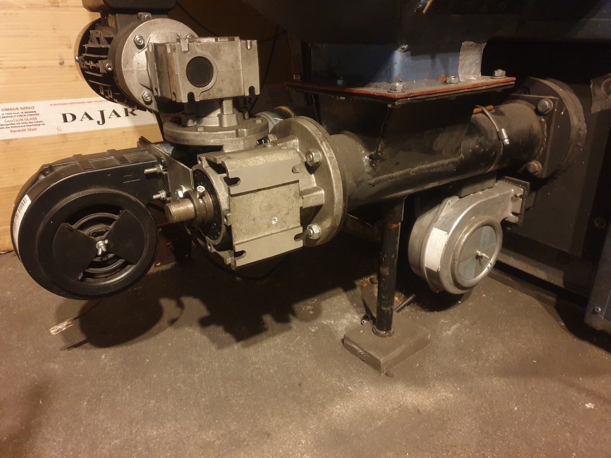

Witam, palę ekogroszkiem pieklorz od tego momentu zaczęła moja ponowna przygoda w piwnicy.
Otóż węgiel strasznie spieka tzn skleja się wywala koks z jednej strony, a z drugiej powstaje wydmuchana dziura nie wiem czemu taki efekt się tworzy
Próbował wszystkiego co przyszło mi do głowy gruntowne czyszczenie uszczelnianie retorty dostałem info żeby stoczyć ząbki wianka z 3mm na 1.5 mm miało niby pomoc, ale niestety efekt ten sam
Nie wiem czy otrzymałem jakis trefny towar, ale po prostu nie umiem sobie z tym poradzic.
Przerwa podawania aktualnie 21.5 sek
Podawanie 5 sek stałe
Temp zadana 70 stopni
Przerwa podawania w podtrzymaniu 12 minut
Dmuchawa i tutaj odblokowałem zakres w menu i dałem na aż 50 tyle bo zaślepiłem dwa otwory w koronce tam gdzie powstawała dziura
Zmiana nadmuchu na niższy nie pomaga wtedy kocioł mam cały czarny i pełno dymu
Dorzucam filmik

Za duży nadmuch, o wiele za duży. Jak widać na filmie ten węgiel się nie spała, przy tym nadmuchu wytrąca się sądzą, która normalnie powinna być spalona a tak jest wydmuchiwania i obkleja kocioł.. To twardy węgiel RI 21 wiec dłuższe przerwy i mniejszy nadmuch.
Nadmuch za mocny i jakby zapchane otwory nawiewne w retorcie.
Wygaś zrzuć nadmiar groszku i sprawdź drożność otworów. Czasem sa tak zalepione że bez młoteczka nie wyjdą. Sprawdzałeś może ile jest syfu w samej retorcie? Większość ma pod spodem nakrętkę z deklem. Uważaj tylko by nie ukręcić wintu. Jak poczujesz opór naprzemiennie odkręcasz i dokręcasz. Zanim przykręcisz z powrotem dobrze oczyść gwint i nałóż nieco smaru co ułatwi odkręcenie.

Powrót do oryginalnej korony to jedyny słuszny pomysł. Zmniejszając otwory zwiększyłeś nadmuch, robi się podciśnienie i wygląda jak palnik gazowy. Ja to porównuje do węża z wodą, przy stałym ciśnieniu zacisnij końcówkę węża. Jaki będziesz miał strumień ? Już wiesz. Więc na przyszłość trzymaj się z daleka od takich doradców.
Sam producent palnika mi podsunął taki pomysł.  Miało to wpłynąć na bardziej równomierne napowietrzanie.

Ogólnie to temat ciężki bo to jest specyfika węgla. Jadę Karlikiem Ziemowit i jest na tyle dobry że pali się na całej retorcie ale widać że jest to mieszanka, bo raz jest luźny żar innym razem jest posklejane i pali się gorzej. W zeszłym roku miałem Ekosun i wypalało z jednej strony i żadne klejenie otworów i tego typu protezy nie pomagały. Masz fotkę do czego desperacja mnie doprowadziła.
No nieźle podwójna dmuchawa ?

Kanału dymowego też próbowałem, nie tędy droga. Z dmuchawą chodzi o to, że oryginalnie jest z boku a ja zrobiłem drugi kanał u dołu na środku więc nie ma dmuchania z jednej strony. Wniosek z tego eksperymentu jest taki, że umiejscowienie dmuchawy nic nie zmienia  jeśli ekogroszek nie spełnia norm. Palnik jest przystosowany do określonego opału a że dzisiaj mamy co mamy to takie efekty. Na dzisiaj dojeżdżam retortę bo jeszcze zdrowa a na trudny opał zakładam sv200.

Oryginalna korona założona
Dwa otwory zaślepione na 3/4 powierzchni, aby mały lufcik zostawiony
Czekam na efekty
Dam znać jutro mam nadzieję, że się uszczelniło, bo nie było zbytnio czasu czekać
Do jutro to bym miał 15 stopni w domu
Przepraszam za spam z góry
Najwidoczniej zaślepienie na 3/4 powierzchni otworów pomogło
Jest popiół w popielniku, a nie sterta koksu
Myślę, że na tym zakończę, ale nie daje mi spokoju czy to coś nie tak z kotłem, czy jednak z opałem, bo jednak coś musi powodować, że go wypycha bardziej na jedną stronę
