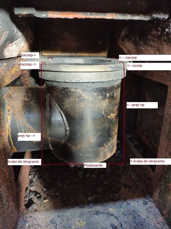

  21. Witam, mam pytanie dotyczące mocowania talerza retorty, czy jest opcja skonstruowania mocowania na skręcanie ? tak, żeby mógł włożyć do środka odpowiedni sznur i dociągnąć talerz np śrubą od spodu, bo już mnie irytuję to wklejanie i czas czekania na wyschnięcie po tygodniu jak dziś chciałem odpalić kocioł zaczęło syczeć i uszczelniacz spuchł używam do 1200 stopni dziś zapaliła mi się lampka tylko, czy to jest wykonalne dorzucam zdjęcie ma nadzieję, że zrozumiecie o co mi chodzi Oraz jeśli macie sprawdzone uszczelniacze, które są dobre to też bym prosił o informację Może po prostu już świruję, ale to mi się po nocach śni dosłownie zeszłej zimy podobne akcje niestety miałem, że ten uszczelniacz puszczał a w trakcie zimy słabo czekać nawet głupie dwa dni

  23. Nic nie robiłem od nowego tak ma w Firmie Pancerpol dowiedziałem się, że Heiztechnik życzył sobie, żeby takie wianki lać Na stronie Pancerpol nawet takiego nie idzie zamówić z ciekawości sprawdzałem. 1 użytkownik po miesiącu już zmienił koronę na te z wlotami powietrza po całości i zadowolony ja trochę powalczyłem z serwisem, ale koniec końców skończyło się na zbyt niskim podciśnieniu w kominie... Po lewo korona Heiztechnik po prawo Pancerpol Klasy V Od początku sugerowałem, że to zaślepienie ma winę, aczkolwiek bez odzewu.
