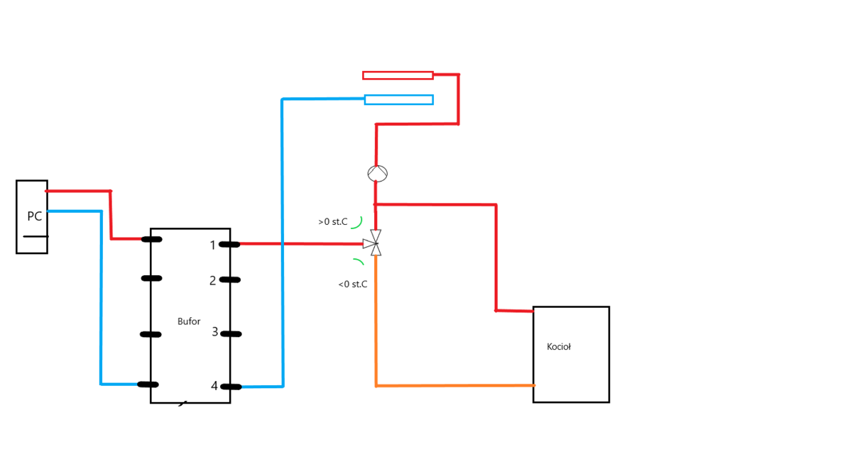

Witam.
Próbuję połączyć PC z kotłem olejowym. Znalazłem gdzieś taki schemat (oczywiście uproszczony bez zaworów, filtrów itp.), który pasowałby mi najbardziej. Kocioł jako źródło wspomagające, załączany ręcznie wraz z zaworem trójdrożnym, gdyby PC nie dawała już rady, lub pracowała na granicy "opłacalności". Czy to jest dobry układ, czy raczej trzeba jeszcze nad nim mocno popracować? A może powrót z grzejników trochę podnieść na buforze, żeby PC nie miała zbyt ciepłego powrotu i za szybko nie wyłączała sprężarki? Może pompa obiegowa w innym miejscu, powiedzmy gdzieś na powrocie? A może dwie pompy i trochę zmian w połączeniach? Bufor 200 l mam więc szkoda żeby się marnował. Trochę już się naczytałem w tym temacie i nie powiem żebym był kompletnie zielony. Centralne dwa razy robiłem samodzielnie (najpierw kopciuch, później kocioł olejowy) i wszystko było OK. Jednak PC to trochę inna bajka i nie chcę nic sugerować, a jedynie wysłuchać rad ludzi zaznajomionych z tym tematem. Proszę pomóżcie, bo pompa stoi bezproduktywnie, zapas prądu jest z PV, a oleju w zbiorniku już nie za wiele.
Rozwiązane przez sambor
Przyjrzyj się - jak to ma działać?
Kocioł nie otrzyma nigdy zimnej wody
Zawór trójdrożny lewo-góra otwarty, lewo-dół zamknięty: pompa ciągnie z bufora. Zawór lewo-góra zamknięty, lewo-dół otwarty: pompa ciągnie z kotła wodę, którą kocioł pobiera z bufora i ją dogrzewa
Znalazłem schemat na którym się opierałem i naniosłem swoje zmiany - łatwiej będzie zrozumieć zasadę działania. Wariant 3 na razie nie jest brany pod uwagę. Pompa obiegowa chyba lepiej w opcji 2?

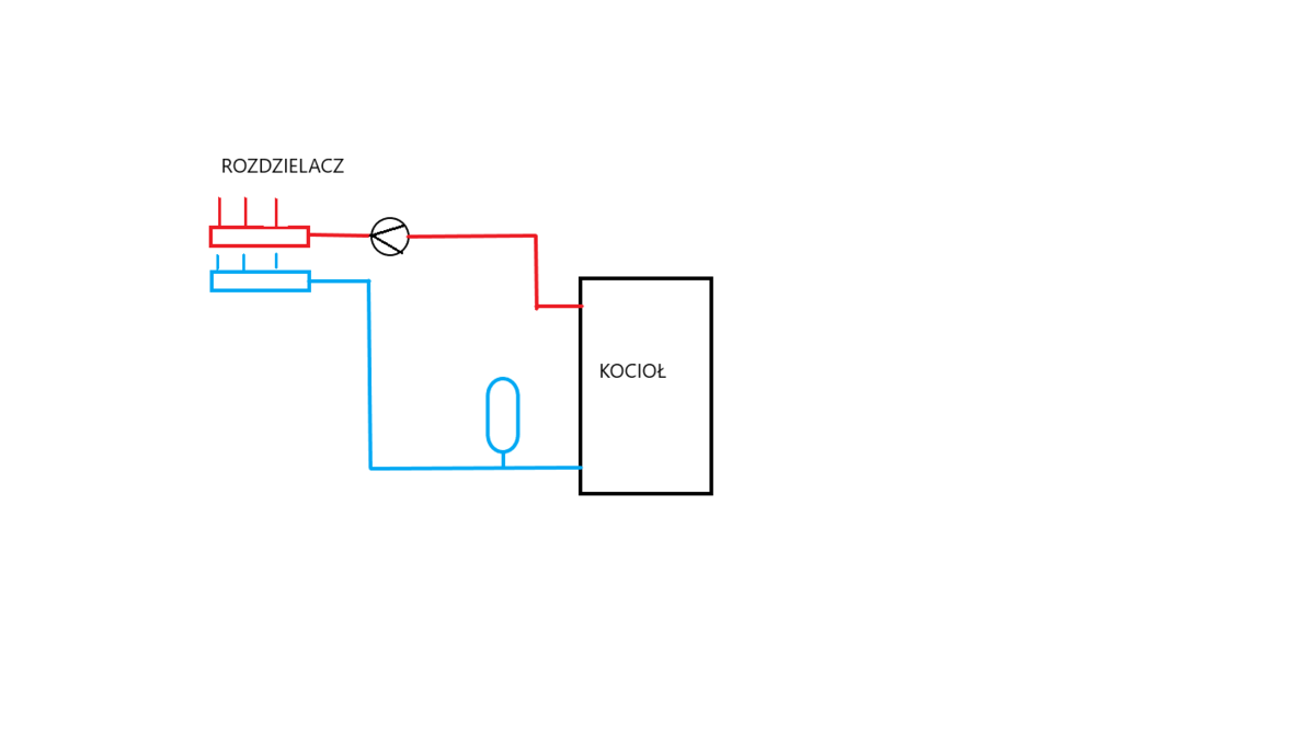

W sumie nic nadzwyczajnego. Na razie bufor nie podłączony, zasobnik CWU tymczasowo grzany prądem. Szkic bez zaworów i innych dupereli ale wszystko jest na miejscu.
Z rozdzielacza piony do grzejników😀

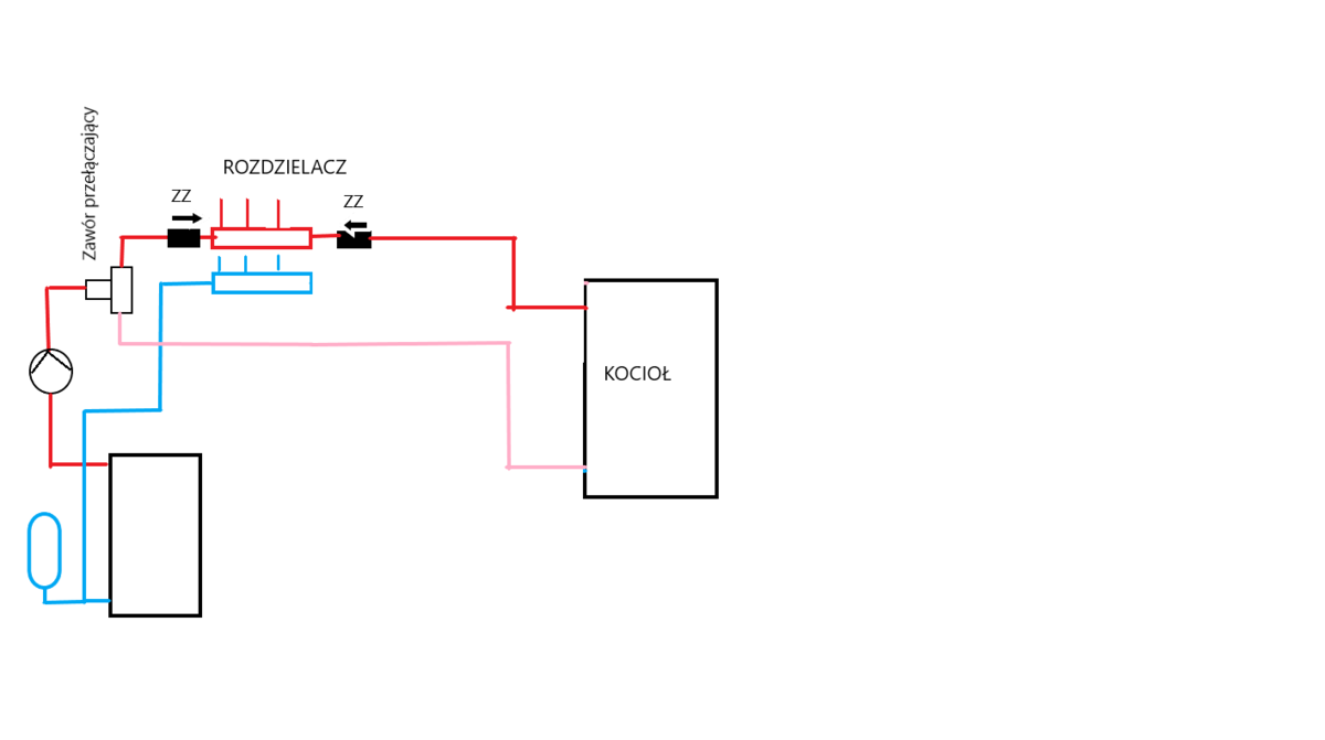

Od razu zamieszczę też mój "plan".
Upssss😜. Zapomniałem o pliku
Otrzyma, otrzyma. Może zimnej nie ale podgrzaną z bufora tak.
W dniu 6.12.2022 o 19:30, Witek-z-Ulicy napisał(a):
Kolego @leszpolon możesz naszkicować schemat obecnej instalacji hydraulicznej.
Naszkicowałem wyżej
"Plan" trochę dziwaczny, ale działać będzie.
Tylko gdzie tam PC włączysz?

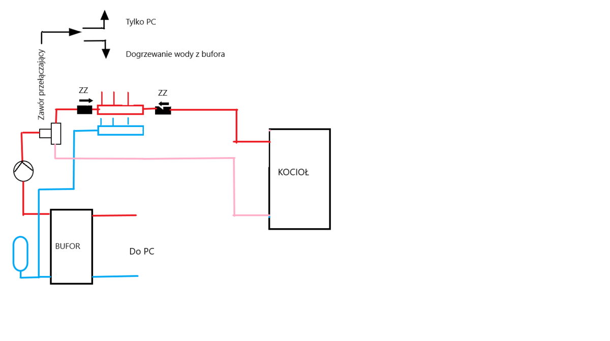

Dzięki za słowa otuchy. Przynajmniej wiem, że mocno nie błądzę. Gdybyś mi jeszcze podpowiedział, co tu poprawić, żeby nie było to "dziwaczne", to byłbym dozgonnie wdzięczny.😉
Określenie "dziwaczny" to może niewłaściwe słowo, bardziej pasowałoby tu nietypowe, jedynym mankamentem jest brak zabezpieczenia kotła przed wzrostem ciśnienia - nie wiem czy kocioł ma swoje naczynie przeponowe?
Jak nie to trzeba dać między zaw 3-D a powrotem kotła dodatkowe naczynie , tak 24-35l i oczywiście ZB 2,5 bar.

Piękne dzięki za odpowiedź. Oczywiście przy kotle jest naczynie i ZB. Jeśli chodzi o tą "nietypowość", to wziąłem ją ze schematu systemu hybrydowego (PC+ kocioł gazowy). Nie wiedziałem jednak, czy dobrze zrozumiałem ideę działania tego systemu. Mam jeszcze jedno pytanie odnośnie podłączenia do bufora. Ma on 4 pary wlotów i nie mam zielonego pojęcia, czy wykorzystać tylko skrajne, czy może lepsza by była jakaś inna kombinacja? No i na koniec pytanie o zasobnik CWU. Mój ma przyłącze i spiralę 3/4 cala i chyba raczej bezpośrednie grzanie z PC odpada? Zastanawiałem się więc, czy może podłączyć go do bufora. Jeśli tak, to również nie wiem do których wejść, bo są jeszcze cztery na 3/4 cala.
  • Rozwiązanie
Bufor podłączasz do skrajnych przyłączy - tj skrajny dół i skrajna góra - zarówno odbiory jak i PC.
Bojler CWU aby mógł pracować z PC musi spełniać wymogi producenta PC, np wężownica musi mieć jakąś tam powierzchnię np 2m2 lub więcej.
Jak masz wężownicę mniejszą to pozostaje grzanie CWU kotłem.
