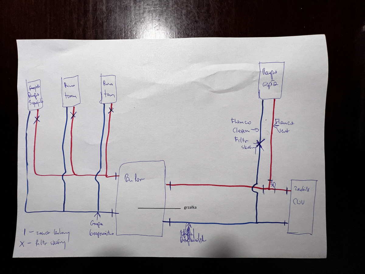

Czy możecie rzucić okiem czy czegoś mi tutaj jeszcze brakuje? czy jakieś zawory zwrotne powinienem założyć? Przed i za separatorami też będą zawory.
Edytowane przez MikiQ
Czy będzie gdzieś mieszanie? Ja połączyłem to tak:
Jeśli planujesz montować separator powietrza i zanieczyszczeń od flamco lepiej dopłacić i kupić vent+clean. Uprości to instalacje, zredukuje liczbę zaworów i kształtek a to przy obecnych cenach duży atut. PS. Nie ma potrzeby stosować XStream. Może być ten tańszy.
PS. Utworzyłeś już tyle tematów na tym forum, że aż dziw bierze, że moderatorzy jeszcze nie zainterweniowali. Jak masz jakieś pytania to pisz do mnie na PW. Jestem chyba o krok przed tobą i chętnie podzielę się swoimi błędami.
Edytowane przez awiator
Primo term do grupy pompowego od Afriso z zaworem 3D i siłownikiem.
Separator powietrza i zanieczyszczeń już mam to już nie będę wymieniał.

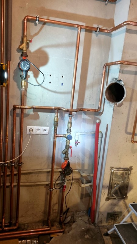

To jak widać na moim zdjęciu, za radą @sambor wstawiłem zawory zwrotne na zasilaniu i powrocie z podłogówki i działa to dobrze.
