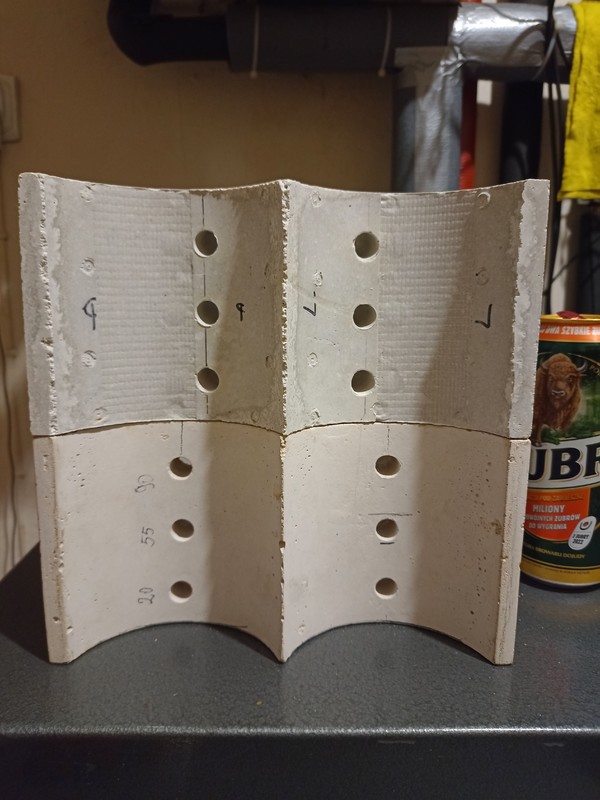

Noszę się z zamiarem wyczyszczenia palnika wirowego bo jest zawalony syfem więc na bank pęknie i przekopując cały internet może nieumiejętnie ale nigdzie nie znalazłem takiej opcji ba nawet u producenta bo tam tylko od 14-ki coś można zamówić ,to jakies żarty chyba ,mam odlewy samemu robić w razie W ? w zasadzie bardziej ta bramkakę pasowało by wymienić ale gdzie to kupić to już chyba za trudne .
Ja mam orginal do 10- taki kupiłem latem żeby zrobić formę do odlewu
Odlewalem sam przegrodę i element wirowy z betonu BAN 150 na bazie cementu glinowego
W tej chwili taki element jest włożony do kociołka i dużo lepiej st wygrzewa więc warto
Tu masz porównanie oryginału i tego co daje mpmIMG_20220809_222912687.thumb.jpg.171a41c8765d32bbe2d4428a1ce44d48.jpg

Dogadaj się z @bajek jak ma już formę to może Ci odleje jak będziesz przekonujący :-))

Super robota ,ta bramka lepiej idzie niż oryginał ?
Zdecydowanie tak ale ja mam 150 cm2 wolnego rusztu reszta jest zakryta blachami potem pokaże ci co i jak  jest poukładane
To wszystko dzięki Piecuchowi 👍👍👍
W swojej 10-ce nie mam tego elementu wirowego a płomień i tak ładnie wiruje. Odbija sie od prostej ścianki i sam tworzy ładny wir. Na szybko to mozesz zrobić zwykły klin z szamotu i efekt będzie identyczny, a kanały napowietrzające w tym elemencie wirowym są jak dla umarłego trampki, za późno.
U mnie ewidentnie dobiera powietrza z tych otworów przy spalaniu drewna pomimo tego że szczelinę Piecucha mam w przegrodzie zrobiona z ceramiki
Ale jak już postanowiłem że jednak tego kociołka się nie pozbywam to teraz hulaj dusza piekła nie ma i wszelkie możliwe rozwiązania wypróbuję oraz wszelkie bramki i komory wirowe , a zrobić to muszę w zasadzie chcę bo nie podoba mi się to że to palenisko jest tak nisko w zasadzie na równo z rusztami a jak wytargam ten zawiowywacz a najlepiej tez tą bramkę ale ona na bank pęknie więc najsampierw trzeba by zanabyć worek tego betonu żaroodpornego i do dzieła wszak limit 2000 kwh wisi nad nami .

U mnie też pobierało jak miałem zrobione nawet szczeliny zamiast otworów, tyle że to jest za późno podawane. Zrezygnowałem z tych szczelin, rozdzielacza wirowego i też sie spala czysto i dokładnie. Przynajmniej nic się teraz nie rozpada, bo nie ma co.

Na stronie nie ma trzeba dzwonić kiedyś mieli dwie wersje jedna zbetonu żaroodpornego a druga która rozpada się po 6 miesiącach palenia
Ten betonowy wytrzymuje dłużej tylko nie wiem ile pogadam z sąsiadem to może czegoś sy dowiem

@krzych13  wiem że sobie zrobię te odlewy i wiadomo swoje zawsze lepsze 😀 dziś pierwsza w zasadzie próba palenia na kaloryferach i grawitacji i jestem zachwycony ,pompa ciepła wyłączona i jazda bez prądu jest super a co dopiero jak te odlewy zrobię z drożnymi otworami powietrza wtórnego bo teraz mam tylko blachę żeliwną na całym pierwszym ruszcie ze szczeliną Piecucha .
