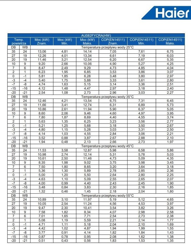

A co z pompami basenowymi, mogą pracować do -5 i mają sprawność nawet około 5 i są wielokrotnie tańsze.
To mówia papiery, a jak to wyglada w praktyce?
5 minut temu, ducker1 napisał(a):
A co z pompami basenowymi, mogą pracować do -5 i mają sprawność nawet około 5 ,,,
To podeślij tu na forum, DTR takiej (takich) pompy ciepła.
Wskażemy, gdzie jest haczyk.
Skromna ta DTR basenowej pompy ciepła, ale dobrze, że przynajmniej jest tyle danych.
Rozdział 4. Dobór pompy ciepła.
Temperatura dolnego źródła ciepła 15 *C.
Temperatura górnego źródła ciepła 26 *C.
Wspominałeś coś o temperaturze dolnego źródła ciepła o wartości -5 *C.
Jak myślisz, do jakiej temperatury ta basenowa pompa ciepła podgrzeje wodę w górnym źródle ciepła ?.
Dla porównania dołączam poniżej tabelaryczne zestawienie wydajności grzewczej popularnej pompy ciepła z średniej półki cenowej o wydajności znamionowej 8 kW.
1306334229_Haier_MocgrzewczaAU082FYCRA(HW).thumb.jpg.e7989f20018ba389d8b401a725435e9f.jpg
