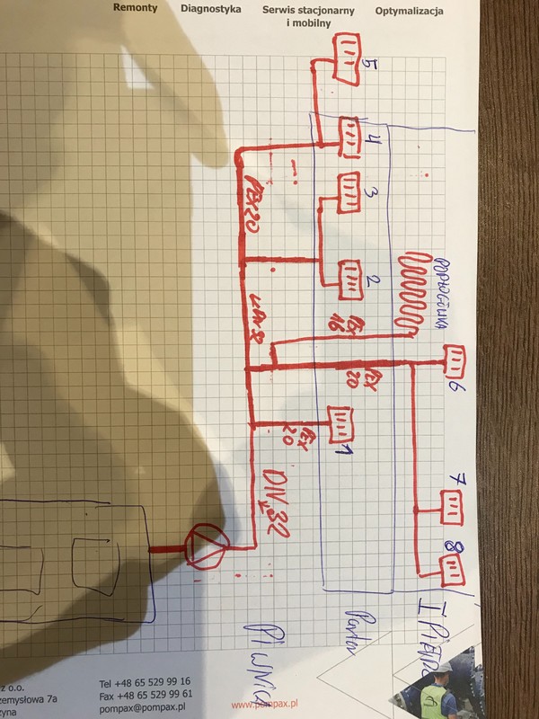

Witam , pisze do was ponieważ przerabialiśmy instalacje w domu z powodu przebudowy strychu na mieszkanie . Schemat instalacji poniżej . Problem polega na tym ze 1 piętro czyli ten dawny strych grzeje elegancko natomiast mieszkanie później czyli parter w paru grzejnikach nie grzeje praktycznie w ogóle , chodzi o grzejniki oznaczone na zdj nr (2,3,4,5) . Główna rura zasilająca od pieca jest dn 32 , stara rura jaka szła w piwnicy od dawna , ja zostawiliśmy . Dopiero odejścia w gore na parter robiliśmy pexem 20 . Grzejniki odpowietrzane , powietrza w instalacji raczej już nie ma a te grzejniki nadal nie grzeją . Może macie jakieś pomysły o co tu chodzi bo ja już nie rozumiem ..

Zacznijmy od tego, gdzie masz naczynie otwarte chroniące kocioł przed wybuchem ?
Narysowałeś tylko połowę instalacji - zasilanie.
Powrót także jest istotny.
Naczynie jest nad najwyższym grzejnikiem z 1,5m . Puszczone jest rurka calowa od zasilania grzejnika nr 6. Powrót jest zrobiony identycznie jak zasilanie , spad jest cały czas zachowany

1,5 m nad grzejnikiem to dla takiej instalacji to mało, potrzeba z 2x tyle, ponadto masz prostą bombę domową, mam nadzieję że nie walnie .
