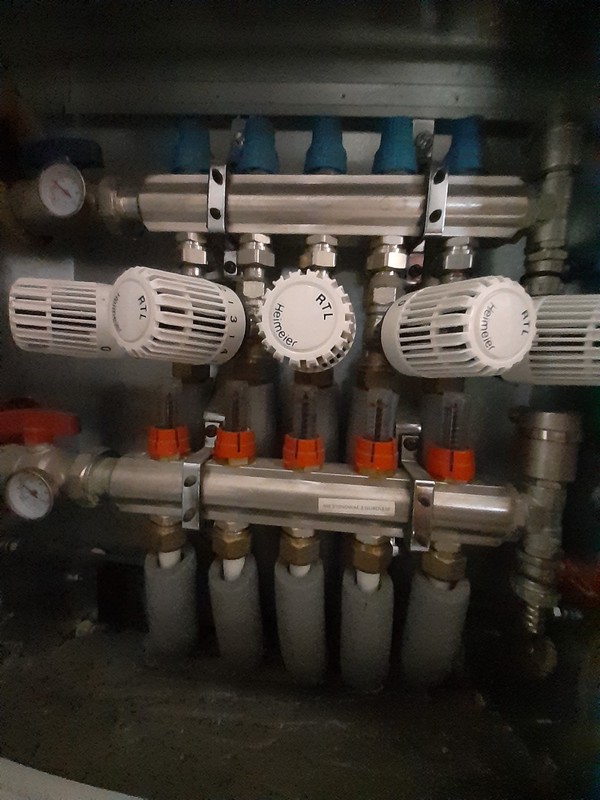

Brak przeplywu na rotametrze po zmianie kotla na PC
Jeden z rotametrow na belce (pierwszy z lewej) przy próbie regulacji nie reaguje na zmiany na zaworach RTL. Pozostale pętle ładnie się zamykają i otwierają. Do czasu przeróbek było ok. Zapowietrzone? Za mało wody?
Jak naprawić, bo to akurat łazienka gdzie ma być najcieplej?
Edytowane przez mikus39
Rozwiązane przez mikus39
  • Rozwiązanie
Oczywiście zapowietrzone. Instalator się nie popisał. Nawet układu nie przepłukał. Przepływ się pokazał więc mniemam że i podłoga zrobi się ciepła.
