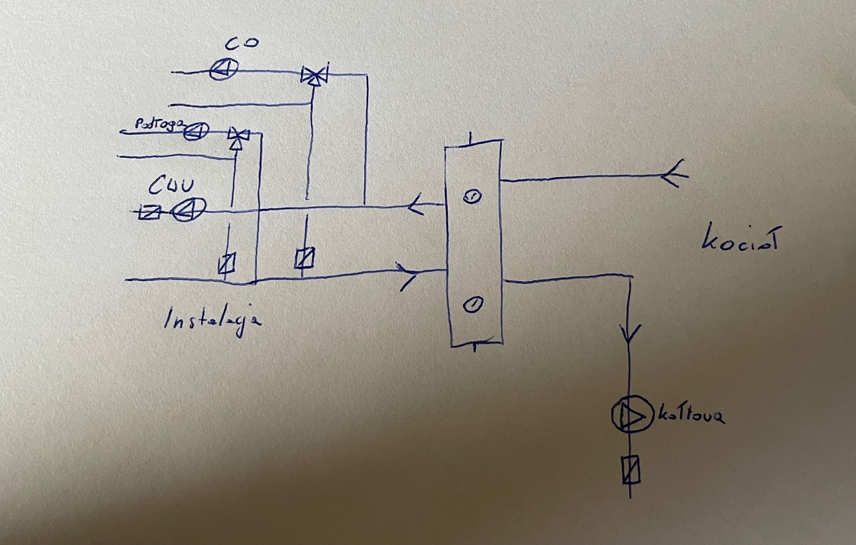

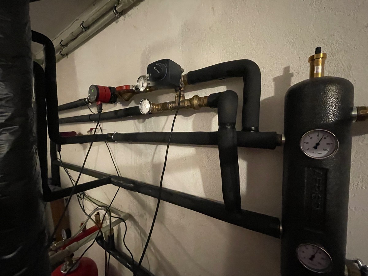

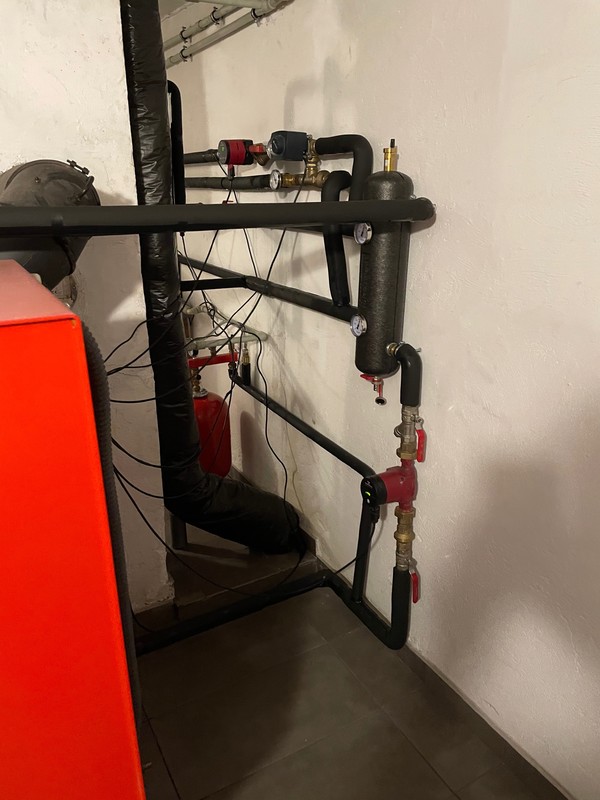

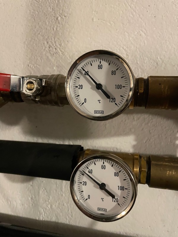

Mam problem w instalacji i nie wiem już jak go rozwiązać . Instalacja na sprzęgle hydraulicznym , tutaj pompa kocioł sprzęgło czyli powrotna jak i pompa podłogowa z zaworem i pompa CWU działa dobrze tak CO działa słabo . Wszędzie pompy alpha 2 25-4 , CO 25-6 i pompa w trybie auto , instalacja to grzejniki z zaworami i głowicami problem jest taki , ze nawet przy obecnej temp. puszczenie 40 stopni na grzejniki i rozkręceniu głowicy ( lub zdemontowaniu ) nie daje ciepła na całym grzejniku może tylko kilka żeber . Instalacja odpowietrzona oraz sprawdzona , wiadomo dając pompę na pełna moc uzyskuje ciepły grzejnik , ale to w moim przypadku nie jest rozwiązanie z racji hałasu oraz wymaganej pracy trybu auto w moim przypadku .
Instalacja to przeważnie 20-25 żebrowe grzejniki podłączenie boczne lub krzyżowe , ale efekt jest taki sam .
Jak ktoś chętny do dyskusji oraz pomocy to może uda się to jakoś wyjaśniać i naprawić .

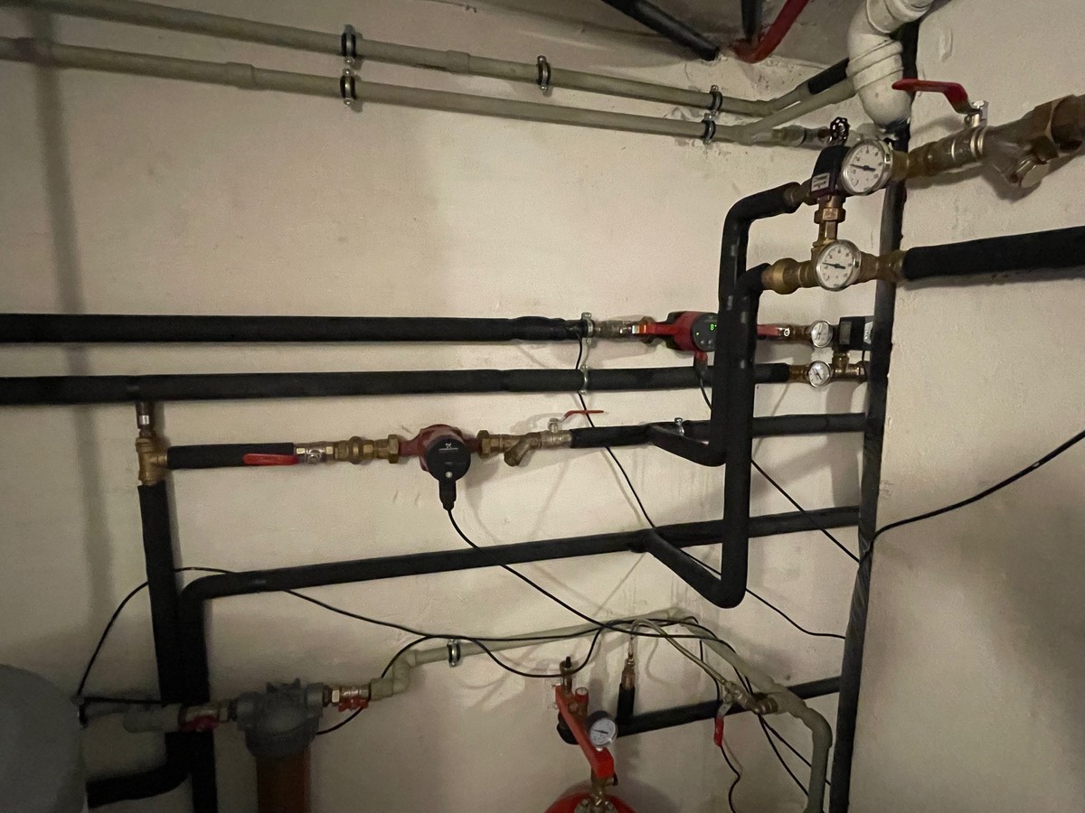

Chyba , ze to wina inhibitora , może zamulił CO . Na odpowietrzniku na sprzęgle jest pełno białego osadu , inhibitor na bazie glikolu może coś się ***** ?
Podmieniłem pompe co 25-6 na 25-4 i działało to wiele słabiej przepływ 0,1m3/h .
