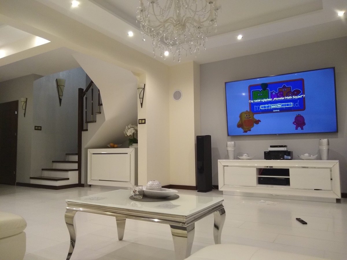

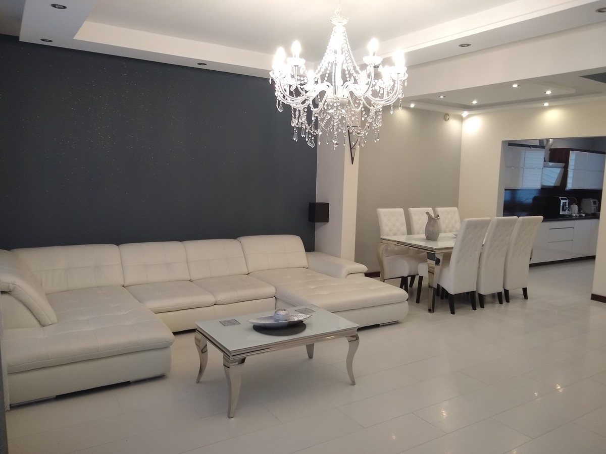

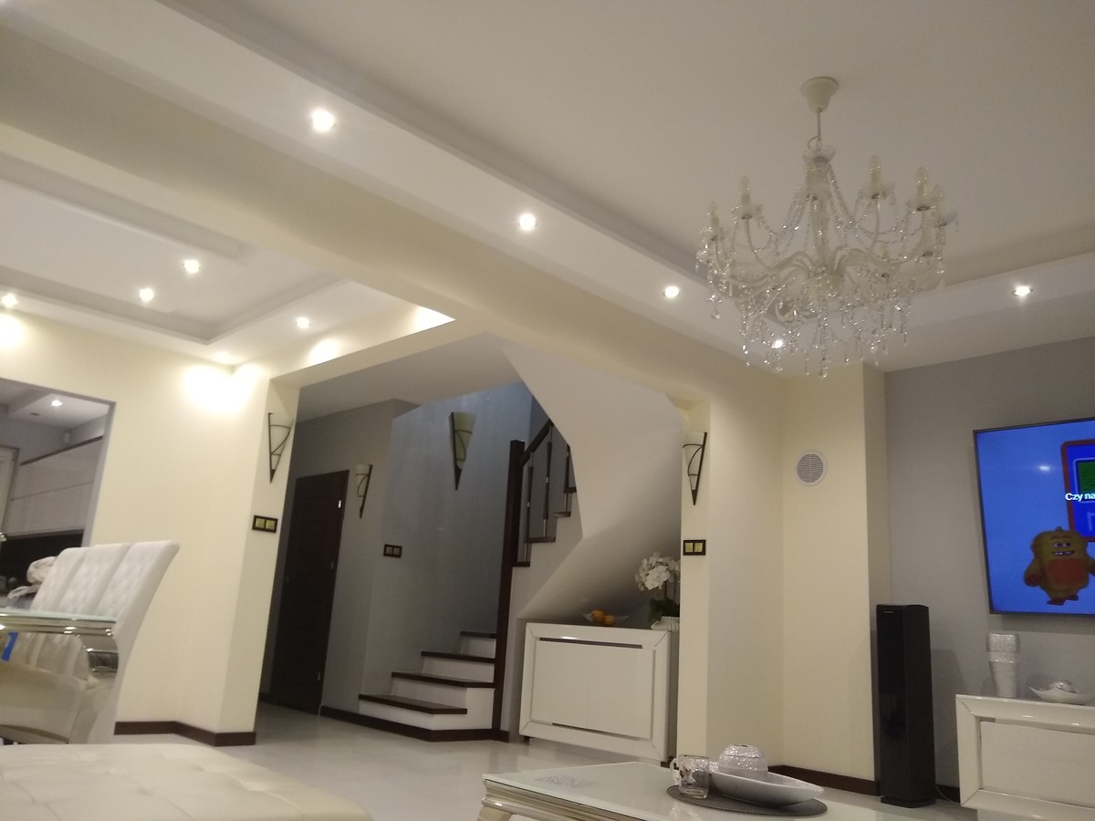

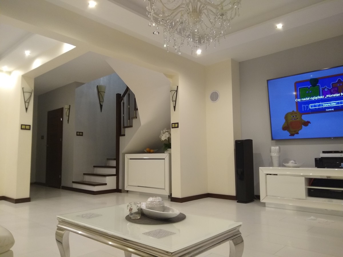

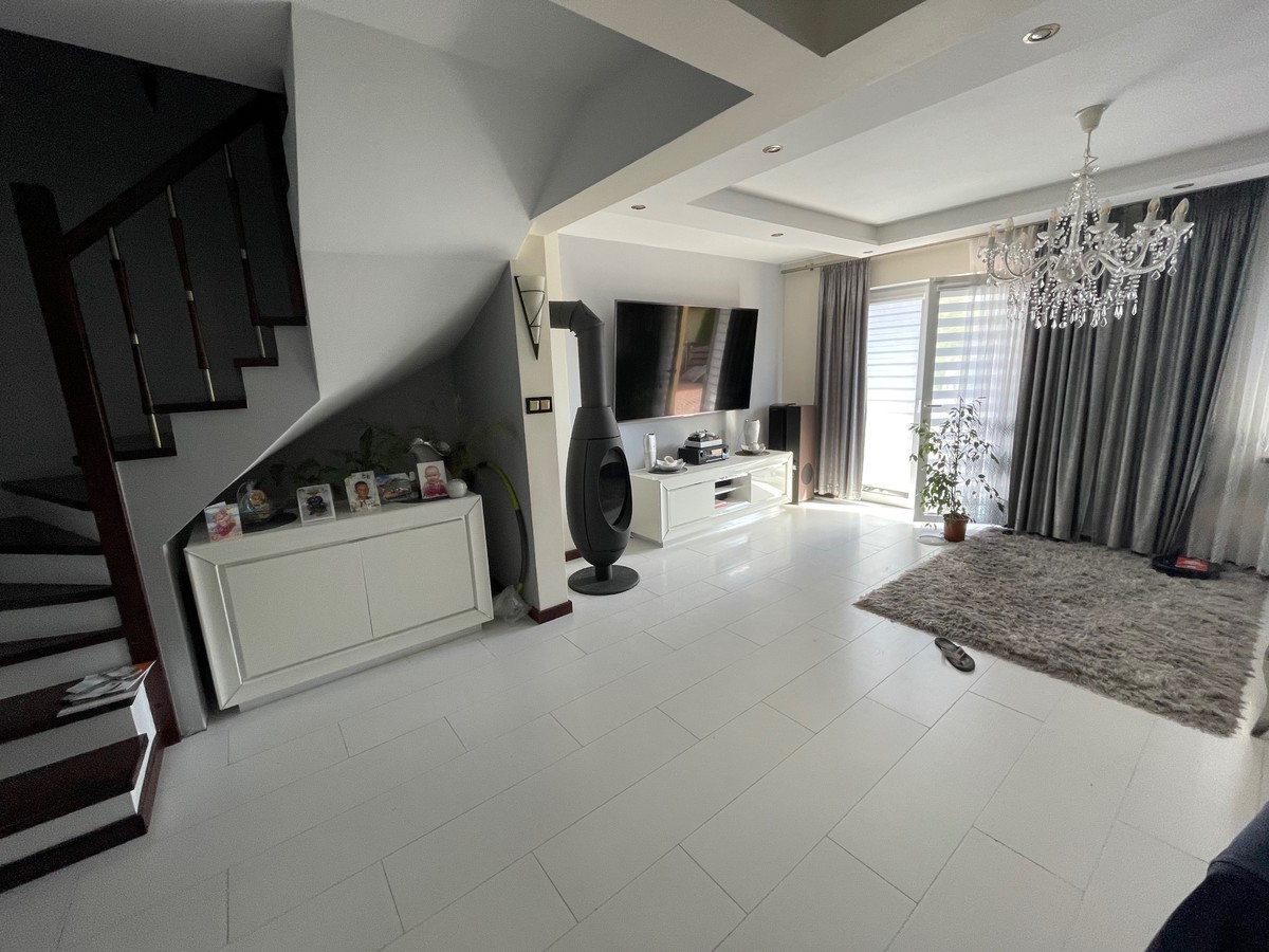

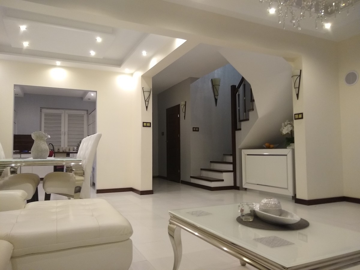

Moi drodzy stoję przed dylematem zakupu kominka wolnostojącego do salonu już wykończonego domu. Zainteresowani jesteśmy dwoma urządzeniami podanymi w tytule. Niestety dwa zupełnie różne urządzenia zarówno pod względem wyglądu jak i sposobu wykonania.
zależy nam na odgrzaniu domu wiec jak najbardziej chcielibyśmy aby kominek poza atrakcyjnym wyglądem dobrze grzał.

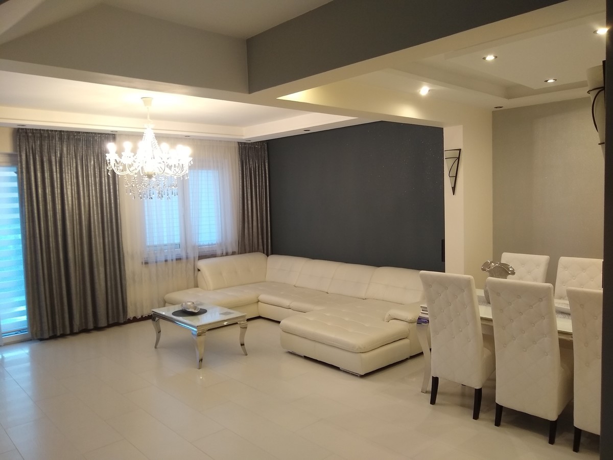

salon wraz z jadalnia ma około 50 metrów. Niecałe dwa metry od kominka jest duża klatka schodowa i tu pojawia się pytanie czy ciepło pójdzie na gore. Biorąc pod uwagę prawa fizyki pewnie tak, ale czy tez ja ogrzeje? Jeżeli tak to który z tych wkładów będzie lepszy.
projekt domu to lekko przerobiony dom w ostrozkach z archonu. Dom szeregowy wiec sąsiedzi tez grzeją.
Pytanie drugie to który z tych wkładów będzie lepszy. Czyli który szybciej nagrzeje dom, lub dłużej odda ciepło.
na YouTube widziałem test invicta i on po niecałej godzinie miał ściany gorące na ponad 300 stopni wiec wydaje mi się sensownym wyborem. Testu Thormy z pomiarem temperatury nie znalazłem.
z racji wykończenia domu kominek narożny do zabudowy odpada bo zbyt duży syf. Nawet przy wkładach z gotowa zabudowa w stylu unico.
przy okazji zastanawiam się czy te 350 stopni z invicta nie stopi mi telewizora będącego około 60 cm od niego.
zdjecia w załączniku.

Chcesz od czasu do czasu sobie ten kominek rozpalić, czy nim grzać regularnie? 300 stopni pobudza wyobraźnie, ale w praktyce może oznaczać w pomieszczeniu, w którym będzie działał kominek Afrykę.
Wiem i tego trochę się boje. Raczej od czasu do czasu ponieważ mam ogrzewanie gazowe. Chyba ze tego gazu zabraknie w tą zimę to będzie to jedyne źródło ciepła.
Thorma ma fajne wkłady i ten kominek może być, tego pierwszego bałbym się bo praktycznie wszystkie zdjęcia z wklejonym ogniem na necie może się okazać że wiecznie okopcone będzie.
Najlepiej wybrać jakiegoś w kaflach będzie pasował do wnętrza i nie będzie miał tak dużej mocy na ściankach.
Może coś z tej serii Thorma Delia Extra

Nie kierowałbym szyby w kierunku tv i szafek bo będzie po nich - osobiście uważam że tylko do przodu szyba na salon
Dodatkowo narożne kominki zazwyczaj mają problemy z czystą szybą bo powietrze i ścianki nie pomagają dopalać dymu

Nie widzę rury u ciebie z doprowadzeniem powietrza do spalania - mam nadzieję że nie masz rekuperacji w domu?
Zanim kupisz sprawdź czy rura od spalin zmieści ci się w obudowie bo widzę że jest wysoko na ścianie.

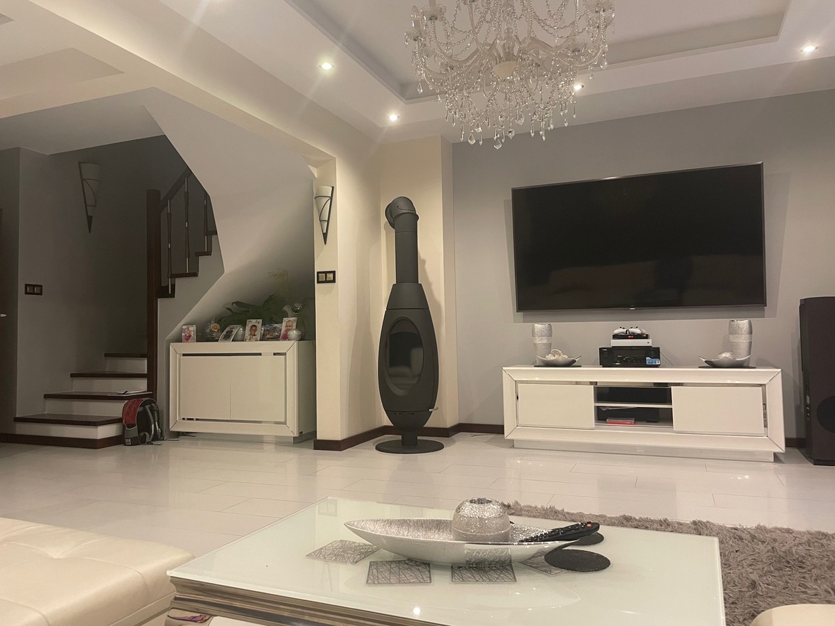

ciezki dylemat mieliśmy ale udało się kupić. Dziś montaż wiec podzielę się fotkami jak to wyglada.
jak się sprawdzi zobaczymy 😉
Będzie dobrze. Lepiej kominek mieć, niż nie mieć 🙂 Masz drewno? Bo z tym teraz ciężko. Ewentualnie szukaj brykietu. Można jeszcze kupić po około 1500 za paletę (około tony). Starczy Ci na całą zimę pewnie 😄

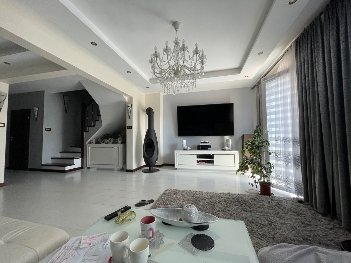

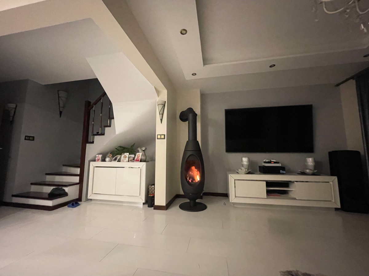

I już po montażu.
- co do dolotu niestety nie mam, nie zrobiliśmy na etapie budowy. Nic z tym nie zrobię.
- nie mamy rekuperacji
- biały na pewno by pasował, lecz musielibyśmy przerabiać komin, wiec kucie, wiercenie, latanie i bałagan
- invicta znaleźliśmy od ręki w Trójmieście z montażem. Biały leciałby kurierem i musiałbym ta paletę 250 kilo jakoś wtargnąć do domu
- niestety musielibyśmy znaleść kogoś kto podłączyłem nie swój wkład. Przy tej potrzebie na rynku pewnie musielibyśmy długo czekac
- biały byłby 2 razy szerszy od invicta i byłby bardzo blisko szafki i telewizora ob ma 65 centymetrów szerokości a musiałby jeszcze odstawać od ściany. Tak wiec z 40 cm od telewizora by stał co może być odległością zbyt mała.
- invicta stoi 90 cm od telewizora i 60 cm od szafki mam nadzieje ze ich nie stopi hahahhaah

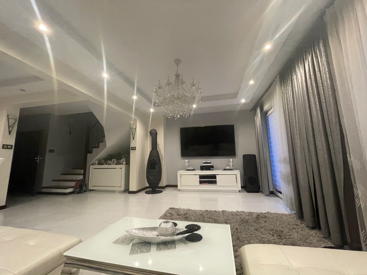

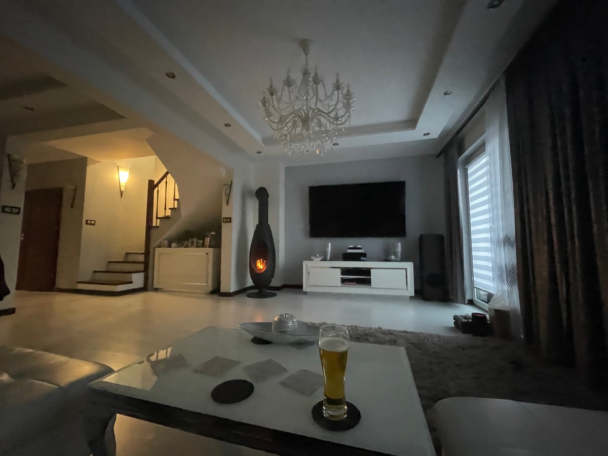

a tu realizacja
Wygląda fajnie, ale nie chacuj w nim na maks, bo faktycznie szafka i telewizor odpłyną ;) To teraz możesz lecieć po chrust ;)

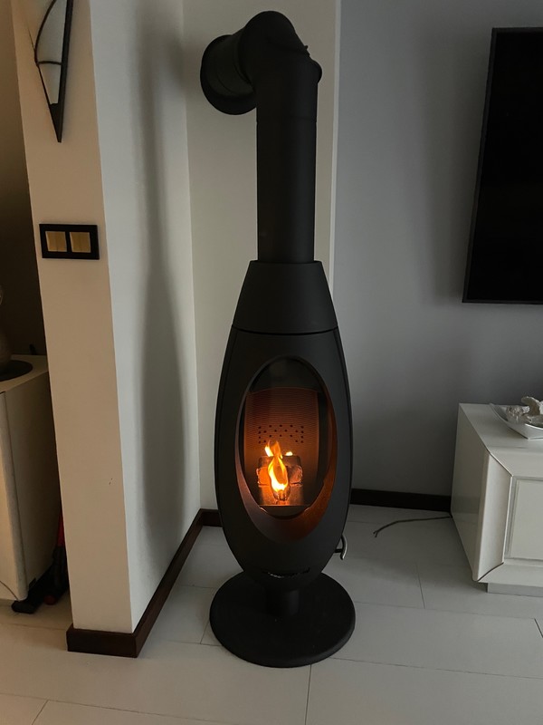

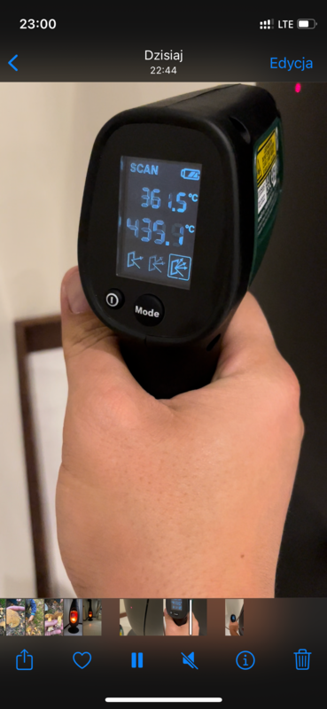

Już po kilku testowych paleniach. Daje radę. Dla bezpieczeństwa telewizor plus komoda odsunięta + 10 cm
No i super :) Grzeje i zadaje szyku :)
Jest szatan. 3 kawałki brykietu i po 2 godzinach dorzuciłem 2 kawałki suchego dębu. 435 stopni. Ściana 30 centymetrów z boku nagrzała się do 135 stopni. Na szczęście ściana nośna 24 cm plus tynk. Jest moc. 2 godziny palenia tym wkładem i 5 metrów dalej przy kanapie jest plus 4.5 stopnia
