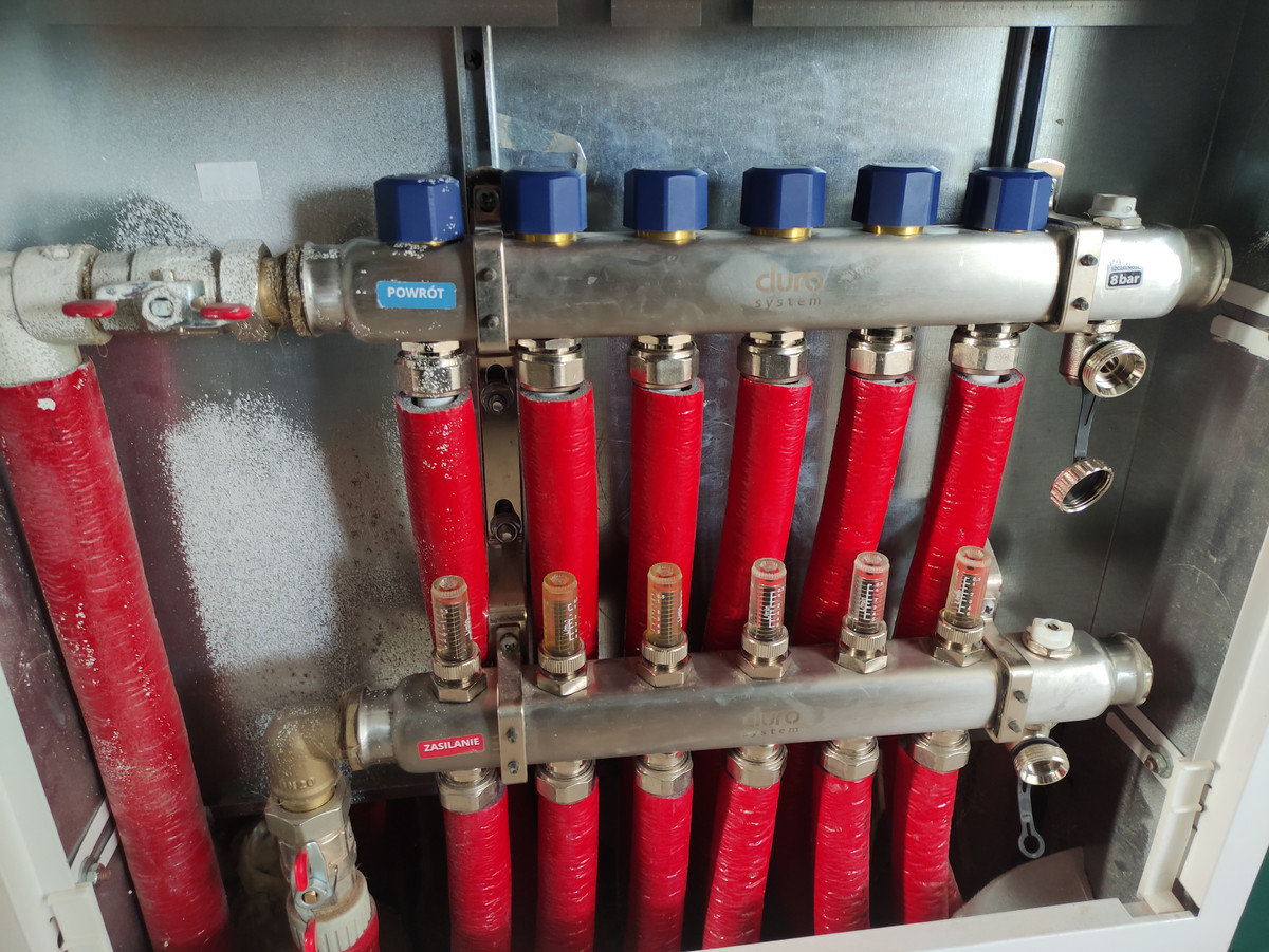

Jakie powinny być ustawione przepływy na ogrzewaniu podłogowym? Na zdjęciu poniżej belka rozdzielacza, 6 pętli (ogrzewają parter, ok 60 m2). Ogólnie instalacja znajduje się w domku jednorodzinnym, parter + piętro, 100% podłogówka, dwa obiegi z dwoma pompami, zasilane pompą ciepła z buforem co.

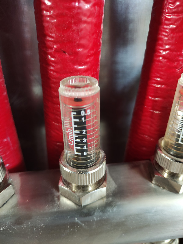

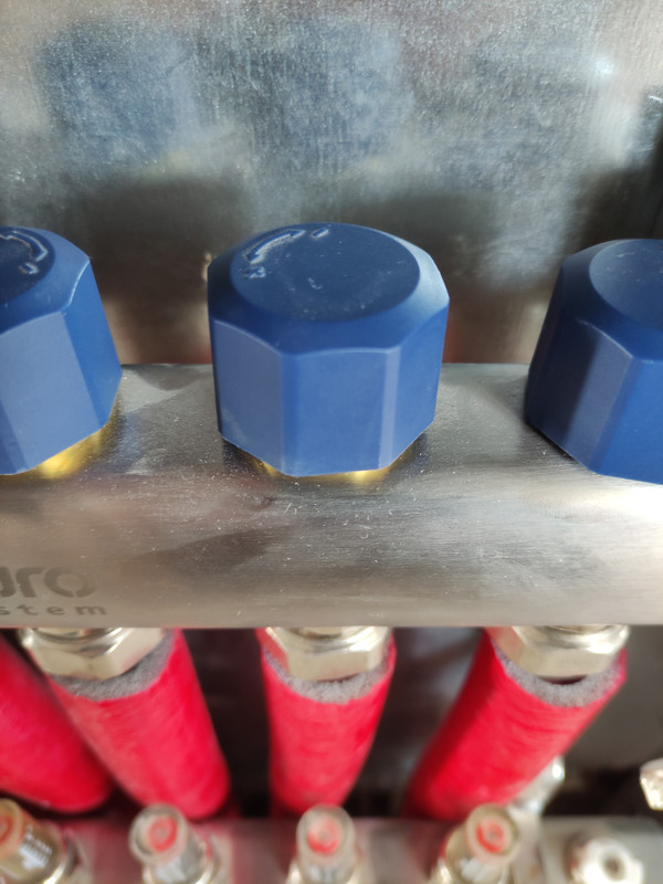

1) Jak regulować układ taki jak zdjęciu? Z tego co widziałem przeważnie na rotametrach są plastikowe opaski do regulacji przepływu. U mnie ich nie ma, nie chce na siłę kręcić, żeby nie popsuć. Do tej pory kręciłem tylko niebieskimi kurkami na powrocie (zgodnie ze strzałkami +/-). Coś tu nie zostało założone, czy to po prostu taki model, że ustawia się tylko na belce powrotu?
2) Przy maksymalnym rozkręceniu niebieskimi kurkami, przepływ na pętlach to 1 - 1,5 l/min przy pompie obiegowej ustawionej manualnie na najwyższy możliwy bieg. I znów, w internecie zazwyczaj spotkałem się z tym że maksymalne nastawy to 2-3 l/min. Czy to taki urok instalacji czy powinienem się niepokoić i podjąć jakieś kroki zanim sezon grzewczy zacznie się na dobre?
Zdjęcie rotametru przy wyłączonej pompie, ma na celu pokazanie z bliska modelu do pytania 1.
Nikt ci nie powie jakie powinny być ustawione przepływy na rotametrach.Drogi są dwie albo masz projekt OP i tam są podane przepływy(myślę jednak że nie masz bo byś wtedy nie pytał)albo pozostaje metoda doświadczalna czyli ustawisz na wszystkich np 1,5l/min i patrzysz czy masz komfortową temperaturę w poszczególnych pomieszczeniach.
Jeżeli jest za ciepło dławisz przypływy na rotametrach a jak za zimno zwiększasz przepływ.Tylko tego typu regulacja wymaga minusowych temp.,teraz tego nie zrobisz.I musisz odczekać kilka godzin przed kolejną próbą regulacji bo podłogowka ma dużą bezwładność,nie osiągniesz w pomieszczeniu tak szybko pożądanej temp.jak przy grzejnikach.Te niebieskie kapturki nie służą do regulacji,powinny być odkręcone na max.Regulujesz rotametrami.Pompa też niekoniecznie powinna chodzić na max Trzeba zapodać jej najmniejszy bieg który zapewni wymagany przepływ

Ok, chciałem zapytać czy to że przy maksymalnym ustawieniu pompy obiegowej, przebiegi do 1,5 l/min to nie problem (jeśli np okaże się że w większości pomieszczeń jest za zimno nie mam już jak zwiększyć przepływu)
Jak przepływ nie może wzrosnąć to trzeba zwiększyć temp wody na zasilaniu.
Np we wszystkich instalacjach które liczę lub wykonuję - przepływy nie przekraczają 1,5l/min dla rury PEX16.
Są takie pomieszczenia np łazienka, w której praktycznie nie można osiągnąć zadanej temp, ale to wyjątek.
Dodatkowo należy pamiętać że temp powierzchni posadzki, ze względów zdrowotnych, nie może przekraczać 32C

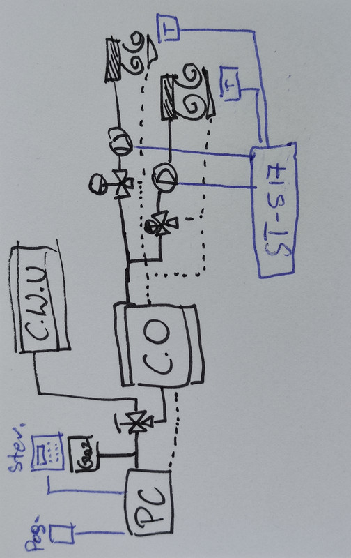

Dorzucam na szybko zrobiony schemat, czarna linia ciągła to zasilanie, przerywana to powrót. Na niebiesko sterowanie. Pompa ciepła i piec gazowy (nie działa - nie ma przyłącza i pewnie długo jeszcze nie będzie, bo gazownia mimo podpisania umowy nie chce go zrobić - i stąd całe zamieszanie, montowanie pompy ciepła w budynku który nie był pod nią projektowany) docelowo mający być źródłem szczytowym. Zawór trójdrożny do przełączanie pomiędzy buforem CO a CWU. Potem  dwa zestawy z zaworem trójdrożnym, mieszającym termostatycznym i pompą obiegową na piętra.
Starałem się oddać ogólną koncepcję układu. Pominąłem sporo elementów które chyba nie mają większego znaczenia. Nie znam się też na hydraulice więc mogłem pomieszać nazwy.
To jest już pierwszy winny - zaw 3-D termostatyczny - Po grzyba on?
Temp zasilania podłogi powinna być regulowana wprost z pompy ciepła lub kotła gazowego!
